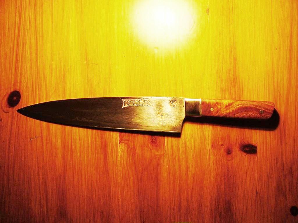

Приветствую всех!
Сделался ножег на заказ.
Лезвие трехслойка 230\50\3 слабая линза
обкладки-стенлис 316 внутри айспид(пила),больстер тоже 316 ,рукоять янбут(дерево растет в пустыне Негев).
Спасибо.Руди.

Руди, стенлис - это нержавейка 316? А айспид(пила) - быстрорез, HSS?

Еще вопрос - что значит надпись на клинке?

По фотам трудно рассмотреть подробности .Вроде как душевно получился клинок,но (из-за слабых фот) создалось впечатление что ламинат с микронепроварами.Также видится мне будто это интеграл ?Вот с клёпицами чё то как то не того ,не этого.... Ну в общем нож вполне ,но с некоторыми ньюансами. :mrgreen:

Быстрорез внутри это интересно. Мне казалось они проблематично варятся (хотя я не кузнец и мало в этом понимаю)...
Коллега подсказывает, что это чья-то фамилия. Видимо мастера или заказчика.

И еще вопрос - больстер накладной или интегральный? :roll:

По ходу цельнокованный :wink:
Руди
Углеродку с нержавейкой сковываешь или в энертном газе под пресом спекаешь?

Клинок сваренный на сухую,в инертном газе да под прессом пока нет такой возможности :cry:
Непроваров нет-это остатки следов отковки.Убирать дальше не было смысла и заказчик доволен.
Откроем страшную тайну надписи -фамилия заказчика Альберман.
По поводу заклепок не совсем понял -что не так?
Больстер накладной на заклепках.
Спасибо.Руди.

Клинок сваренный на сухую,в инертном газе да под прессом пока нет такой возможности.
Надо себя заставить :D если интересно,есть наработки.

С клёпицами погорячился ,извиняюсь.Нормально стоЯт.Показались (из-за тени на фото) не по центральной линии рукояти .Раз непроваров нет ,то и вопрос закрыт.

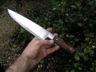

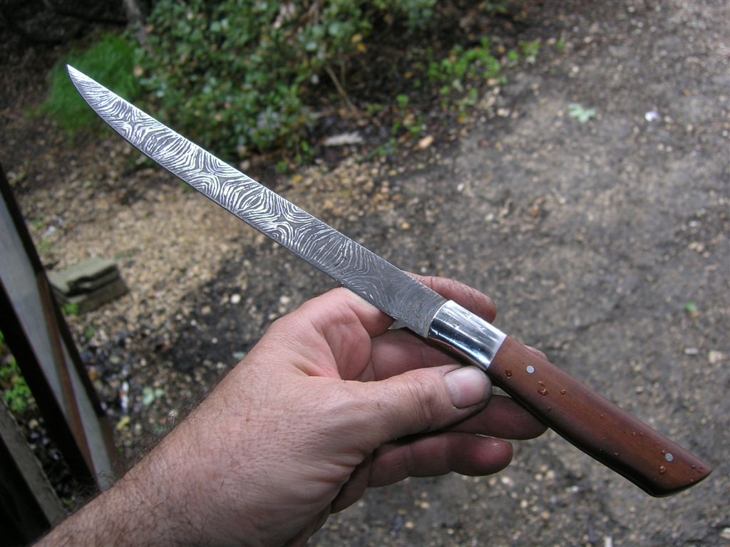

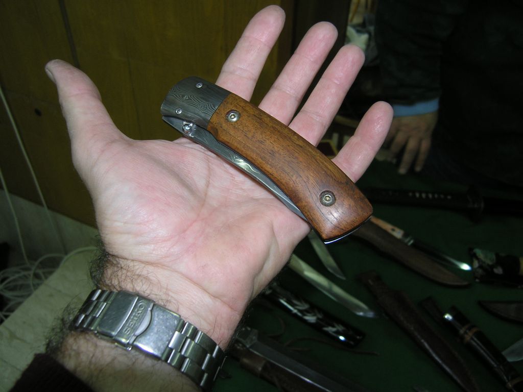

Погоняли чай с бисквитом , производства Жанны , жены Руди , поболтали всласть о ножах , спусках , всечке и гравировке . Оказывается у Руди кухонники пошли косяком -вот другой шеф ламинат и филейник из дамаска ( на фотках капли - сегодня слава богу дождь) .
057~1.JPG [ 126.98 КБ | Просмотров: 10203 ]
059~1.JPG [ 124.71 КБ | Просмотров: 10203 ]

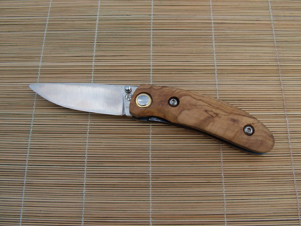

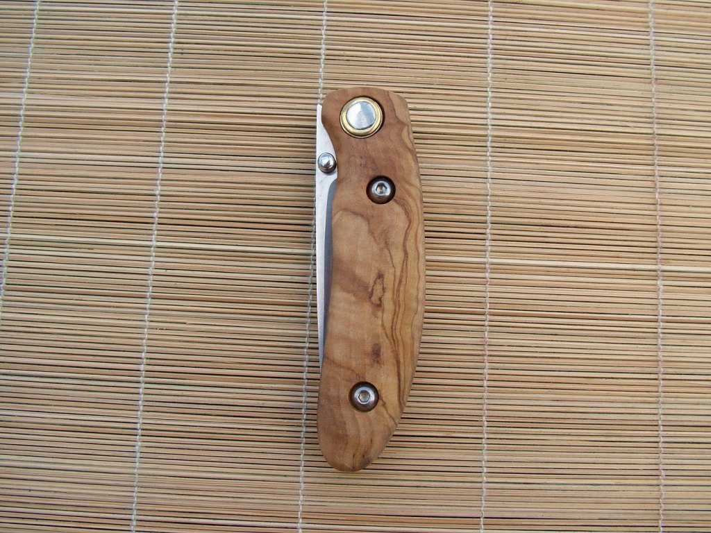

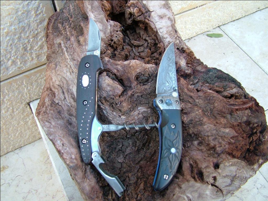

Нашел на столе складничок , который раньше не видел , а своей очереди ждет партия клинков для складников . Механика на славу - мягкий ход , никаких люфтов .

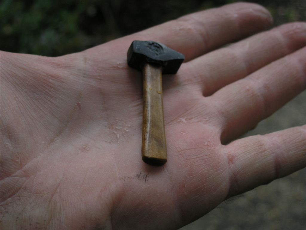

Из гостей я ушел с кованной кувалдой в подарок - будет брелок :D .

Суровые челябинские израильские мужики носят на брелке кувалды :mrgreen:

Филейничек красивешный ,понравился .

... и топоры :D . Кстати , угадали - Руди и Жанна из Челябинска :mrgreen: .

Брелок-мечта.

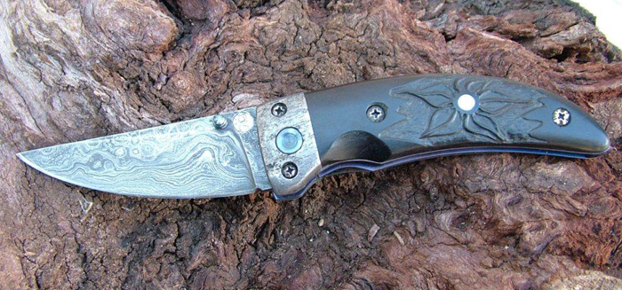

СообщениеДобавлено: Вт фев 08, 2011 12:39
Складнички бы посмотреть.... :roll:
 Заголовок сообщения: Re: Шефф

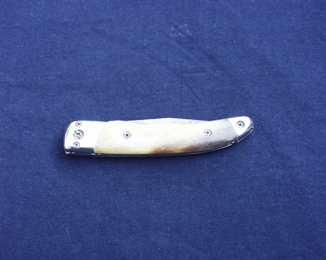

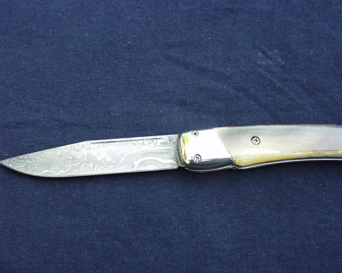

СообщениеДобавлено: Вт фев 08, 2011 20:07
Иван , вчера я видел только клиночки из моностали для складников и не сфотал их :oops: . В репортаже с зимнего шоу в Израиле я дал фотку складника из дамаска в открытом виде . Нашел еще фотку в сложенном состоянии .Может Руди вернется из мастерской и сам найдет фотки .
201002~1.JPG [ 83.64 КБ | Просмотров: 10127 ]

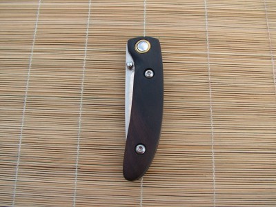

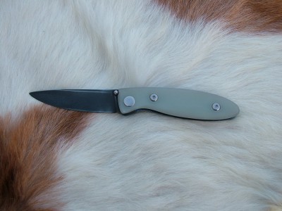

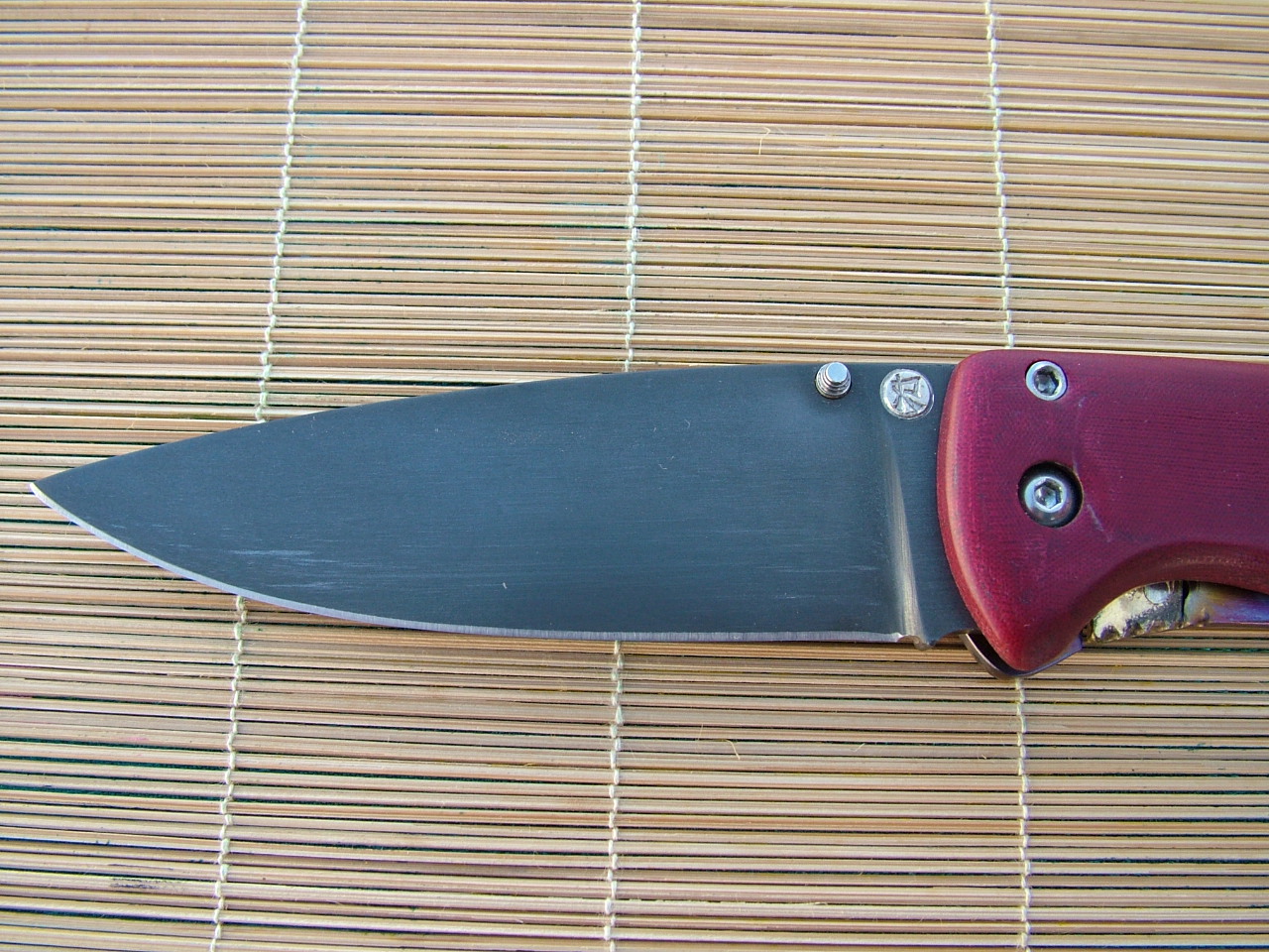

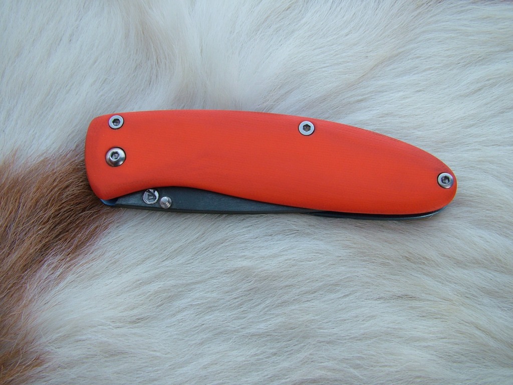

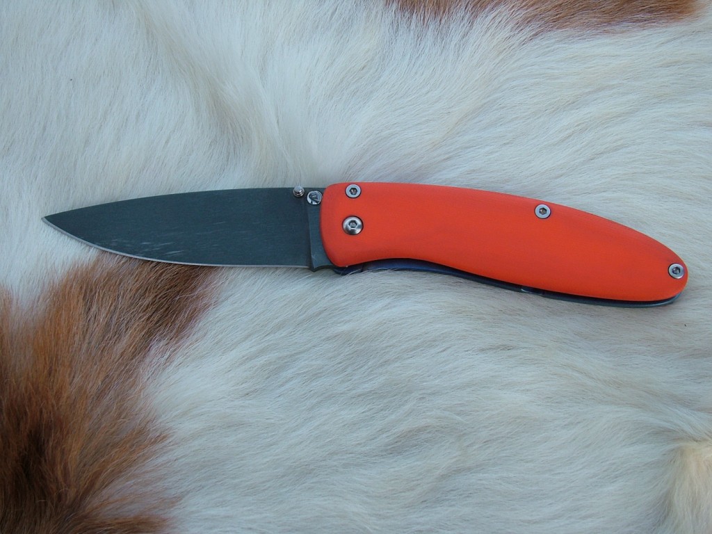

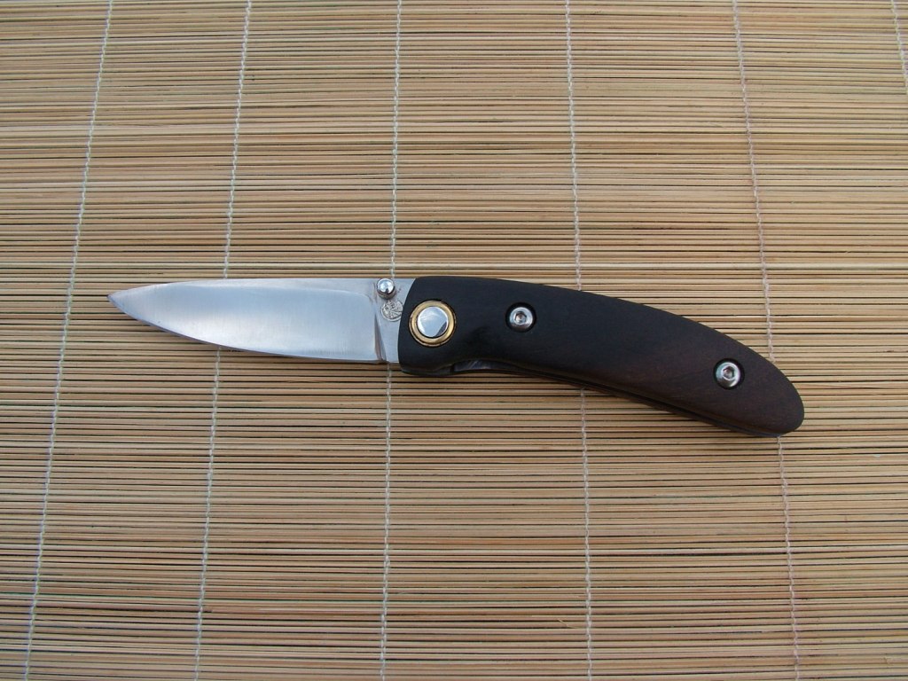

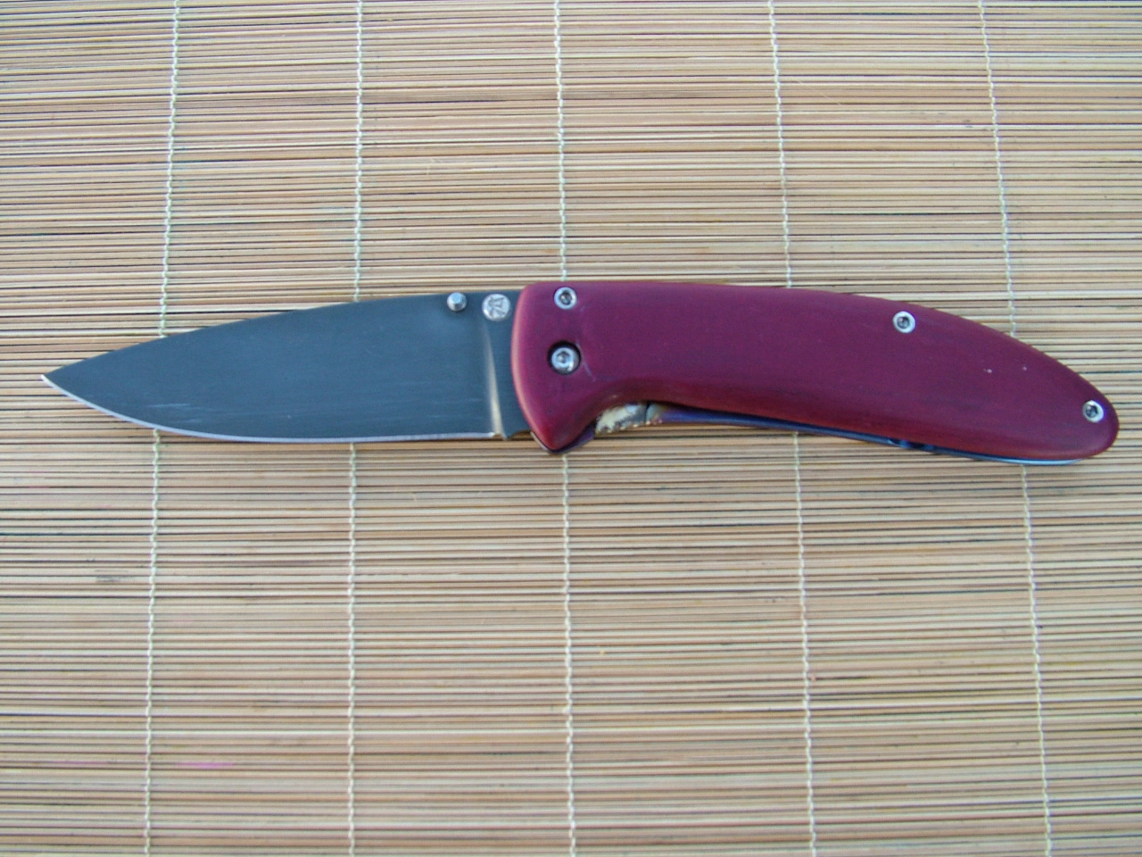

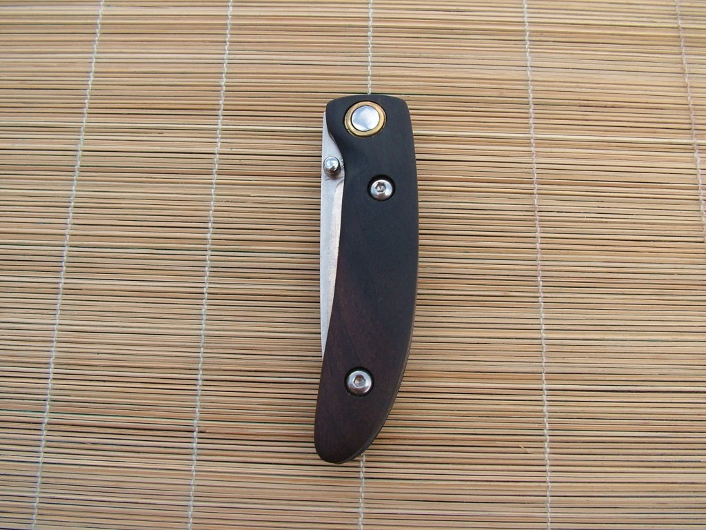

rudi
СообщениеДобавлено: Чт фев 10, 2011 21:47
Вечер добрый!
Добрался!
Попытаюсь выставить как можно больше фоток.Что интересно спрашивайте .
Итак:
P2150210.JPG [ 566.89 КБ | Просмотров: 10044 ]
P2150215.JPG [ 583.99 КБ | Просмотров: 10044 ]
DSCF2195.JPG [ 465.15 КБ | Просмотров: 10044 ]
DSCF2196.JPG [ 464.85 КБ | Просмотров: 10044 ]
DSCF2634.JPG [ 196.4 КБ | Просмотров: 10044 ]
DSCF2636.JPG [ 179.09 КБ | Просмотров: 10044 ]
DSCF2642.JPG [ 184.03 КБ | Просмотров: 10044 ]
DSCF2983.JPG [ 223.4 КБ | Просмотров: 10044 ]
DSCF2985.JPG [ 208.87 КБ | Просмотров: 10044 ]
DSCF2986.JPG [ 230.96 КБ | Просмотров: 10044 ]
DSCF2988.JPG [ 206.99 КБ | Просмотров: 10044 ]

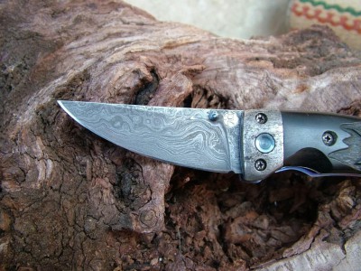

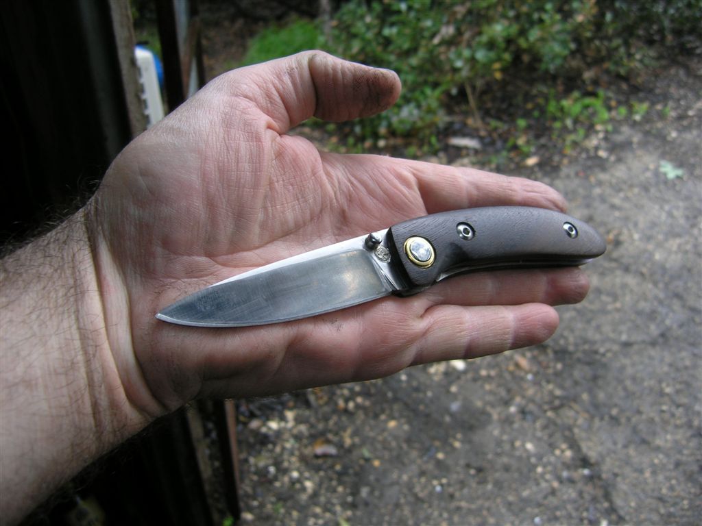

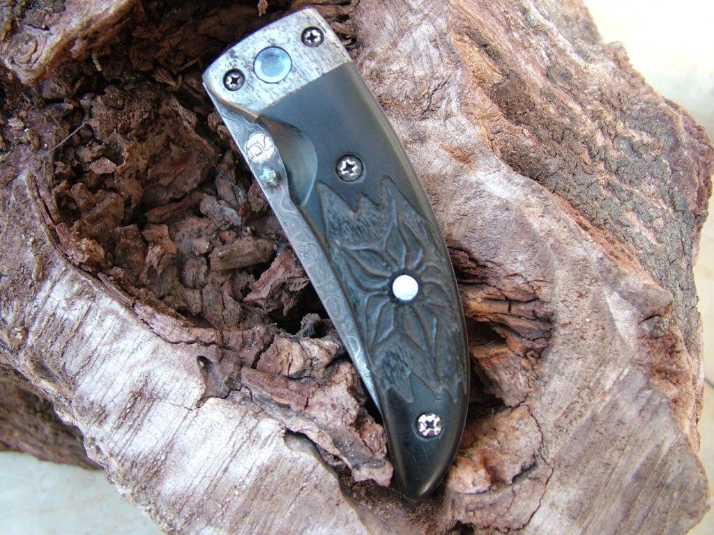

rudi
СообщениеДобавлено: Чт фев 10, 2011 21:55
Продолжу
Damascus%20Folder%201[1].jpg [ 294.81 КБ | Просмотров: 9782 ]
DSCF1777[1].JPG [ 190.37 КБ | Просмотров: 9782 ]
DSCF1751.JPG [ 157.21 КБ | Просмотров: 9782 ]
DSCF1784[1].JPG [ 147.49 КБ | Просмотров: 9782 ]
