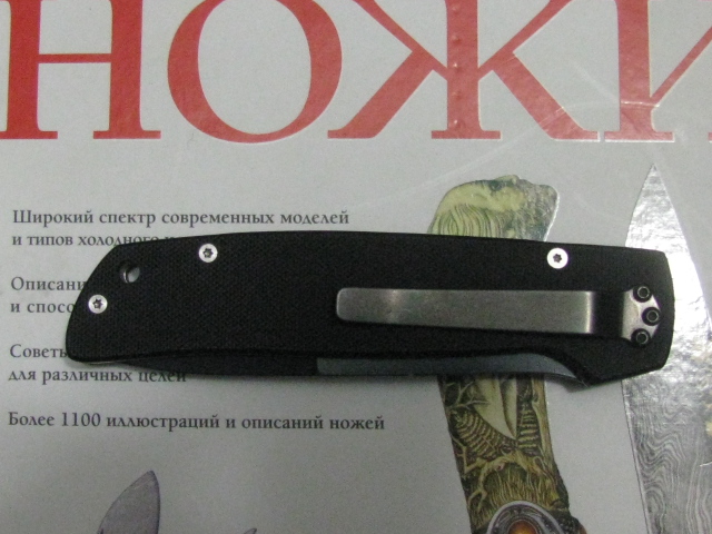

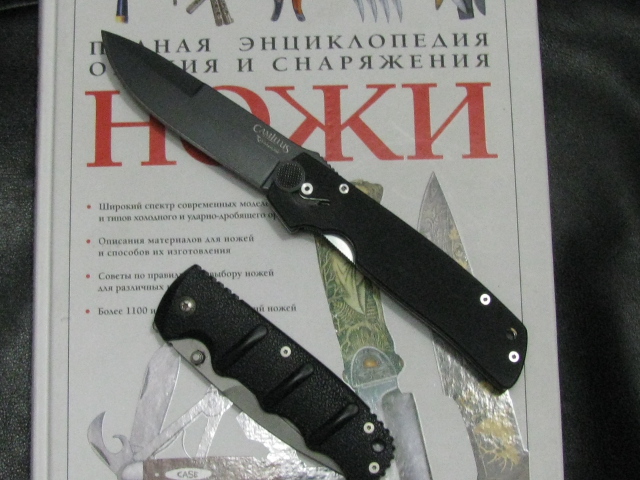

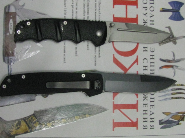

Ну, вот наконец то я созрел написать первый мой обзор. Делюсь своим мнением по поводу Camillus Cuda Folding Knife, Ergonomic G-10 Fiber Handle, так он обозначен на сайте knifeworks.com.
Нож был вручен мне в торжественной обстановке на праздновании 5 – летия клуба Knife Life, за победу в конкурсе по рубке бумаги. До этого носил в кармане китайский Viking Norway за 250 рублей и о другом складном ноже не помышлял. Недели две практически не выпускал из рук, осваивал новую для себя технику открывания, круглой плоской пластиной – шпеньком диаметром 13 мм. На Viking Norway двусторонний шпенек. ТТХ ножа:
Клинок – Japanese AUS-8 steel.
Покрытие клинка - Carbonitride Titanium.
Толщина клинка – 3,5 мм.
Ширина клинка - 24 мм.
Рукоять - Black G10.
Толщина накладки – 3 мм.
Толщина внутренней стальной пластины - 1 мм.
Ширина рукояти - 26,5 мм.
Толщина рукояти – 13 мм.
Отверстие под темляк – 4,5 мм.
Длина в сложенном состоянии – 125 мм.
Длина в раскрытом состоянии – 225 мм.
Тип замка – Liner Lock.
Клинок анодирован, накладки черного цвета, выглядит все очень элегантно. Вообще есть в этих формах некая хищная стремительность, я бы сказал от акулы. Накладки крепятся на 3 болтах. Нож имеет очень тугую клипсу на 3- х болтах, я ее открутил, двустороннее фальшлезвие 2,5 мм. Нож после извлечения из коробки не брил. А теперь собственно непредвзятый, лично мой взгляд на этот нож.

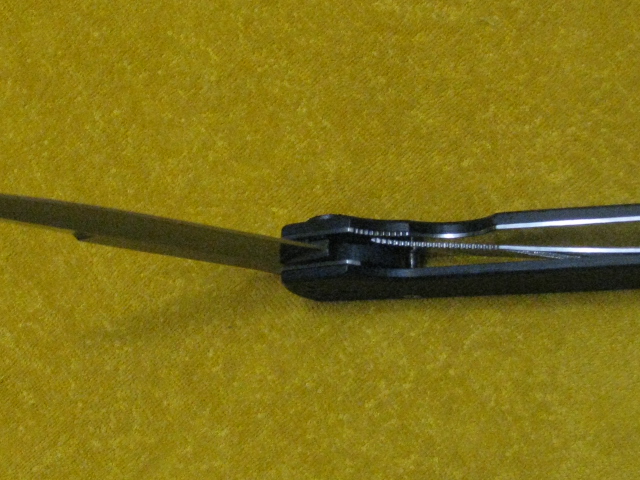

Данный девайс в работе почти не участвовал, резал я им очень мало, но покрытие клинка уже в небольших царапинах и микроскопических сколах. Как видно из ТТХ, толщина пластины лайнера всего 1 мм, при этом зазор между клинком и пластиной на долю миллиметра больше. Я предположил, что при инерционном открывании ножа пластину лайнера заклинит. Настроение испортилось, я отложил Camillus в сторону, достал старый непритязательный Viking, попутно отметив отсутствие такой проблемы у китайца. К сожалению, инструмента у меня на тот момент не было, и покопаться во внутренностях Camillus не представлялось возможным. Случай представился на дне рождения Артема Bambr 11. Мы провели небольшой тест лайнера и выяснили следующее. При инерционном открывании ножа пластину заклинивает между плашкой и клинком, следующим взмахом ее можно из зазора достать, зажав при этом лайнер большим пальцем. При этом попутно заметил, что сама пластина лайнера тонковата и гнется.

Как нож для повседневного использования в ответственных операциях я его не вижу. Лайнер может подвести в любой момент. Можно конечно поставить вместо пластиковых - медные шайбы, между клинком и накладками. Таким образом, зазор уменьшится до минимума, это возможно предотвратит заклинивание замка. Всяко лучше чем плашки новые вырезать. Для себя лично добавил еще один критерий при выборе фолдера: толщина лайнера имеет огромное значение, не имеет смысла приобретать нож, которым неудобно, а порой даже и опасно пользоваться. Не антиреклама, а мое личное мнение: данное изделие покупать не советую, если конечно вы не маньяк переделок…

думаю можно сию неприятность вылечить установкой более широких шайб на ось - тем самым уменьшив-загородив зазор с той стороны куда убегает лайнер ..
Будет убегать на шайбу...
Назар
 Заголовок сообщения: Re: Camillus Cuda Folding Knife, Ergonomic G-10 Fiber Handle
СообщениеДобавлено: Пн фев 07, 2011 19:43
Разберу - посмотрю, мне кажется будет выступать шайба...
afpf72
СообщениеДобавлено: Пн фев 07, 2011 22:09
Широкая шайба- вариант...
