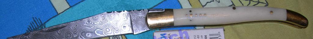

Доброго времени суток!!! помогите пожалуйста разобраться, это Laguiole или нет?
в холодном оружие я полный профан :oops: , а вот отец нет. хочу ему купить,вроде цена привлекательная.
Фотки не мои, покупателя.
Заранее спасибо за совет :)

Да, скорее всего, это подлинный Laguiole, с характерным крестом на рукояти.

Спасибо большое!!! но не подскажете почему пчелка какая-то не аккуратная

Ну то, что муха не аккуратная пусть Вас не беспокоит, ручная работа всё же. Интересно она приварная или цельнокованная с клинком. По фото трудно сказать, но похоже оригинальный Laguiole.

Ножи ручной работы, поэтому пчелка на разных ножах может несколько отличаться.

Скорее , не Laguiole, ибо во франции очень редко ставят дамаск , обычно это английская копия см. книжку Жерра Паселла "Складные Ножи" изд. ЗАО " Омега" 2008

Согласен со Штабскапитаном. Скорее всего это не родной французский Laguiole - так как стоит дамаск и отсутствует имя производителя. Это из серии "Английских" складней в стиле - т.е. нож пакистанского или индийского производства. Но в принципе, может быть и ничего - смотрите сами по обстоятельствам. Я бы посмотрел что-нибудь оригинального производства или взял какой-нибудь другой тип ножа. Здесь и дамаск может попасться любого качества, и со временем образоваться трудноустранимый люфт...

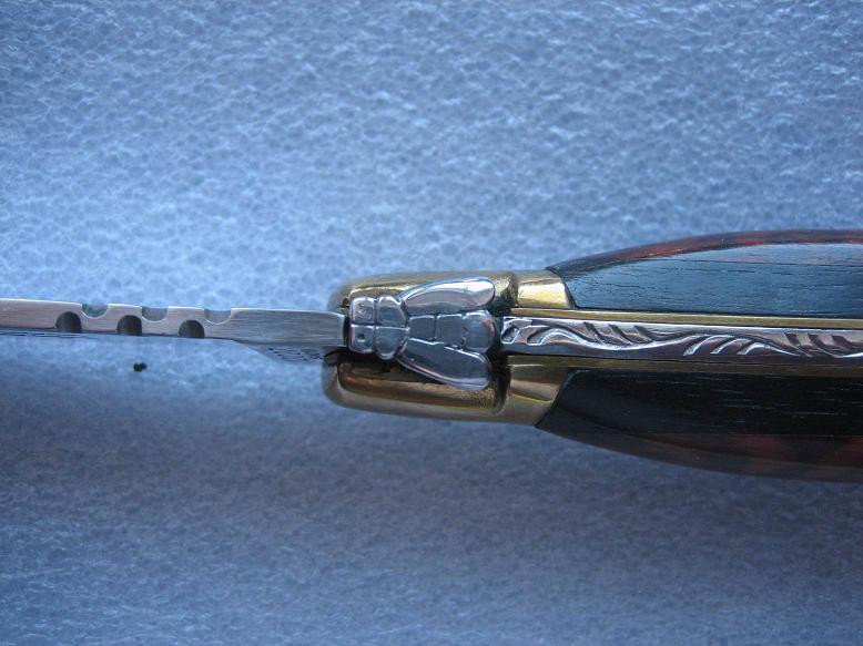

Вот пара фото, оригиналы
Вложение 1.jpg больше недоступно
и, и кто их знает, но красивые. :mrgreen:
2.jpg [ 88.36 КБ | Просмотров: 8406 ]
