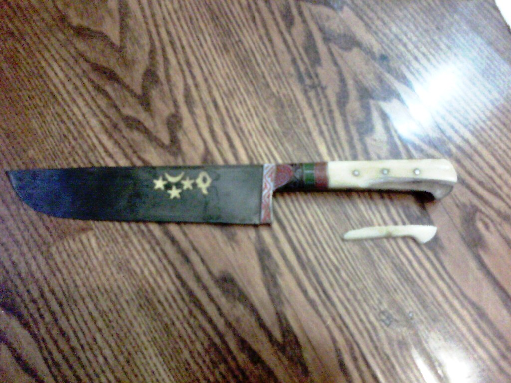

Упал рукоятью вниз на железо с высоты около метра.Результат на фото.Фото дерьмо но думаю суть понятна.
Вопрос.Чем луше заклеить натуральную кость?Чтобы было жиропотовлагоустойчиво и прочно.
пчак11.jpg [ 192.79 КБ | Просмотров: 10740 ]

Мне кажется, цианакрилат подойдет, только хорошо обезжирить место склейки.
Так он вроде НЕводоустойчивый.По крайней мере на упаковке ничего про это не пишут.
Да и ядовитый он,для кухоного ножа как-то не комильфо.

Других вариантов вроде нет, застынет не будет ядовитый,влаги не боится когда засохнет, главное при склейке роно всё поставить как было, дать высохнуть как следует и зашлифовать , и будет вам счастье :) ...ну либо рукоять переделать :wink: .....третьего не дано :D

Тогда так и поступим.
Спасибо всем за советы.

ПВА может? Он, конечно, боится посудомоечной машины, ибо к влаге чуствителен. Зато и цвет, и проникающая способность отличная.

Ну он наверное не настолько крепко склеивает.
еще не мешало бы на штифты потайные посадить ..ну я бы так сделал ..
Артём ты меня переоцениваешь.Для меня это не то чтобы невозможно но очень муторно.

ПВА не водостойкий.

А обычная эпоксидка чем плоха?

Выбить штифты и сменить накладку.

Титебонд есть водостойкий, да и эпоксидку никто не отменял.

Дмитрий,ну это вообще для меня высший пилотаж. :)
Кстати а где для этого хорошую кость взять?

А кто сказал что там хорошая? :lol: Говяжья подойдет :wink:

А "готовить" её как нибудь надо?Например сушить как дерево или варить в солевом растворе?

Желательно старую,сухую.Я,обычно,у собаки отбираю и высушиваю
