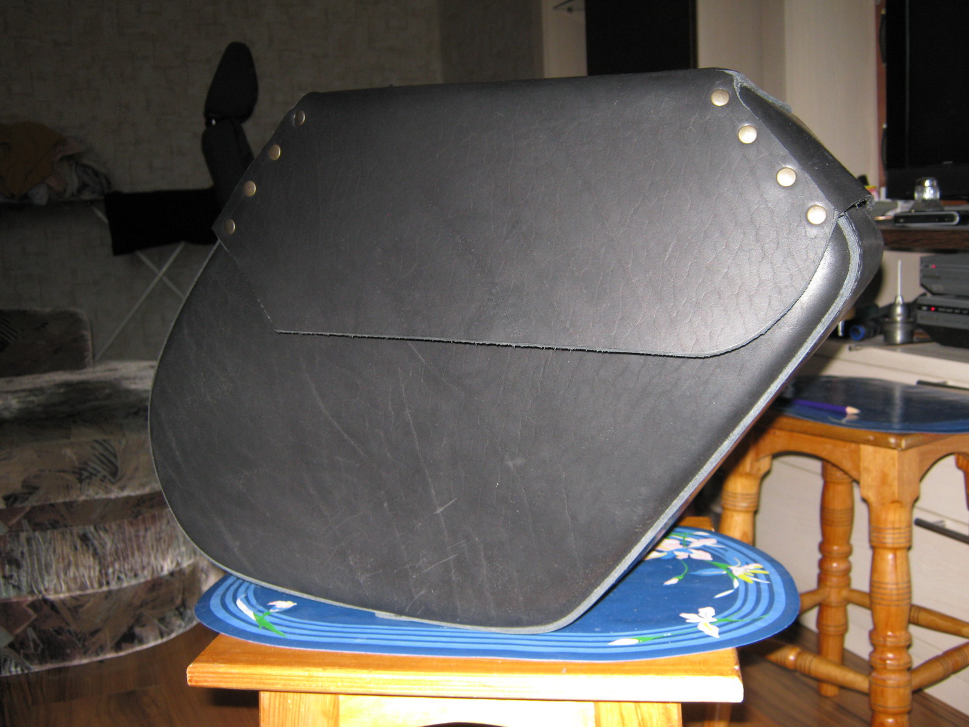

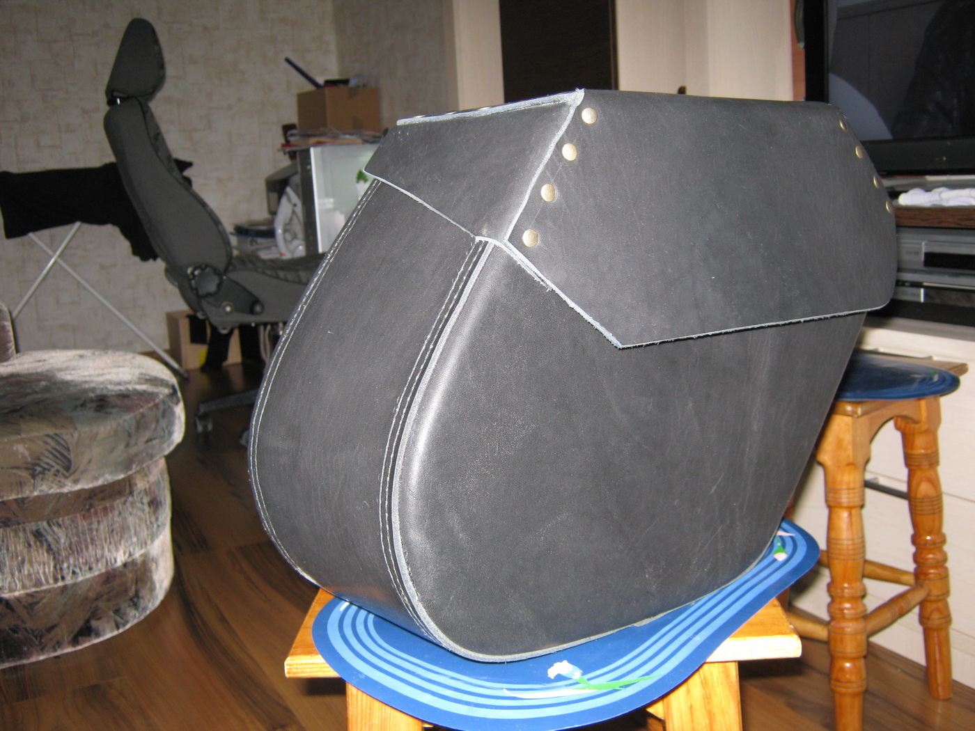

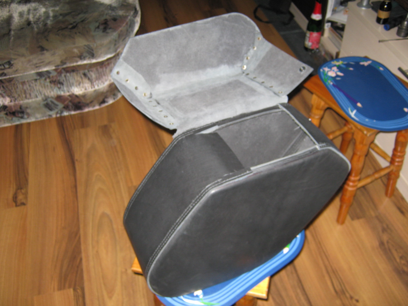

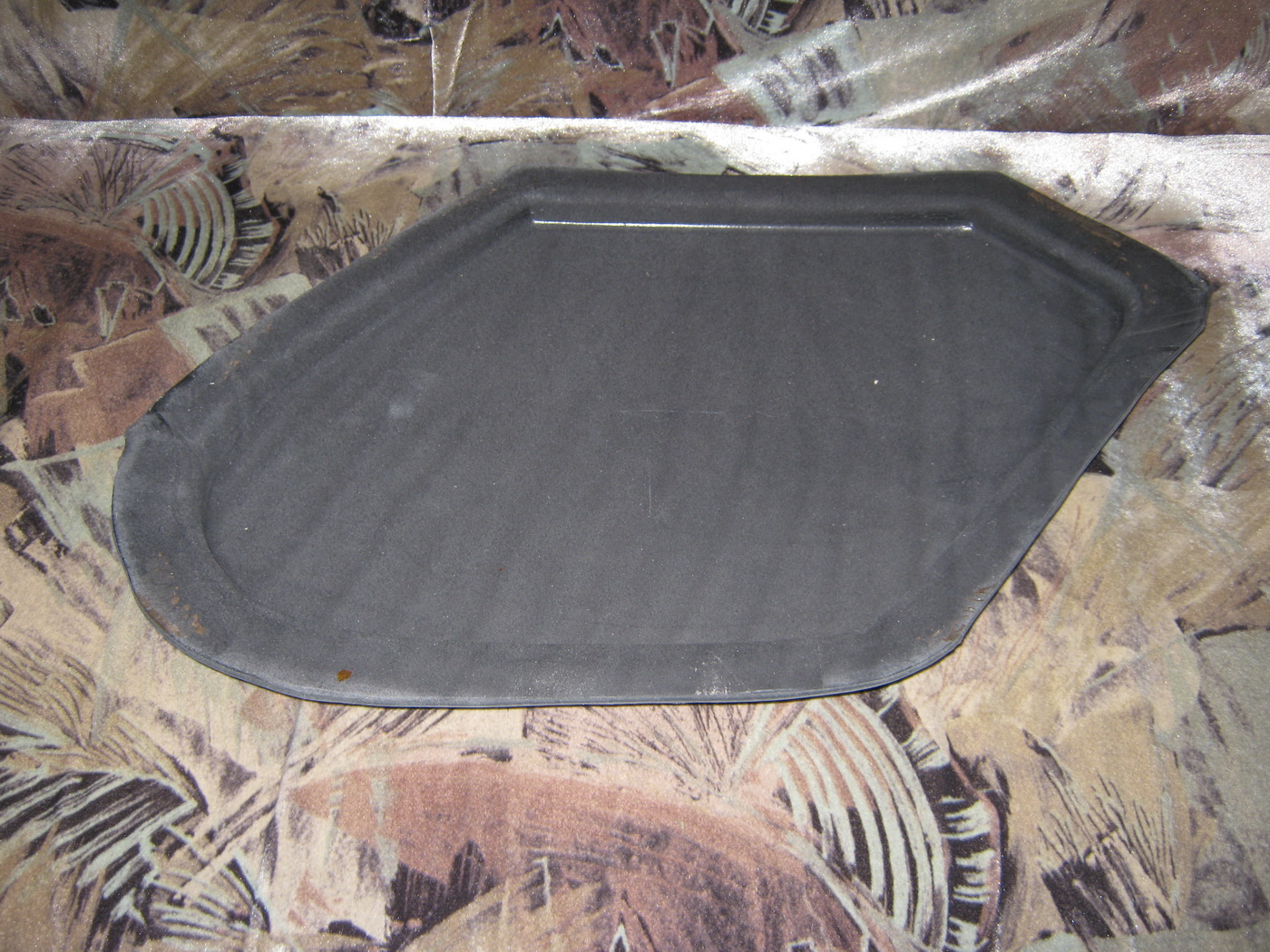

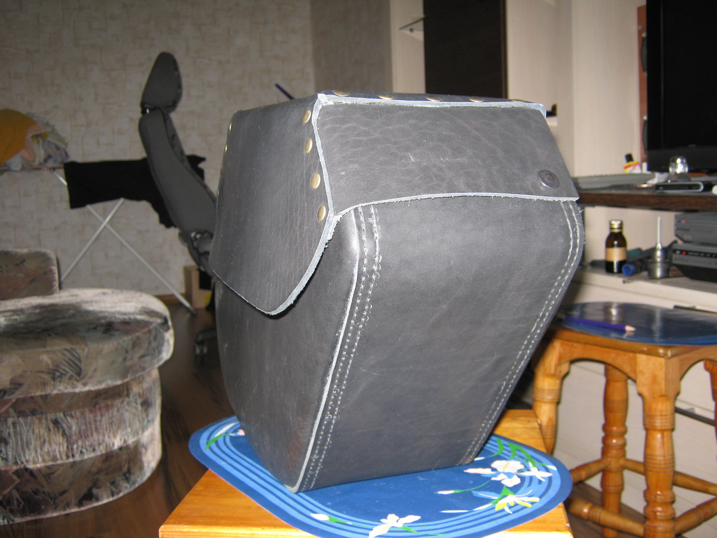

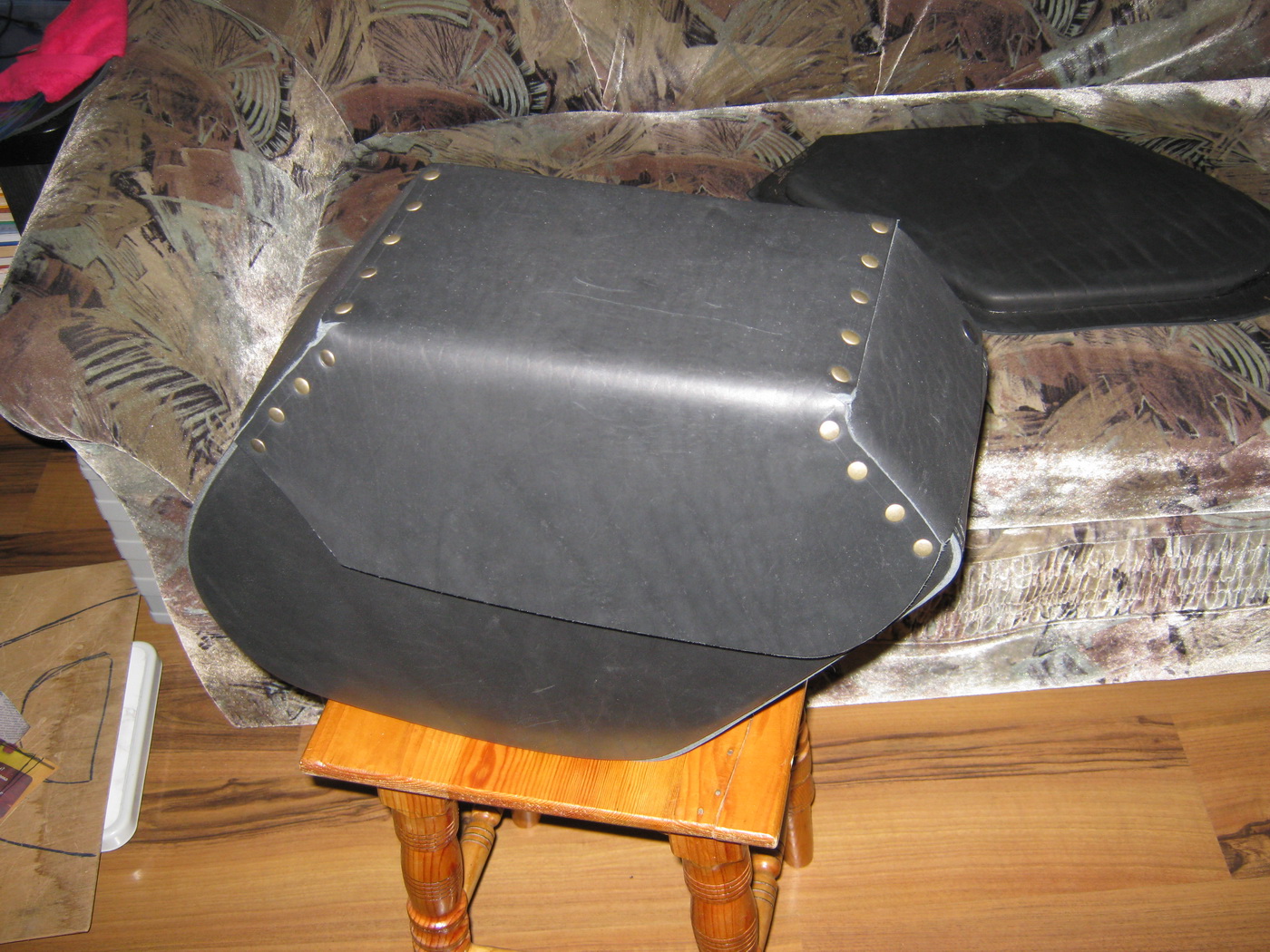

Всем здравствуйте! Давно хотел себе на мотоцикл сумки багажные. Покупать дорого, из кожзама стоят порядка 5-6 тыр, а кожаные итого больше. Ну короче вот ,что вышло. Пока сшил только одну, готова почти, осталось застежки придумать и подвес.

Mantiss
 Заголовок сообщения: Re: Не нож.
СообщениеДобавлено: Вс фев 20, 2011 22:30
Подвес - по типу корзинки, думаю... Перекидной такой, симметричный, чтобы на раму надевался сверху и как-нибудь крепился.
Получилось очень качественно, респект.

Спасибо. Подвес перекидной, да. Но там еще надо рамки на моцик, чтобы сумки о колесо не терлись и застежки к ним.

Толик, круто!....как думаешь добиватся водоотталкивающего эффекта, и стойкости формы?
Вот ссылка по описанию кофр, может пригодица. http://moto-usa.ru/index.php?dn=info&pa=kofryMoto
Пингвин
СообщениеДобавлено: Вс фев 20, 2011 22:51

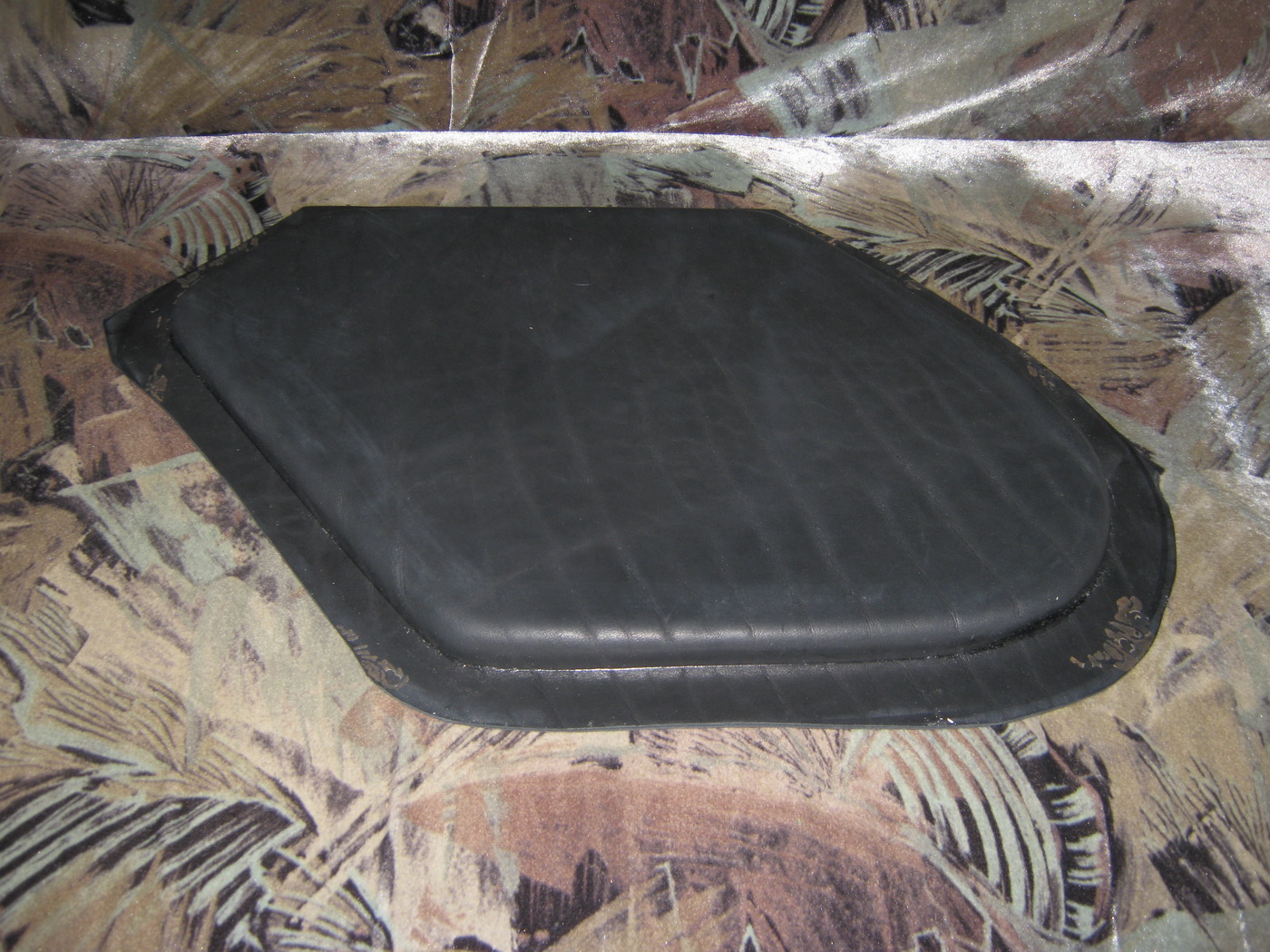

Не знаю. Наверное попробую нагреть и воском пропитать. Когда боковины формовал, кожу вымачивал в растворе желатина. А какие предложения? Буду признателен.

Саша, спасибо за ссылку. Можно и закаркасить изнутри, эпокса и стеклоткань в пару слоев. Легко и прочно. подумаю ещё.

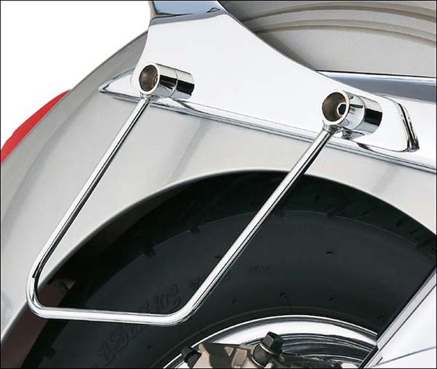

По поводу опоры для кофр, посмотри что по ссылкам выдаёт.
http://service.viking-moto.ru/defence.htm
Как я понял, можно сделать парные кофры перекидные, либо отдельные, но рамки полюбому придёца готовить.:)
f_132570787-e02a7a74.jpeg [ 46.91 КБ | Просмотров: 9137 ]
Пингвин
СообщениеДобавлено: Вс фев 20, 2011 23:29
Пингвин
Да, рамки полюбому нужны. На фото мотик другой конструкции :D У меня Ямаха Вирага 1995 года, там нет мест монтажных под рамки. Не вопрос, чего нибудь придумаю.

Торопиться полюбому не буду. Мне еще вторую шить. Долго получается, один шов по периметру 2.5часа времени занимает, их там 4, еще крышка, да еще после работы. Неделя, минимум. А еще к пятнице надо ножик свежий одеть :) .

Толь, очень ровные швы получились. Даже начал подозревать, что ты на сторону отдал, в обувное ателье, чтобы на машинке прострочили :D

Нее Валер! Я по-честному все пальцы пластырем и вперед :D .
