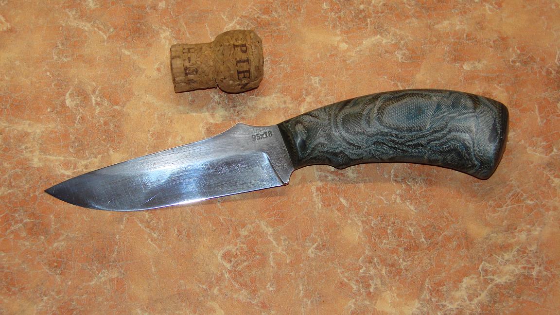

Пока был в лесу,еще один изготовился :D Вроде и ломик из х12мф на подходе :wink:
DSC04915.JPG [ 152.74 КБ | Просмотров: 9439 ]
DSC04916.JPG [ 172.59 КБ | Просмотров: 9439 ]
Дед,а этот нож с упором под большой палец вписывается в требование "Ширина клинка 30 мм (+/-2мм)"?

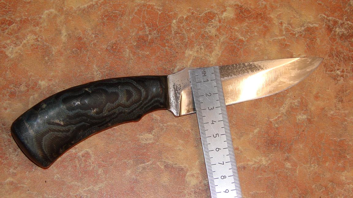

Вполне :D Мне не интересно одинаковые делать,да и от плоских ужо устал,завтра сынулю в лес зашлю а сам клинышек сбацаю,покуярю малость а то сынок х12мф запорол закаливая по учебнику :D
DSC04917.JPG [ 170.13 КБ | Просмотров: 9409 ]

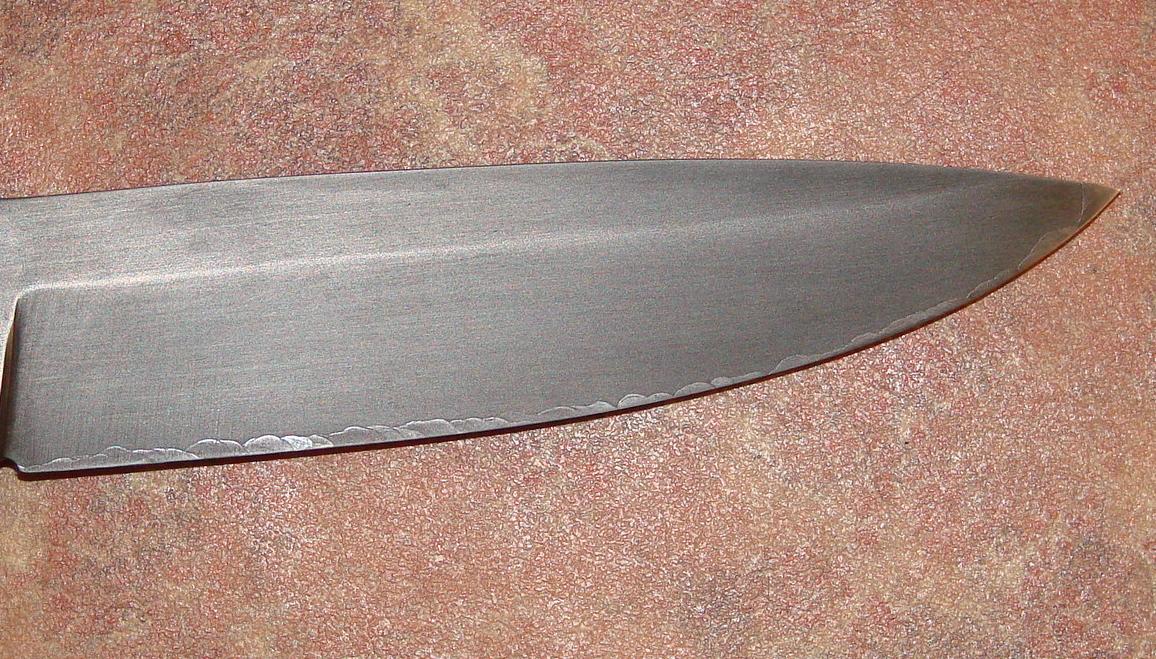

Пока сынуля в лесу за меня работает,сообразил еще один,отвал с наваркой и клин по обуху.
DSC04918.JPG [ 154.09 КБ | Просмотров: 9395 ]
DSC04919.JPG [ 150.16 КБ | Просмотров: 9395 ]

Так то не кузнечный :D отвал эта та часть плуга которая переворачивает землю+приваренная РК.Плуг еще конный был,сталь не испачкана современными добавками.12 часов заготовка пролежала в ящике с углем,чугунной стружкой и песком при темпиратуре 950гр.,после чего была закалена на масло и в среде аргона наплавленна РК (припой для рк сам делаю),далее отпуск при 350гр. и шлифовка.На этом клинке,на теле,очень мелкое зерно и большая ударноя вязкость но на излом будет хрубковат,про свойства РК не скажу(еще сам не знаю)но советский надфиль скользит.

Так то не кузнечный отвал эта та часть плуга которая переворачивает землю+приваренная РК.Плуг еще конный был,сталь не испачкана современными добавками.12 часов заготовка пролежала в ящике с углем,чугунной стружкой и песком при темпиратуре 950гр.,после чего была закалена на масло и в среде аргона наплавленна РК (припой для рк сам делаю),далее отпуск при 350гр. и шлифовка.На этом клинке,на теле,очень мелкое зерно и большая ударноя вязкость но на излом будет хрубковат,про свойства РК не скажу(еще сам не знаю)но советский надфиль скользит.
Понял.
А РК из чего,если не секрет?

Спектрограф еще не купил :oops: при наплавке что то выгарает,что то в шлаки уходит а так смесь - железо,никель,хром и порошок из которого твердосплавные резцы спекают,что то с вольфрамового стержня(которым эл,дуга зажигается) переносится и все это в среде энертных газов(у меня или аргон или смесь аргона с углекислотой) .
 Заголовок сообщения: Re: Тренировачный
СообщениеДобавлено: Вс фев 27, 2011 17:24
Интересно как такая технология в работе себя покажет.
Так народ не жалуется,первые клинки лет 20 назад делал по этой технологии,в основном 40х13 с углеродкой или 95х18 на РК
Здесь то всё понятно,одна сталь приварена к другой.
А в данном случае к стали приварен\наварен "винигрет" из разных металлов и керамики.Я в инете не встречал упоминаний о таких вриантах клинка.
А "винигрет" полюбому получается и по рисунку РК видны перемешанные слои.В инете много чего нет из того что народ делает :D потому как инета у него нет :wink:
Я понимаю что неинтересно,но ТЗ надо выдерживать.Ширина клинка в районе выступа явно на 5мм больше.Прекрасно видно по линейке.Учитывая то что клинок в конце тестов будет ломаться-ай как неспортивно)))
