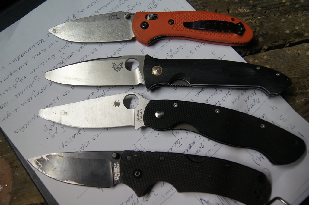

Итак, подведем небольшой промежуточный итог –
Spyderco Military 25 баллов.
Benchmade Dejavoo 18 баллов
Benchmade Griptilian RSK 21 балл
ColdSteel American Lawman 19 баллов
Лидера озвучивать не надо – и так видно, второе место – более интересно, пусть и с небольшим отрывом но вперед вышел Griptilian от от Дуга Риттера, пусть и пришел он на тест лишь слегка правленым, пусть есть нарекания на излишне жесткое рифление рукояти, но больше ничего плохого сказать про нож нельзя , не зря Griptilian во множестве модификаций является классикой от Benchmade вот уже многие годы. ColdSteel American Lawman – показал себя как практичный походный нож – лимон он Вам полупрозрачными дольками не нарежет, но зато и упаковку вы им вскроете, и клинышков для палатки настругаете (неужели еще кто-то этим занимается???) , и банку консервную вскрыть можно и в грязь уронить(нож, а не банку), а если попадется деревяшка с гвоздем – то же ничего страшного для ножа не приключиться. Dejavoo пока отстает – но не сильно, хотя в начале теста его видели в фаворитах, и называли чуть ли не «убийцей Милитари» - а вот и нет – болтается себе «на галерке», вроде бы и идея ножа хороша – а вот серийное исполнение, по совокупности качеств, что-то не очень.

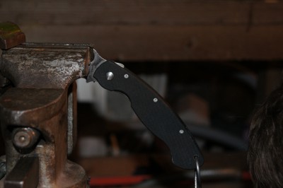

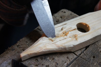

Тест 8-й. Ковыряем кончиком клинка в деревяшке.
В старые добрый времена, когда еще был один ножевой сайт найф.ру, очень уж много разговоров было именно о слабом кончике Милитари – мол всем нож хорош, но вот кончик клинка…. Особенно если уронить его на кафель…. Постепенно разговоры эти сошли на нет – это понятно, у Милитари множество других, более важных, положительных качеств, а стой клинка рассчитанный на рез заставит любого разумного человека относиться к тонко сведенному острию с осторожностью. Но ведь мы к таким людям не относимся, поэтому смело втыкаем ножи в брусок и пытаемся ими там что-то выковырять.
Результат можно оценить на фото:
фото 1.JPG [ 269.99 КБ | Просмотров: 31331 ]
Кончиков Military и Dejavoo лишились практически сразу. Dejavoo может быть продержался чуть подольше, но это не принципиально. Зато обладатели более толстых и соответственно более устойчивых к боковым нагрузкам клинков - ColdSteel American Lawman и Griptilian RSK показали себя вполне достойно и предсказуемо, у American Lawman разве что окончательно сошло покрытие с клинка.
Баллы распределим следующим образом:
Military- 1 балл
Dejavoo – 2 балла
American Lawman - 4 балла (за ушедшее покрытие )
Benchmade Griptilian RSK - 5 баллов (кончик клинка не подвел , замок вел себя достойно, внешних повреждений нет).

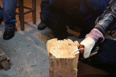

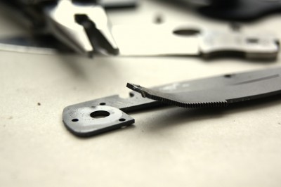

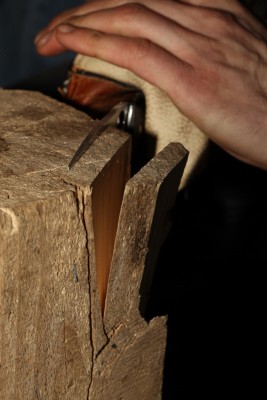

Тест 9-й. Батонинг.
Технология теста проста, берем полешко от которого хотим нащепить лучин, прикладываем к нему клинок и стучим по нему другим полешком. Нагрузки идут ударные, жесткие, бьем от души, сильно, но аккуратно - очень уж лучинок наколоть хочется.
ColdSteel American Lawman – прекрасно себя показывает в данном тесте. Будучи по сути маленьким складным колуном он достойно справляется с этой нелегкой задачей. Разве что появляется легкий люфт клинка, но он практически не заметен – 5 баллов.
Military – после батонинга появился люфт, причем существенный, однако фатальных разрушений пока нет. Поставим за упорство и волю к победе – 3 балла.
Dejavoo – прошла тест на удивление легко – появился небольшой люфт и только - 4 балла.
Benchmade Griptilian RSK - у ножа появился сильный поперечный люфт, но замок функционирует нормально – 3 балла.

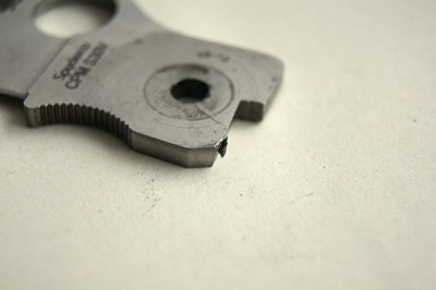

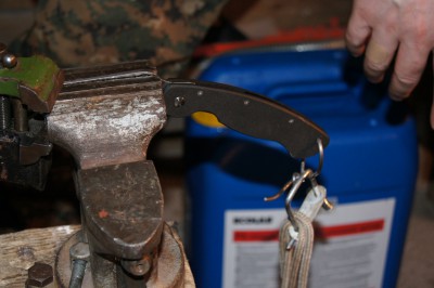

Тест 10-й и последний – разрушение замков.

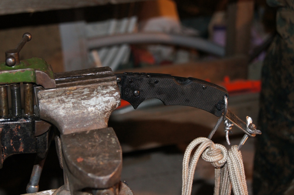

Для этого теста была сооружена следующая конструкция :
фото 5.JPG [ 379.44 КБ | Просмотров: 31331 ]
В качестве утяжелителя для канистр использовалась обычная вода.

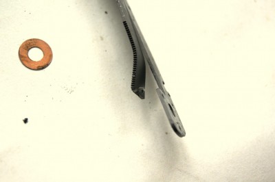

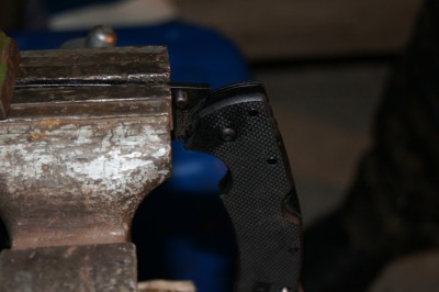

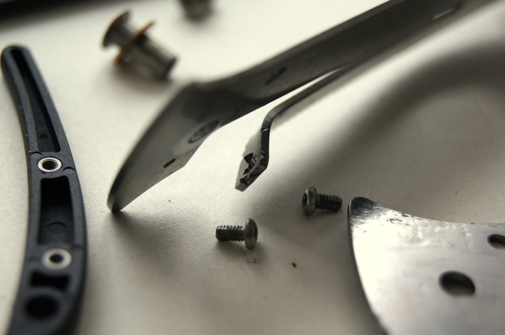

Первым на тест пошел ColdSteel American Lawman -
фото 6.JPG [ 246.96 КБ | Просмотров: 31331 ]

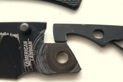

Слом замка произошел на весе в 60 кг. Как и у большинства тестируемых нами замков типа бэклок, у ножа был срезан фиксирующий зацеп на клинке для коромысла замка.
фото 7.JPG [ 216.45 КБ | Просмотров: 31331 ]
фото 8.JPG [ 188.87 КБ | Просмотров: 31331 ]

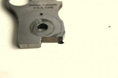

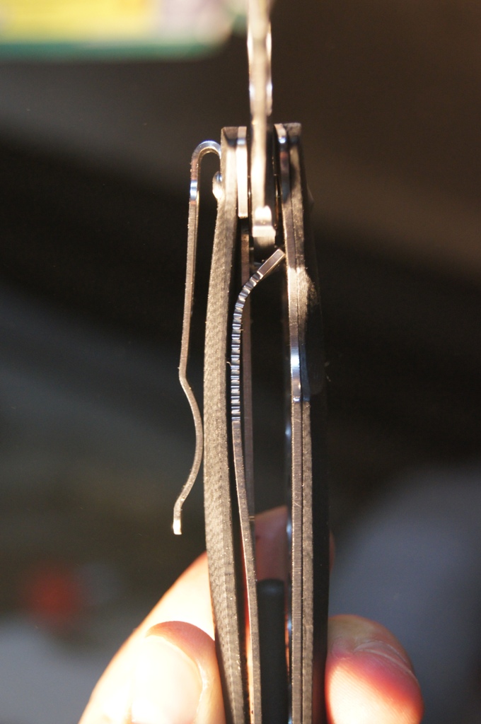

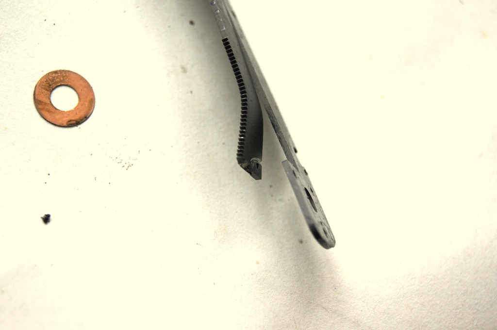

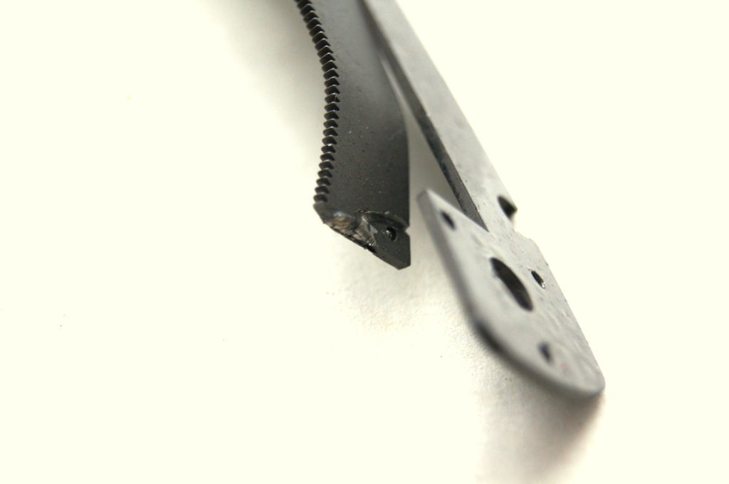

Spyderco Military – разрушение замка произошло при нагрузке в 40 кг. Лайнер замка загнуло и увело влево, где он намертво и заклинил. С одной стороны замок разрушен – но клинок окончательно не сложился и какое-то время им еще можно хоть как-то пользоваться (в неких абстрактных экстремальных условиях)
фото 9.JPG [ 252.24 КБ | Просмотров: 31331 ]
фото 10.JPG [ 204.79 КБ | Просмотров: 31331 ]

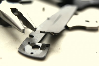

Benchmade Dejavoo - показал аналогичный с Military результат, разве что нагрузка была чуть меньше – около 36-37 кг.

у ножа был срезан зацеп коромысла замка, который фиксирует клинок.
маленькая поправка: сломался зацеп на клинке, а не на коромысле. на фотках это видно
