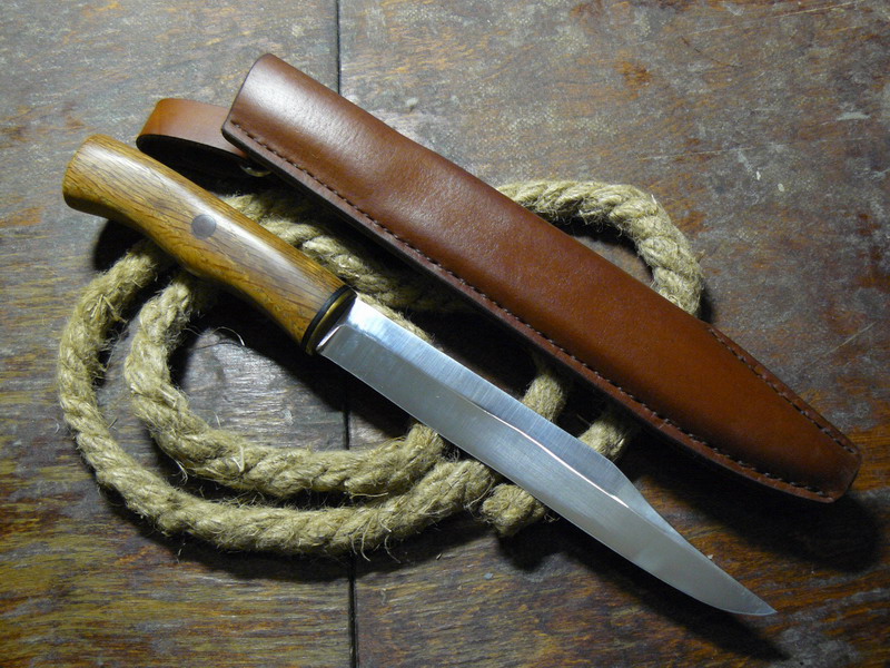

Сталь неизвестная, твёрдость неизвестная, клинок длиной примерно 175 мм, шириной примерно 25 мм, толщиной примерно 3 мм, ромбик, спуски плоские, подводы в 0.1 мм, заточка под 40 градусов, монтаж всадной + текстолитовая клёпка, больстер латунь, проставка кожа, ручка толи бук, толи тик, ножны кожаные с деревянным вкладышем.
Это мой первый самодельный нож, который не осилил метр пенькового каната дюймовой толщины. Я расстроился.
Нож подарен электрику с работы. Ему на рыбалку надо.

Электроужос ,без нах. :mrgreen:
 Заголовок сообщения: Re: Нож самодельный туристический 7
СообщениеДобавлено: Пт апр 15, 2011 11:53
Так вот кто Лады то делает. :mrgreen: :mrgreen: :mrgreen:
Мне не нравица, Грегорий правильно сказал, только смягчил немного.

Мне не нравица
Аналогично. Даже не знаю, что написать. Просто не нравится.

Спасибо за честность!
Дим, а чего расстраиваться, железка неизвестная, может это ст3, тут как не слесарь, отличного реза не получиться ...
Деревяха - врядли бук .

Предположительно 40Х13. Нагревали до усрачки и остужали на открытом воздухе жарким летом 2010 г. Слесарил на наждаке и шлифмашинке. Сверлил. Судя по ощущениям, заготовка достаточно твёрдая.
Ещё...
Другими самоделками резал метр каната и клинки у них садились так, что потом не получалось газету на весу построгать. Этот нож меня удивил. Канат не дорезал, но газету потом строгал. Не ровно. С рваньём, но резал.

Напомнил чем-то ножи из гастронома, такими раньше колбасы и масло резали, только те ещё длиннее были. Как походный - не ахти, по-моему :( ...

Андрей - так зовут электрика - скоро открывает рыболовный сезон. Возьмёт на рыбалку с собой мой нож. Послушаю, что он потом мне скажет.

Очень правильная идея - обратный отзыв потребителя.

Он не потребитель. Он коллега по работе или хороший знакомый. Как то так. Он одариваемый. И скоро я узнаю, он счастливчик или нет. Смотря как себя нож покажет.

Всегда считал что тот кто пользуется чем либо ,тот и называется потребитель.Даже я сам (изготовитель своих ножей) являюсь потребителем.Но в этом случае оценка моего труда будет крайне субъективна.
