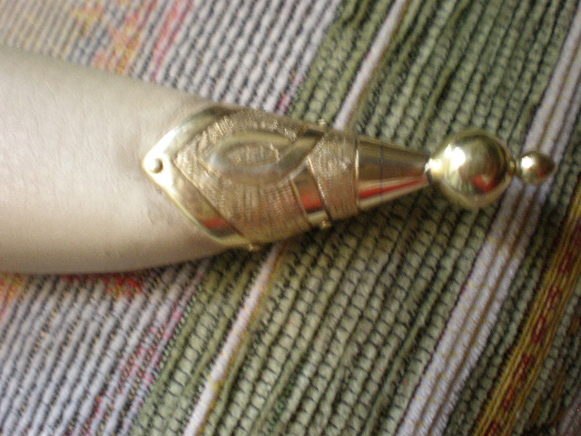

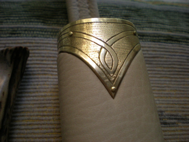

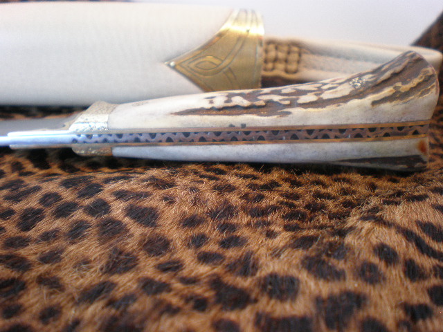

Вот очередное творение. Сталь DS, шлифовка, травление. Длина клинка 128 мм, ширина 24, толщина 3, спуски прямые. Фултанг. Латунь, лосик. Ножны - дерево, кожа, латунь

Нош шикарен, и ножны понравились, но почему то кажется что они как то не подходят друг другу естественно ИМХО

Также подумалось, ещё не прочитав сообщение Мурзика.....имхо, дело в цвете.

Фотки не очень точно отображают цветовую гамму. В первом варианте ножны были обтянуты красновато-коричневой кожей. не понравилось. перетянул, на мой взгляд, стало лучше. На найфовке нож будет, можно будет посмотреть вживую.

Игорь, я чёто подумал, посмотрел ещё раз, может и не в цвете дело, а в погружении скорей всего, на ножнах объёма много, всё таки лучшеб ножны были до гардочки.....ну да ладно, надеюсь посмотрю живьём, тогда и мнение поменяю.

.может и не в цвете дело, а в погружении скорей всего, на ножнах объёма много, всё таки лучшеб ножны были до гардочки....

А вот ножны как-то пухло смотрятся с этим ножом ИМХО. Хотя сделаны тоже отлично.

Единственное что меня несколько смущает в этом ноже - лосик рогалик .Он здесь ни пришей-ни пристегни.Может в следующем заменить на чинар какой нить ,или саксаул.А в принципе -интересный нож.

+1 может, фото не передают реальной композиции, но тоже не совсем понял рукоять..... а клинок - безумно хорош!
