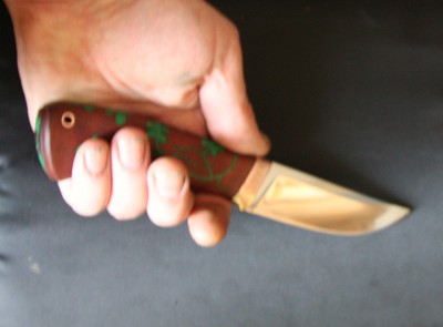

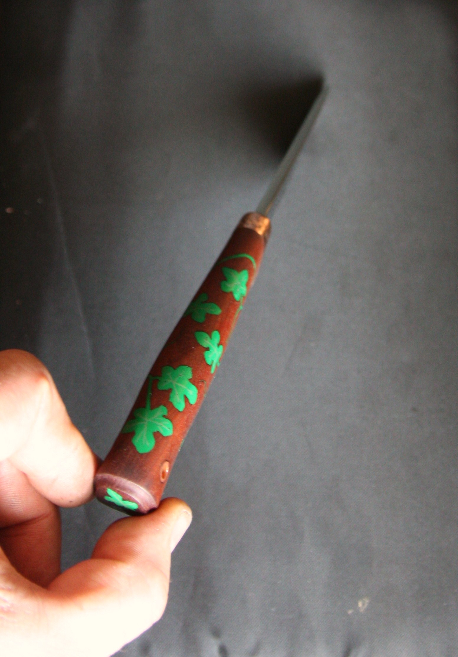

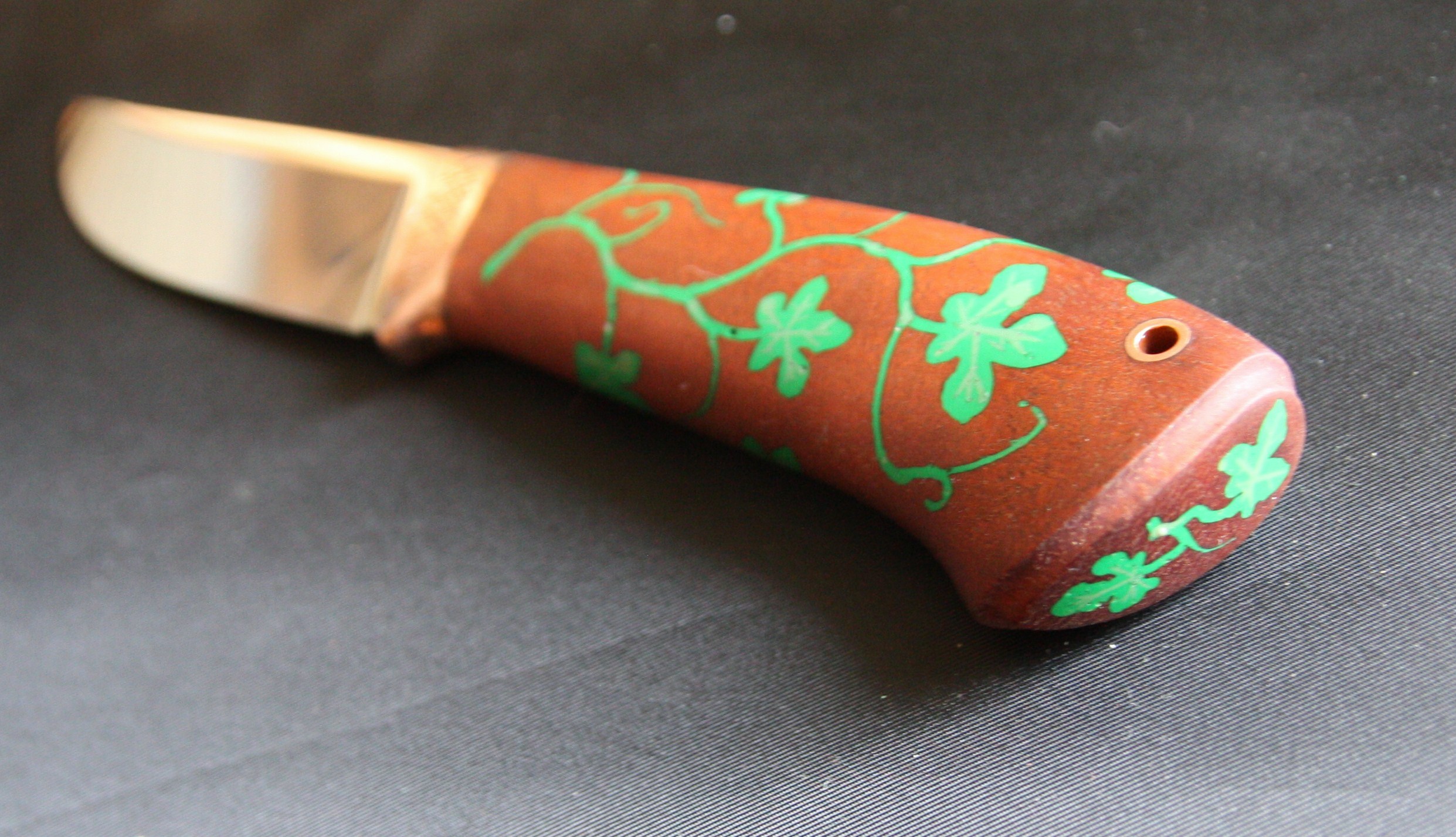

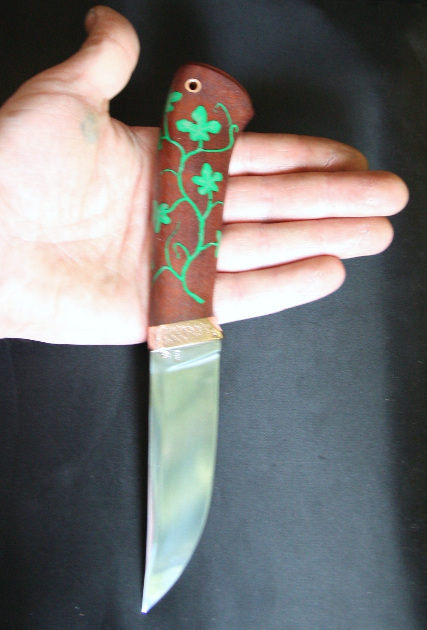

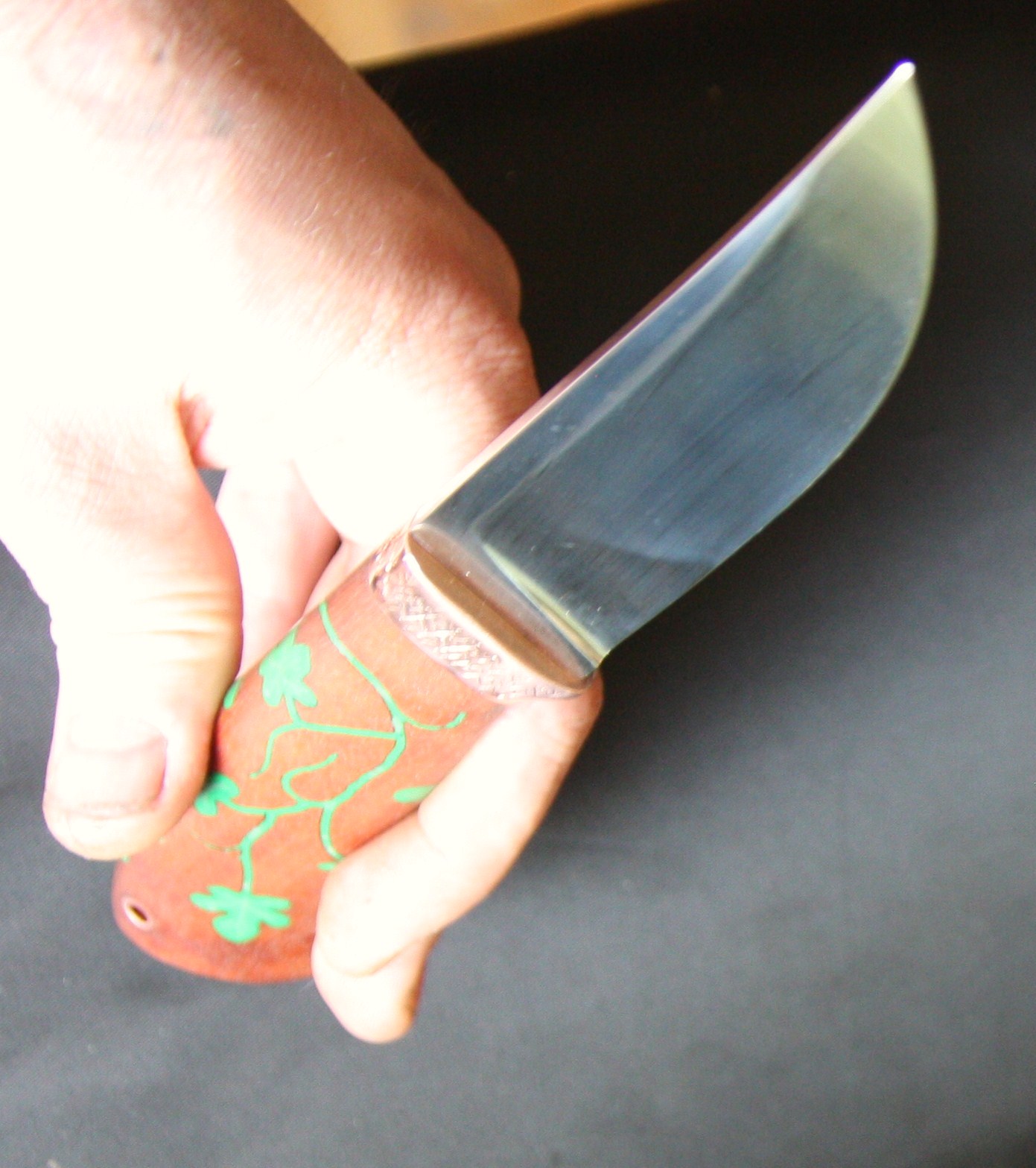

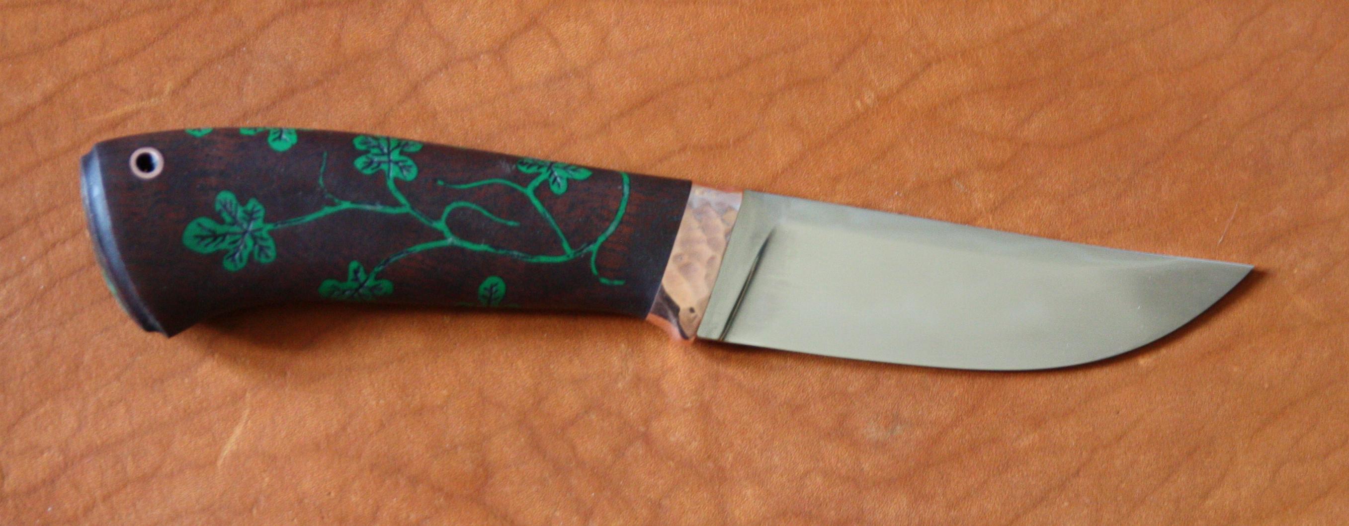

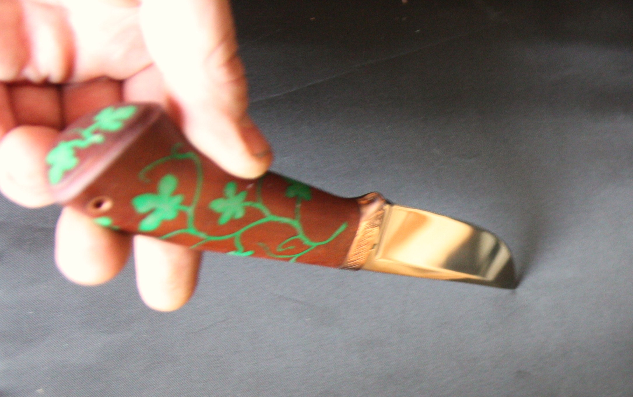

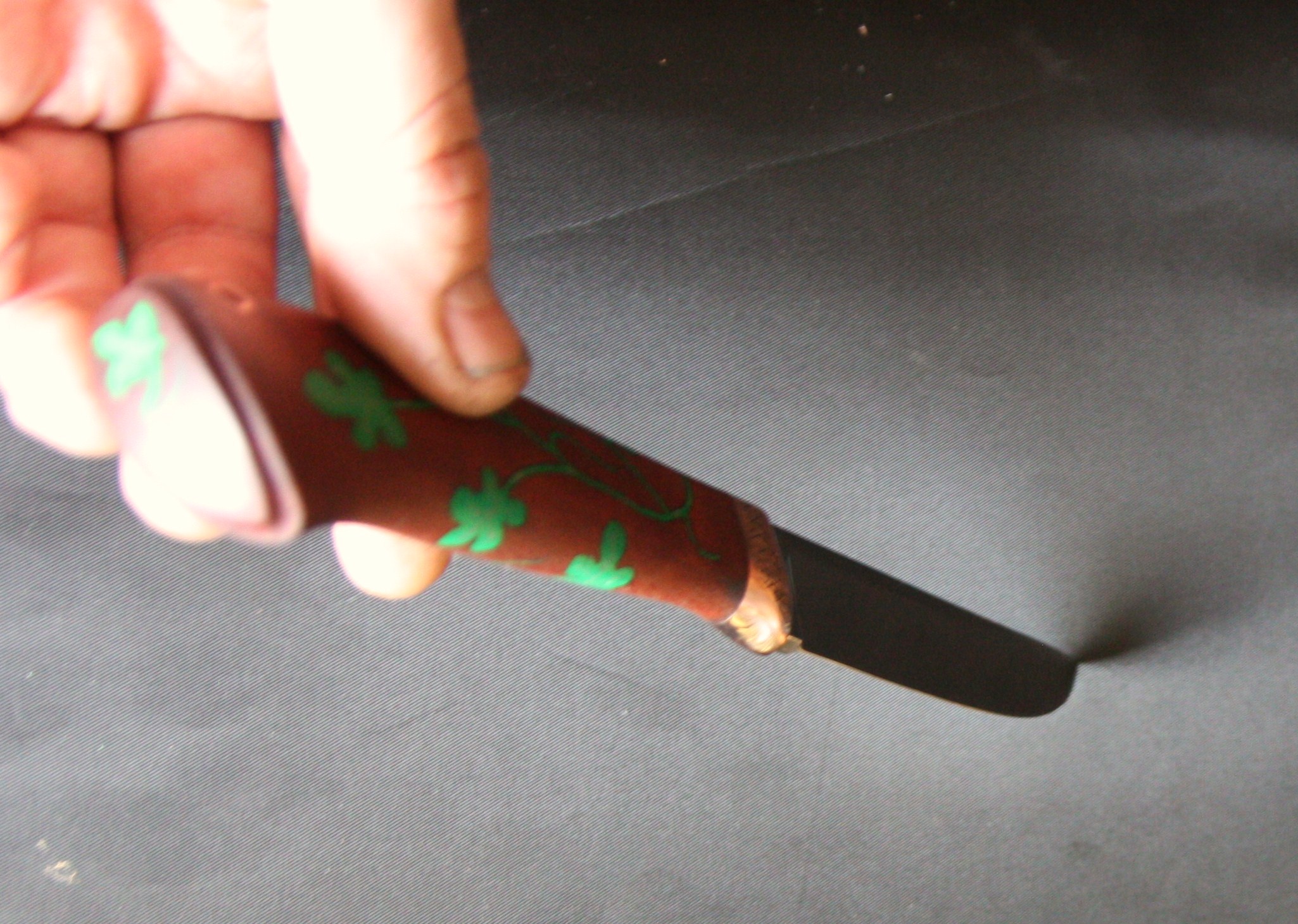

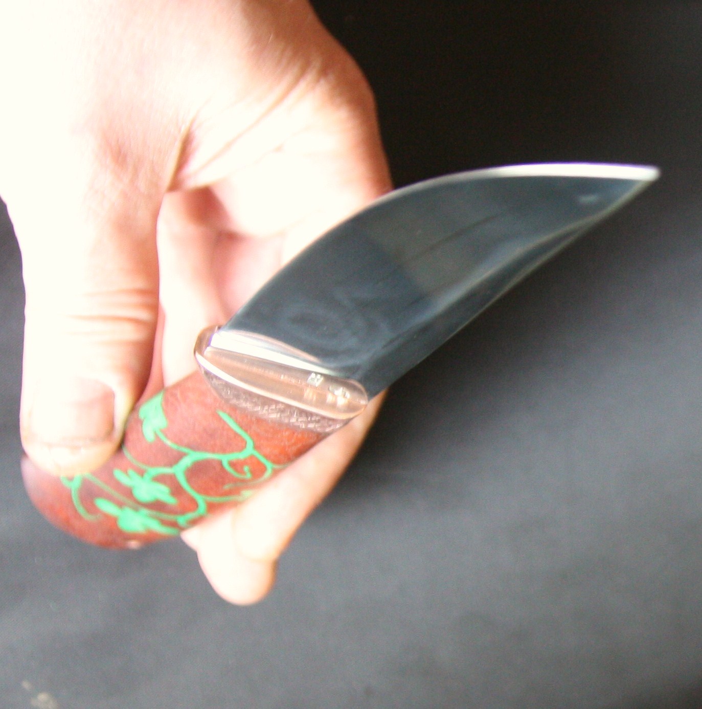

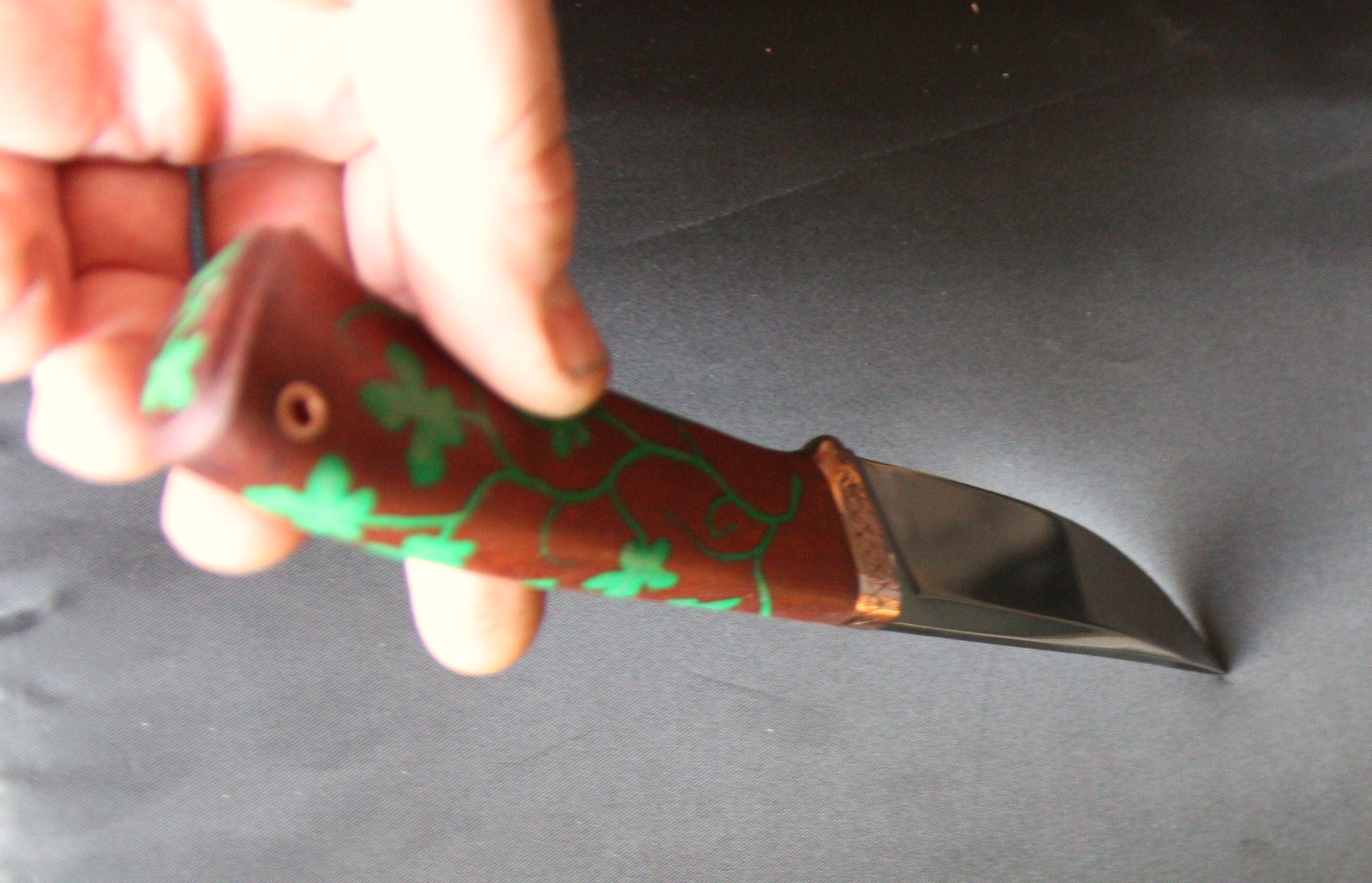

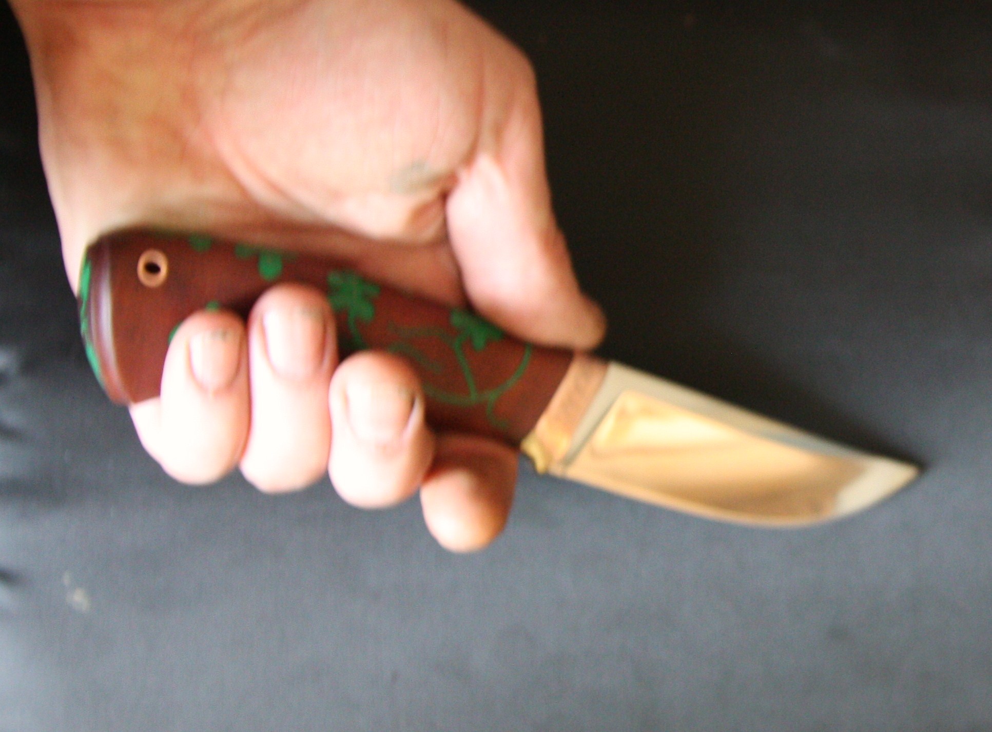

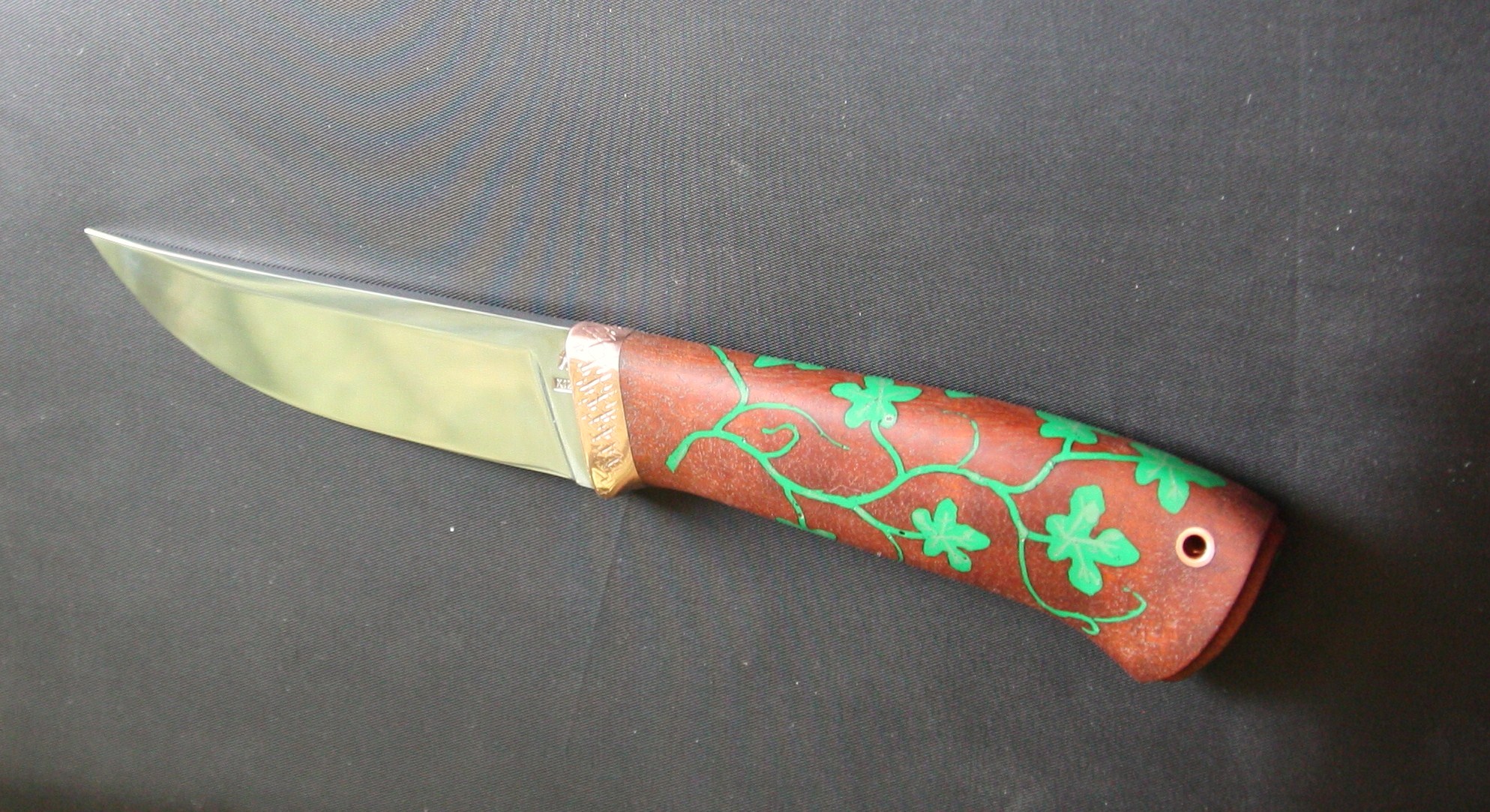

Ножик чисто эксперементальный.....пока ещё сам не пойму, оставить его жить или уничтожить....всмысле рукоятофку :roll:
клинок А.Бирюков №15, х12мф...115мм
рукоять -медь, красное дерево, ....125мм
IMG_0080.JPG [ 581.08 КБ | Просмотров: 12581 ]
IMG_0082.JPG [ 617.46 КБ | Просмотров: 12581 ]
IMG_0083.JPG [ 674.14 КБ | Просмотров: 12581 ]
IMG_0084.JPG [ 492.07 КБ | Просмотров: 12581 ]
IMG_0085.JPG [ 520.81 КБ | Просмотров: 12581 ]
IMG_0086.JPG [ 612.21 КБ | Просмотров: 12581 ]
IMG_0087.JPG [ 462.56 КБ | Просмотров: 12581 ]
IMG_0088.JPG [ 485.7 КБ | Просмотров: 12581 ]
IMG_0089.JPG [ 278.48 КБ | Просмотров: 12581 ]
IMG_0090.JPG [ 317.18 КБ | Просмотров: 12581 ]
IMG_0091.JPG [ 398.26 КБ | Просмотров: 12581 ]
IMG_0092.JPG [ 498.83 КБ | Просмотров: 12581 ]

Заливка? Что-то как-то не то. На кухонник еще бы пошло.
 Заголовок сообщения: Re: hederiger
СообщениеДобавлено: Чт апр 28, 2011 16:16
хохлома как сделана ???
4мм заливка.
Пока вы тут писали, я понял что мне не нравица....больстер, вот переделал ...так то получшее. :roll:
Наверно надо и прожилки у листочкоф сделать чёрными... :?

Ирландский клевер?
Форма клина и рукояти гармоничны и понравились.
Фотки не дают возможности заценить оттенок зеленых листочков...((
И как енто действительно сделано?
4мм заливка.
чем?
такой больстер лучше
СообщениеДобавлено: Чт апр 28, 2011 16:24
Ирландский клевер?
4мм заливка.
чем?
Не, это плющ.....из названия должно быть понятно. :wink:
Сделано просто, канавы бормашиной-фрезами и заливка, затем опять канавы, и опять заливка....сам первый раз такое делаю...пузырьки, сцуки задолбали, видно же всё...я спецально фотки не уменьшал, что б можно разглядеть было.

надеюсь завтра закончу, может выживет ножик....нарезал прожилок в листьях, сохнет с финиш, покажу позже что из этой затеи вышло.
СообщениеДобавлено: Пт апр 29, 2011 12:40

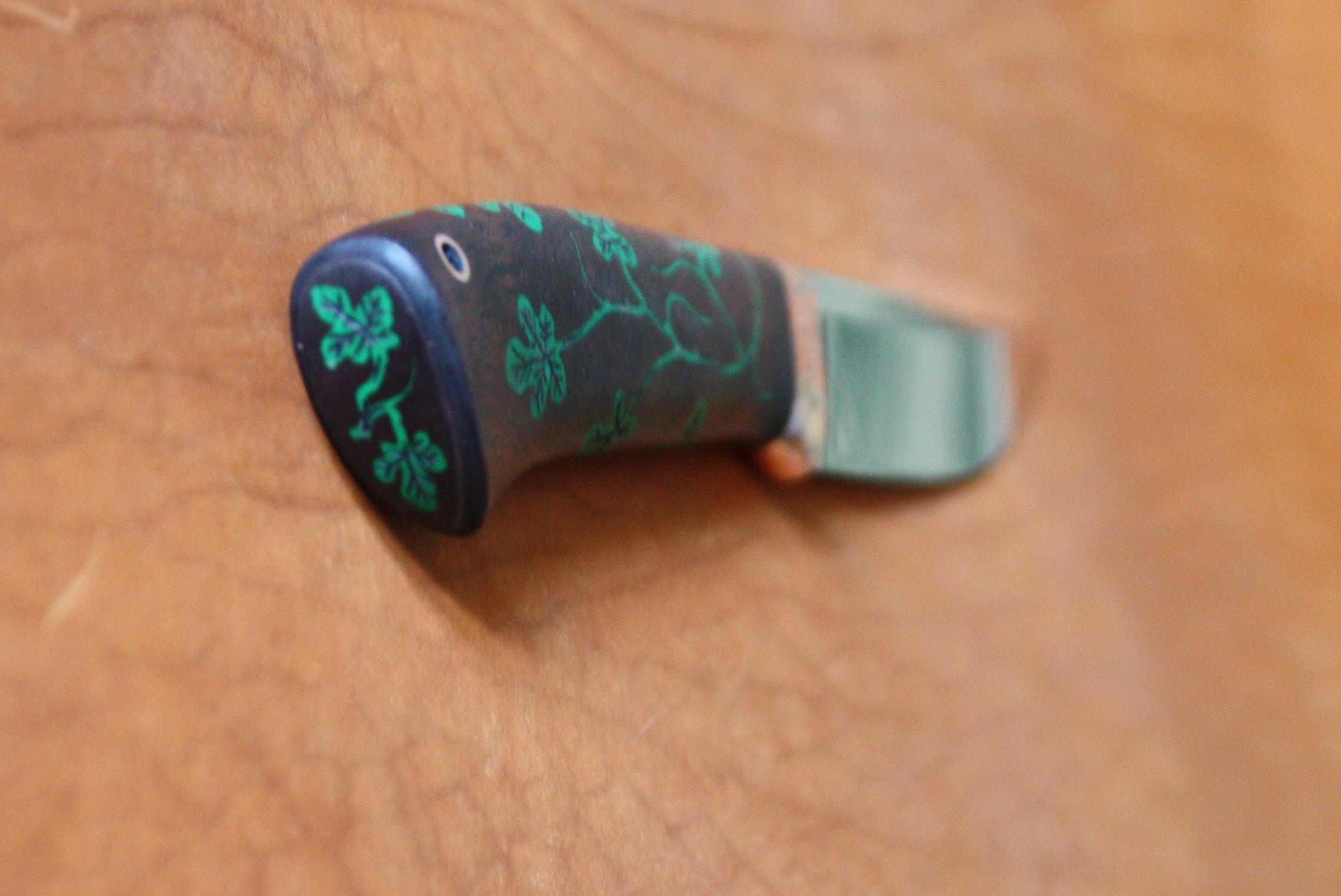

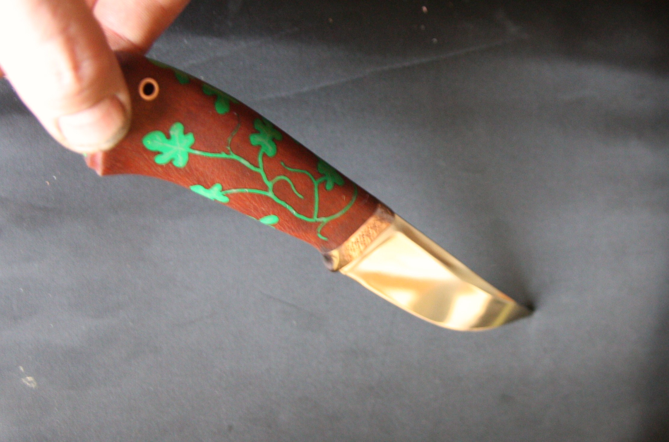

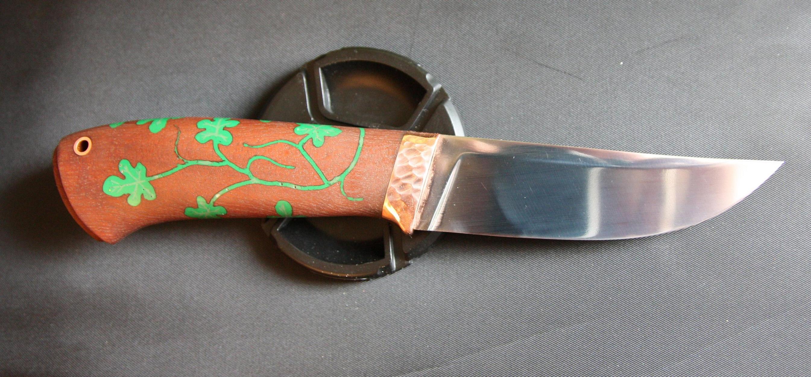

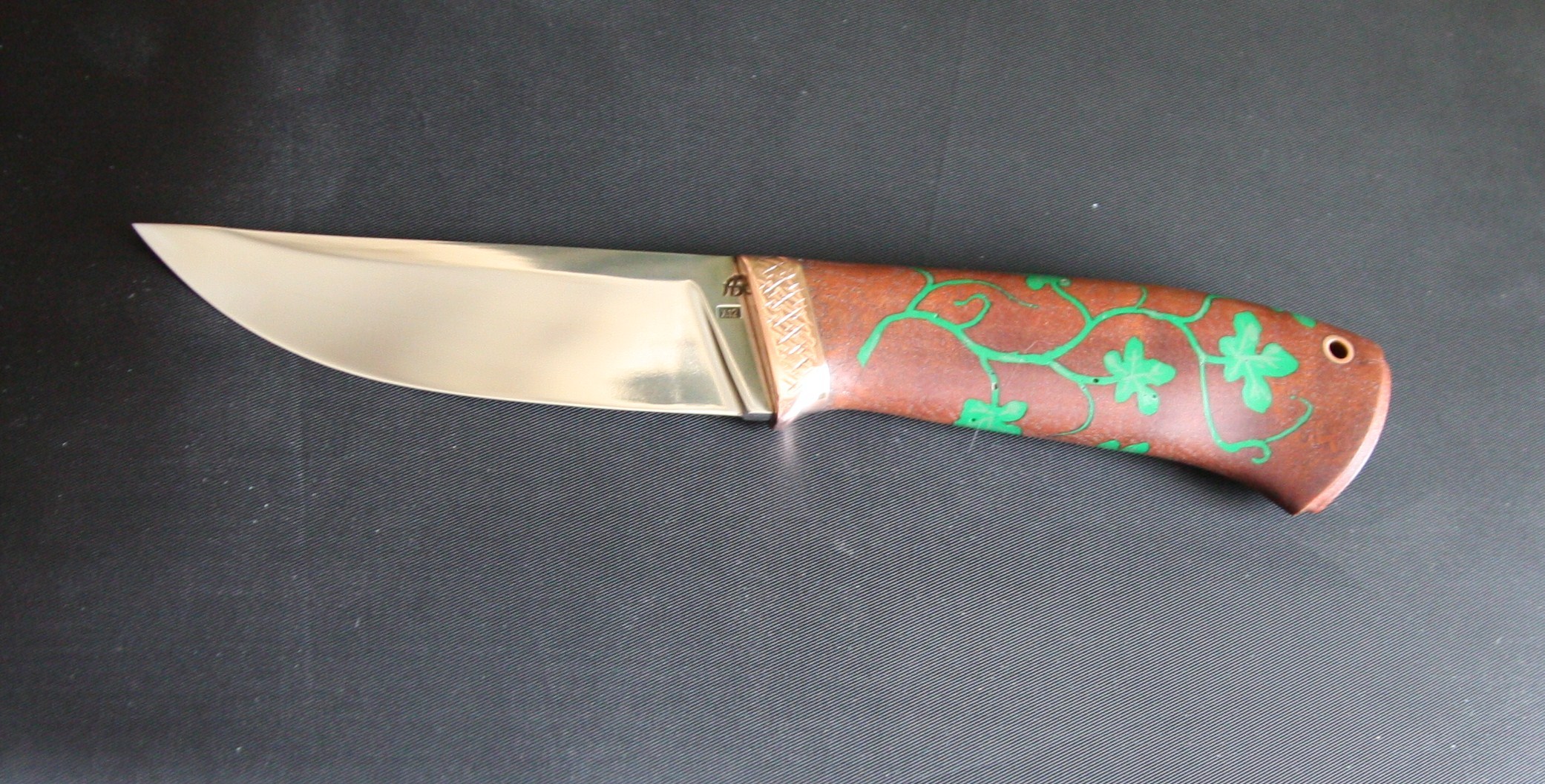

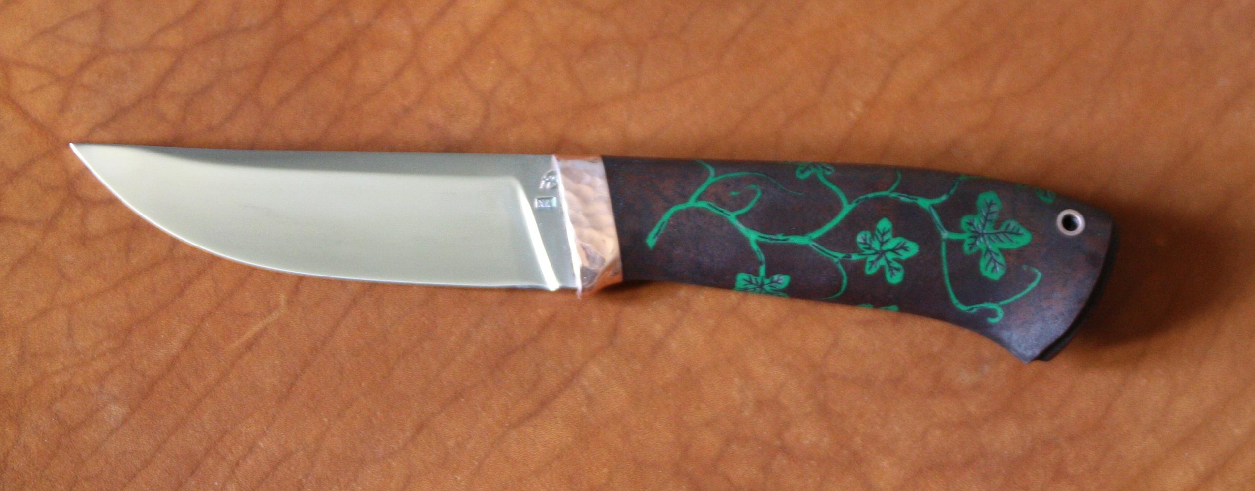

Вот, что получилось в результате. :?
...мне не нравица, наверное нож не состоялся и эксперимент неудался, соответственно и ножен не будет....пока разбирать не буду, пость так болтается :roll:
.....для себя понял, тема с бюджетной заливкой дохлая или не моё, а дорогие ювелирные эмали под такие темы нереально дорогие. :)
Да, совсем забыл...в качестве заливки колированный суперхват.

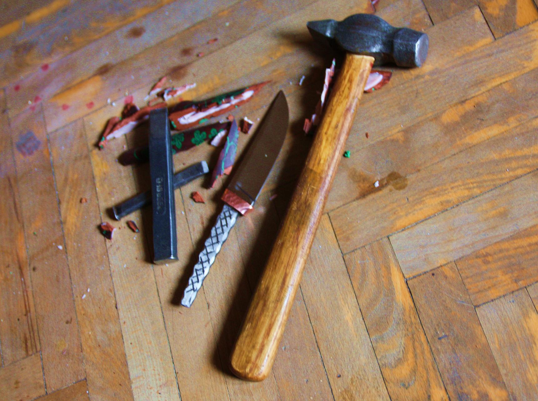

Нее, всё таки зубило и молоток , иногда приносят больше удовлетворения, чем проделанная работа за несколько дней. :D

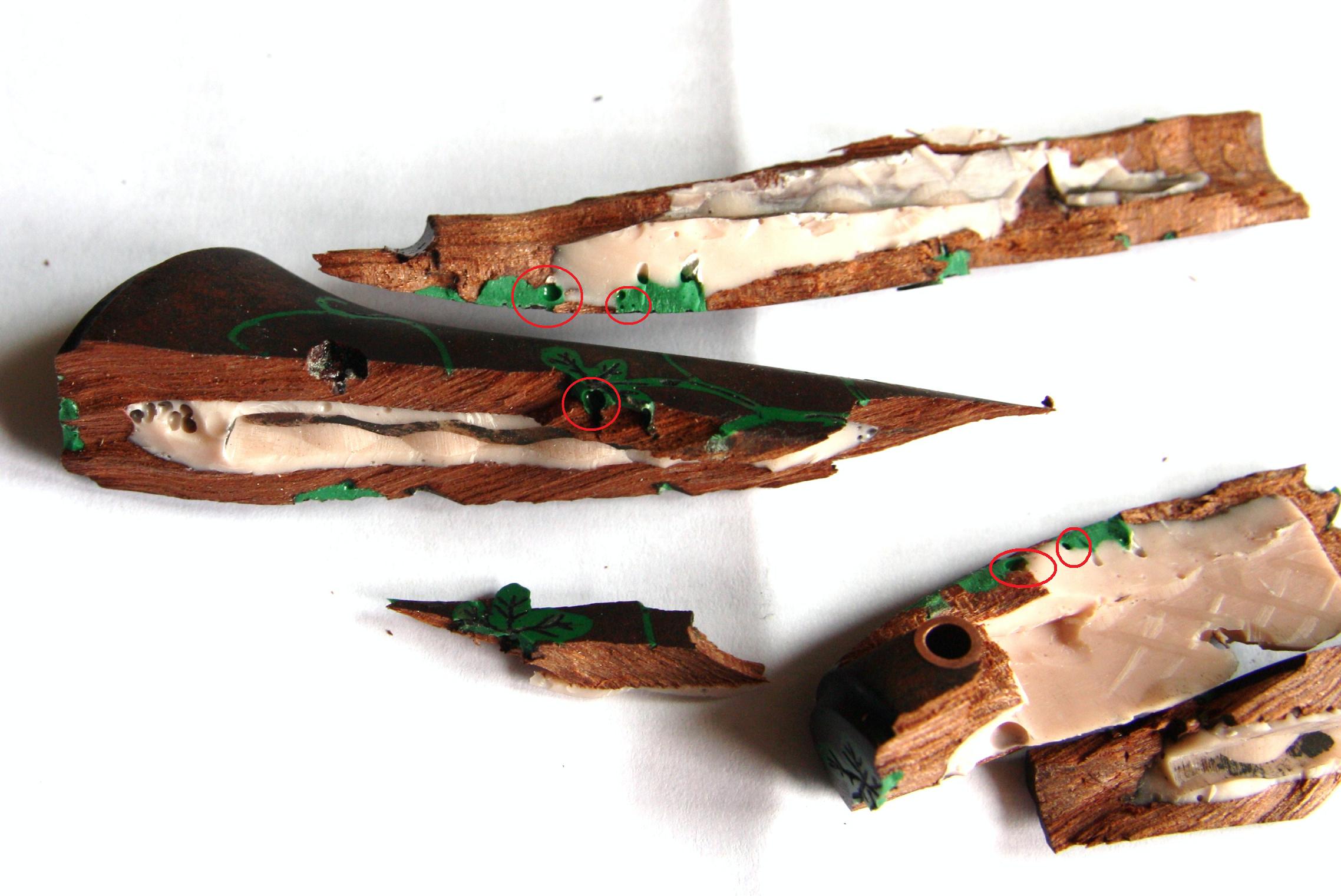

Давайте лучше посмотрим подводные камни этой технологии....воздушные пузырики.... :twisted:
IMG_0104.JPG [ 283.47 КБ | Просмотров: 12356 ]

Нее, всё таки зубило и молоток...
Аминь ручке. Кустарно смотрелась.
СообщениеДобавлено: Сб апр 30, 2011 21:04
Согласен. И даже знаю почему.....у узора обрамления металлом не хватает. Это тоже повлияло на решение.
........... нелюблю некрасивых. :mrgreen: :mrgreen: :mrgreen: :mrgreen: ножикоф.
так что если у кого рука не подымается свои ножики ломать, присылайте, я помогу. 8)
очень интересно!
возможность посмотреть на вид хвостовика.
чевой-то хвостовик чистый... клей так легко отстал от металла? белый цвет клея... это "Супер-Хват"?
Так зубило и молоток почистили.;) Да, Суперхват. Почему белый, ...потому что, отвердитель не всегда коричневатый, компоненты разного цвета в тюбиках, лиш для того чтобы видеть насколько хорошо размешены состаляющие композита. :wink:
