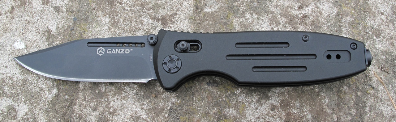

Далее, в глубине пупырчатых пакетиков, собственно сам нож. Черный красавец с увесистой рукоятью, видимо из алюминия. Покрытие рукояти наощупь как у более дорогих производителей (SOG-TAC Mini Auto), без бликов, чуть шероховатое. Покрытие же клинка наоборот более гладкое, схоже с Benchmade Griptilian BM551-BKSN.
2.JPG [ 364.08 КБ | Просмотров: 6634 ]
3.JPG [ 277.89 КБ | Просмотров: 6634 ]
Сам клинок напомнил продукцию Microtech knives, продольный дол с пятью отверстиями ближе к шпеньку, очень похоже на Troodon combat, но всё же что-то своё. С левой стороны логотип производителя и маркировка стали 440С, справа пусто. Шпенёк двусторонний, имеет упор в торец рукояти при разложенном клинке, в помощь осевому винту при силовых нагрузках, тоже в стиле Socom Elite. При ширине клинка 26,5мм (в районе буквы О ) спуски шириной 15мм, это больше половины, буду надеяться, что рез особо не огорчит. Толщина обуха 3мм. Клинок drop point с небольшим намёком на фальшлезвие и длиной 84мм.

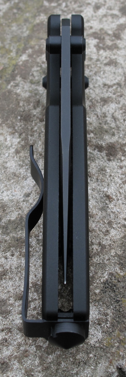

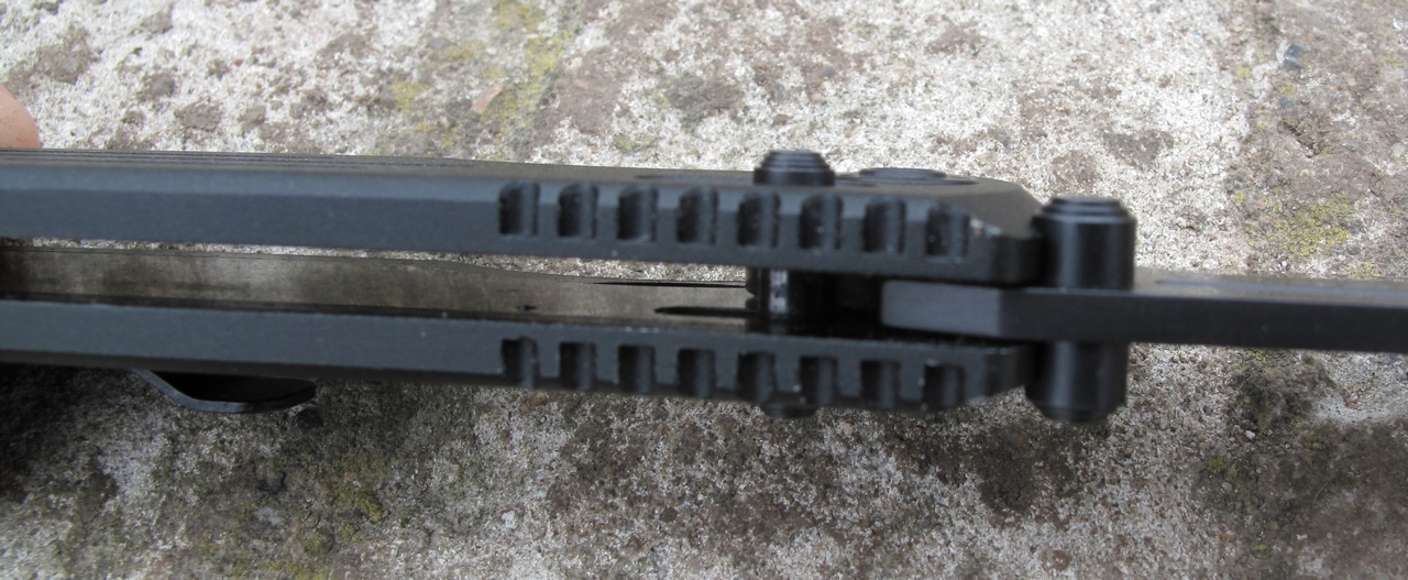

Рукоять заметно крупнее клинка 114мм + стеклобой = 120мм. Развитая насечка под большой палец не выступает и не натирает (пока). На теле рукояти по три продольных канавки с каждой стороны , как бы продолжающих тему дола. Не совсем понятна подштамповка ближе к хвостовику. Выглядит как под клипсу, но без резьбы внутри. :roll: Получается, производитель тем самым обозначивает тактичность ножа, с клипсой под скрытое ношение и стеклобоем. Но, дескать, есть ещё и гражданская версия с обычной клипсой, для неё и подштамповка. :D

Особенно хочется отметить, что клинок, хоть и имеет незначительный поперечный люфтик в открытом состоянии, но честно стоит по центру в сложенном состоянии. И это на фоне повальных косяков более дорогих и именитых Spyderco.

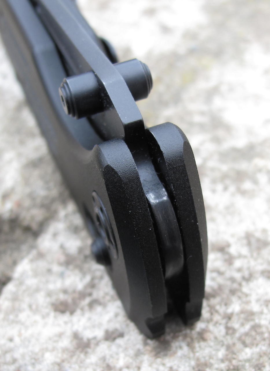

Замок AXIS, в общем то нареканий не вызвал, немного подклинивал из коробки, но думаю это из-за мусора при монтаже. Сейчас разработался, не клинит. Пружина аксиса по туже чем на ВМ, одним пальцем уже не сдвинешь. По потёртышам на скруглении клинка, в сложенном состоянии, видно, что ось замка заходит на выступ примерно на 2мм. Это вполне надёжно! Сама ось примерно 2,5мм.
8.JPG [ 305.79 КБ | Просмотров: 6634 ]
Монтаж рукояти заслуживает отдельного внимания. Ничего запредельного, но попробую описать. Внутри предположительно алюминиевых накладок, на глубину около 3мм от краёв вмонтированы стальные плашки-лайнеры, соединённые перемычкой в хвостовике. В эту перемычку вкручивается винт стеклобоя. Лайнеры утоплены заподлицо с накладками очень ровно, так что кажутся одним целым, двумя половинками рукояти. Эти половинки крепятся через две бонки в хвостовике и осевой винт, образуя сквозной монтаж.

Осевой винт имеет характерный наследственный профиль и безошибочно выдаёт страну происхождения. :D Но надо признать выполнен качественно, кривизны штамповки не выявлено и не цепляется при извлечении из кармана. Можно надеяться, что сталь поставили тоже не кастрюльную.
Заточка из коробки так себе, не брил, но пакетик от посылки я покромсал в лапшу. :D Про толщину подводов сказать не могу, но если сравнивать, то на второй Каре ширина РК больше.
