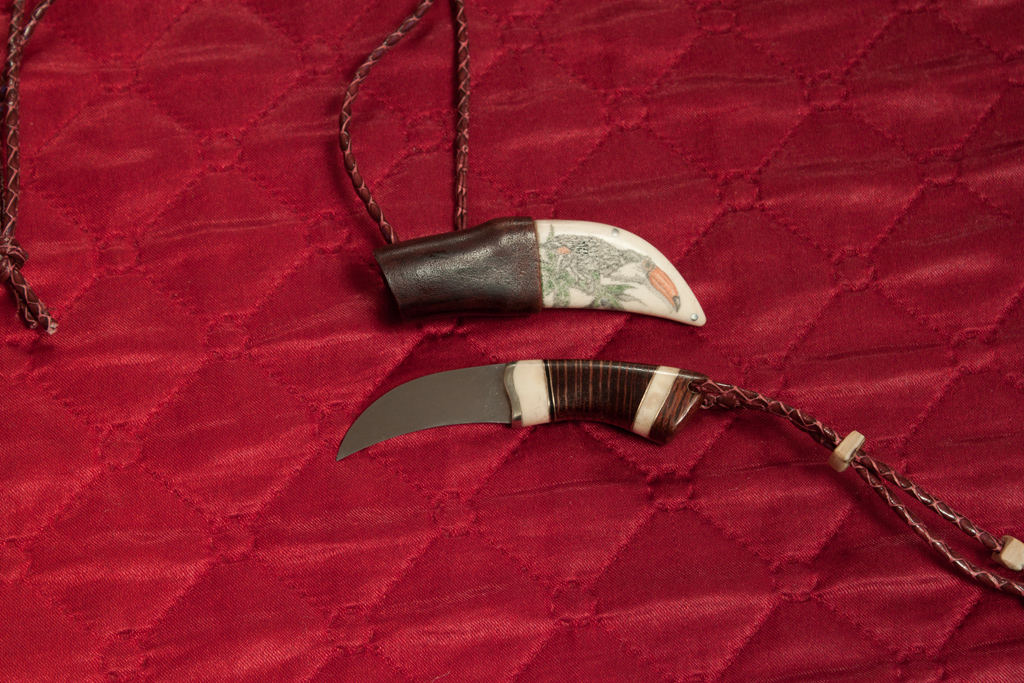

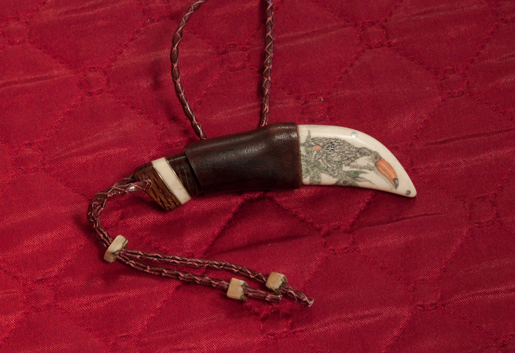

Соорудил пару малявок.Делал на конкурс на другом форуме.
Первый " Тукан"
Клинок из отковал из внутренней обоймы двухрядного
японского подшипника.Причём обойма была из 2 частей.
Когда распрямил, получилась такая загогулина,решил соорудить
ножище не меняя формы поковки.
Рукоять мельхиор ,рог лося,лайсвуд.
Ноженки рог лося и чепрак.Чуток поскримичил.Бусины на подвесе мамонт.

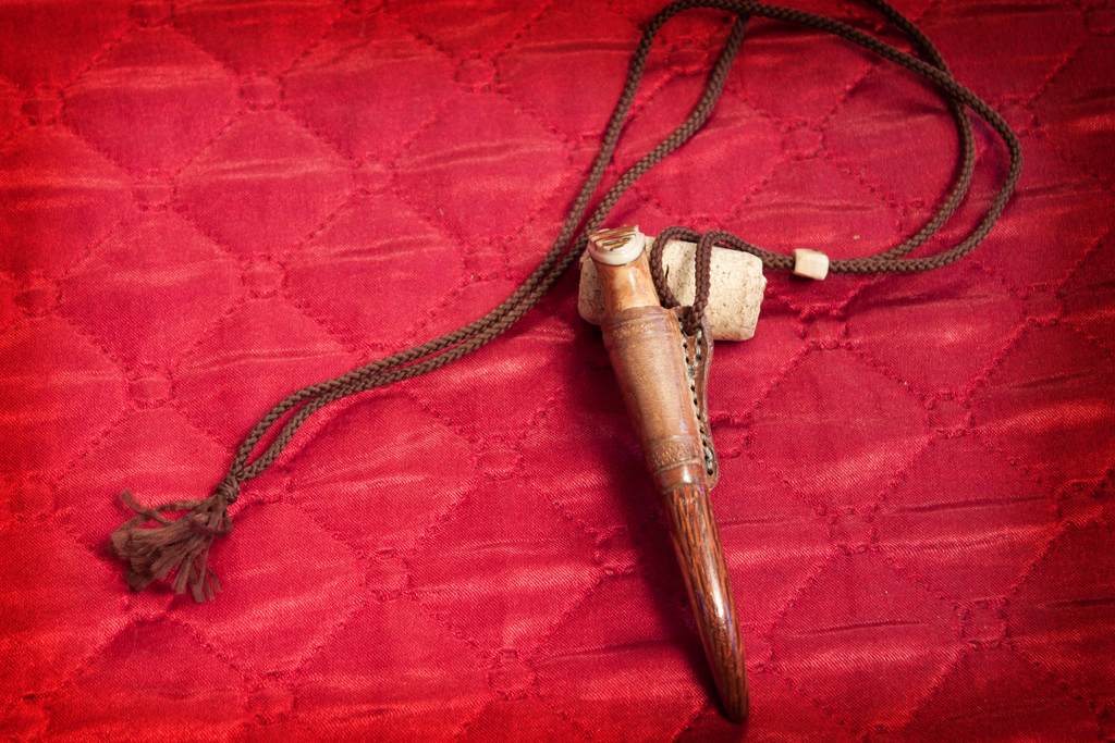

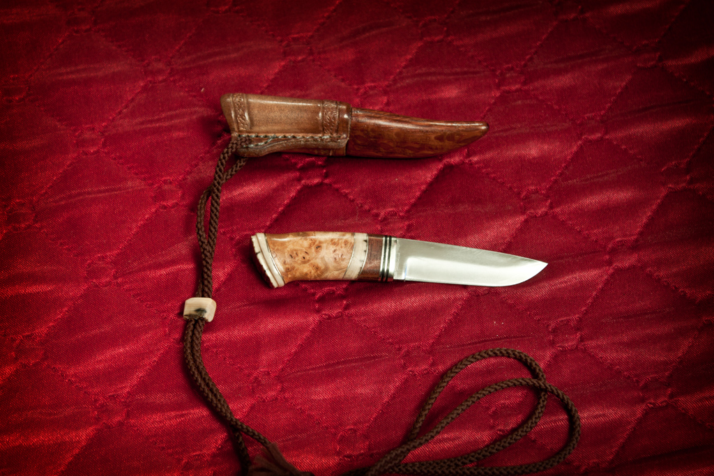

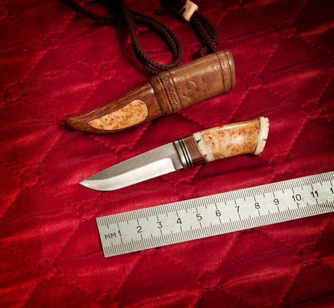

Второй " Рысёнок" младшой братишка " Красной рыси"
Клиночек из клапана легковушки.
Рукоять мельхиор,лайсвуд,мамонт,кап клёна.Ноженки верх чепрак,низ лайсвуд и кап клёна.Бусины на подвесе мамонт.
