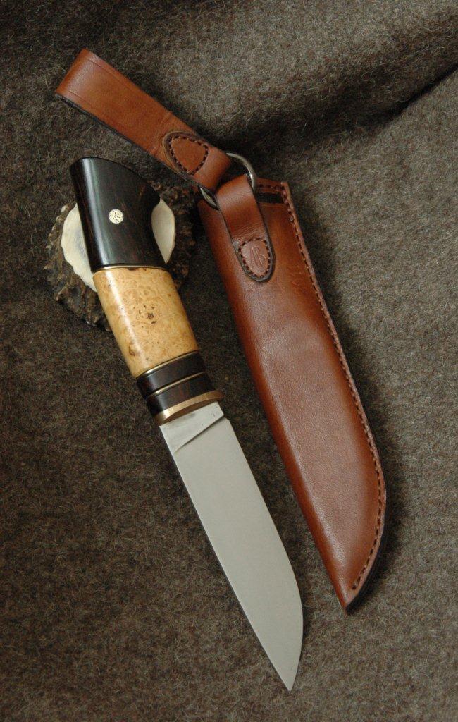

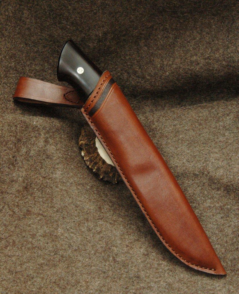

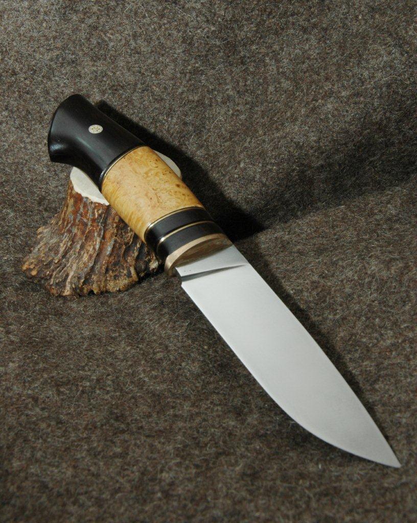

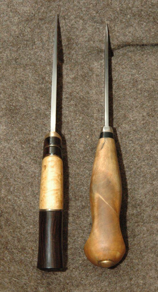

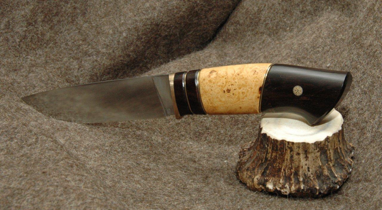

Здравствуйте!
Доделался очередной нож, такого плана уже показывал. На этом клинок из чистой Х12, размеры чуть больше. ТТХ: клинок 128 мм, толщ. 4,5 мм, ширина 30 мм, Х12 чистая, твердость 57-58 HRC, рукоять- 125 мм, ширина 32 мм макс., толщ. 20 мм., блеквуд, кап клена, латунные проставки, фибра. Ножны кожа, вощеный шнур, вкладыш сосновый.

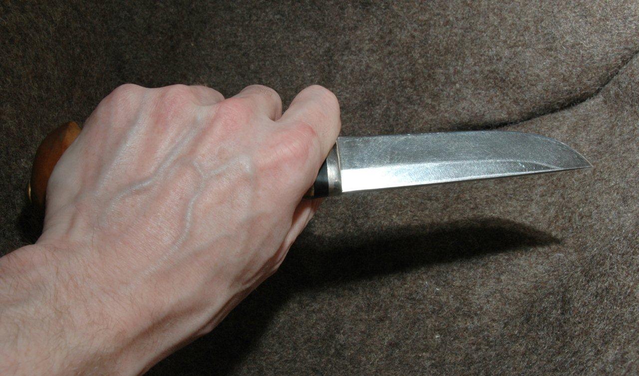

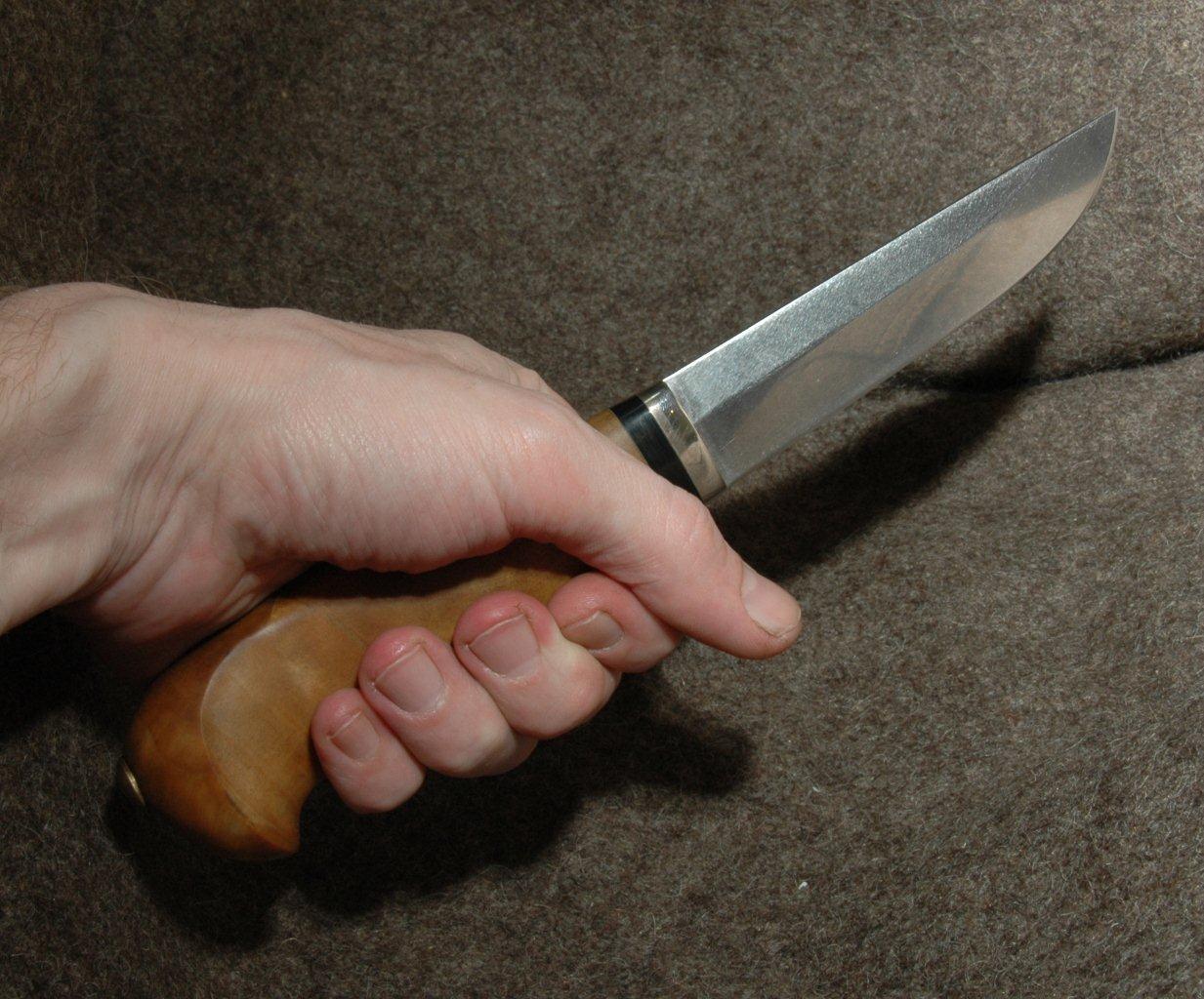

И еще- хотел сказать огромное спасибо Деду Димону за финку, которую получил некоторое время назад! Нож очень рабочий, если так сказать можно, сделан добротно и на совесть, слесарка и полировка клинка очень хорошие. Оказался значительно "габаритнее", чем изначально показался на фото :) Фото прицеплю.

Хороший нож.
Пин не понял с какой целью вставлен, чисто для соотношения, имхо лучше былаб трубка темлячная, а пин в центральной проставке.....но это моё личное видение....ножны простые, без претензий, но нормальные рабочие.

Оба понравились. Особо отмечу финку деда... :D

Задастенькая финка удобна,это видать сразу.Но тёмненький меня вдохновил.Всё в нём так ,как мне нравится.И пинчик для красивости в тему,оживляет .
