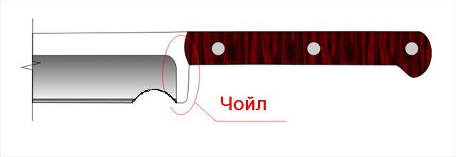

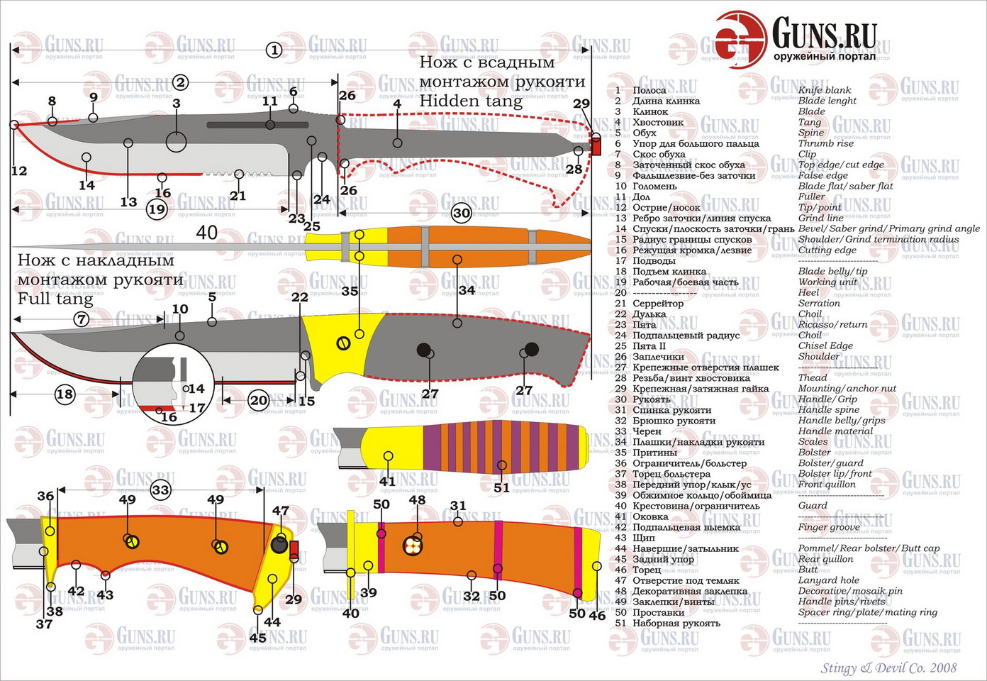

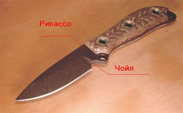

На самом же деле это сильно отличается визуально, и спор так ничего к конкретному не привел. Поэтому я вываливаю свое большое IMHO и говорю, что это пятка:
Это чойл:
Это рикассо, она же дулька:
С интересом выслушаю коллег, у которых IMHO больше моего. :)

Михалыч , не согласен ( кроме дульки ) !
Пятка и рикассо - одно и тоже .
Чойл подразумевает возможность вставить палец в вырез , а дулька - его маленькая копия .

Я думаю, что рикассо не на третьем рисунке, а на первом. То есть рикассо это то же самое, что и пята.

По моему рикассо это линия или граница спусков на тупье (пяте)
Чойл, эта такая вырезанная под палец полукруглая пустота в пяте(тупье)
Ну а дулька на третьем рисунке, микрочойл отделяющий тупьё от режущей кромки, чтоб точить удобней было, не заскакивая на пяту. :mrgreen:

Детали 22 и 24 :)
2217648.jpg [ 394.65 КБ | Просмотров: 26955 ]
 Заголовок сообщения: Re: Пятка, чойл, рикассо, дулька...
СообщениеДобавлено: Пн май 16, 2011 0:42
Михалыч , дулька от французского Douille , что на английский переводится ...( будешь смеяться ) Choil ! :mrgreen: В подтверждение картинка Стаса -22 и 24 по аглицки названы одинаково .

СообщениеДобавлено: Пн май 16, 2011 1:03
Вот Саша совершенно правильно говорит, а чойл - большой вырез под палец, он бывает полностью на пяте, не заходя на спуски. Соответственно, англоговорящим надо придумать другой термин для дульки. :)

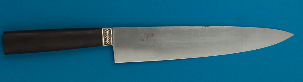

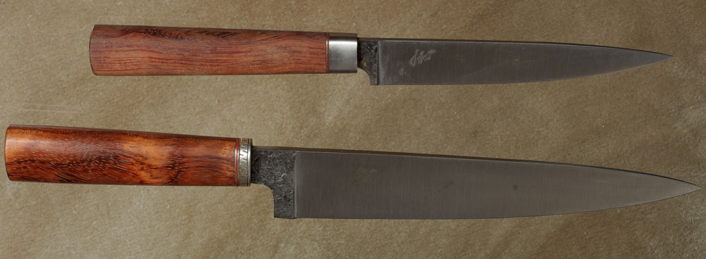

Короче, я совсем запутался (или меня запутали). Поэтому хочу получить конкретный ответ. Есть два ножа - на фото. У обоих есть пята (пятка)!?
У одного часть лезвия не заточена (как у многих европейских)
IMGP0752 - копия.JPG [ 88.63 КБ | Просмотров: 26898 ]
, у другого заточка идет до конца (как у всех японцев). Внимание, вопрос - как называется незаточенная часть лезвия? Я думал, что рикассо, но теперь ...
Вопрос второй (менее важный, но интересный) - почти все профессинальные повара просят делать заточку до конца, но на могих европейских ножах незаточенная часть присутствует. Зачем? Только ли для безопасности при мытье?

СообщениеДобавлено: Пн май 16, 2011 10:53
Однозначно есть на оба два. Пятка, она же рикассо.
