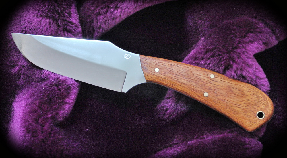

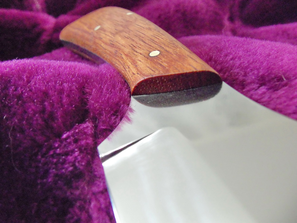

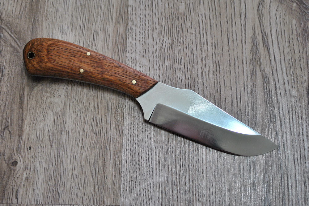

Приветствую всех.
Отпуск подходит к концу, балкон почти доделал, деньги кончались, появилось свободное время. Вот и родил ещё один ножичеГ. Почти блезнец вот этого viewtopic.php?f=6&t=9575
Сталюка, неизменная х12мф. Накладки ятоба (спасибо Артёму бамбрику).
Нож длина 230 мм.
Клин 112х34(у ручки)х3.9 мм.
Спуски прямые, подводы 0,3 мм.
Рукоять 14х21х13(у темлячной трубки) мм.
Монтаж накладной на полиэфирку. Пропитана в пчелином воске, шелак. Штифты и трубка латунь.
Ножны пока не пошил.

Вполне адекватный нож ! А насечки где тактицццкии ? :mrgreen:

Хороший ножик Лёш. :D А гланое без хитрого травления, и брезенторваной микарты.

Значит так, руку побрить, клинок протравить! А ятоба это круто? :roll: Хороший, рабочий нож. Такой в руки попадёт, сразу зачешутся что нибудь порезать, построгать.

Всё в стиле. Узнаваемо. Изображение

Без дизайнерских излишеств.Гармонично.

По первым двум фоткам показалось, что он небольшой. Типа скинерок с лезвием 8-9 см. А потом приятно удивился))

Удобный, видать. Хороший нож, люблю фултанги.

Мне понравился, сразу видно - очень прочный и надёжный нож. Да и сделан очень качественно.

если бы подписался другим ником, по фоткам всё равно узнал бы чей нож. Уже стиль... дизайн... узнаваемо...
Понравилось расположение клёпок... необычно... нестандартно...
Я бы на рукояти у пяты скосы сделал, справа и слева, как у Дозьера.
Ещё спуски к рукояти продолжил, что бы пяты не было.
