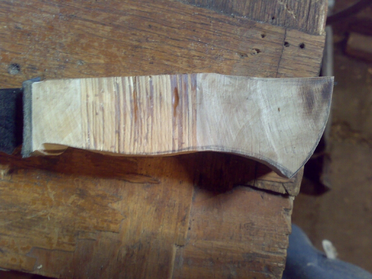

СообщениеДобавлено: Ср май 25, 2011 13:35
Вот собственно что получилось.... мож чо подскажите...

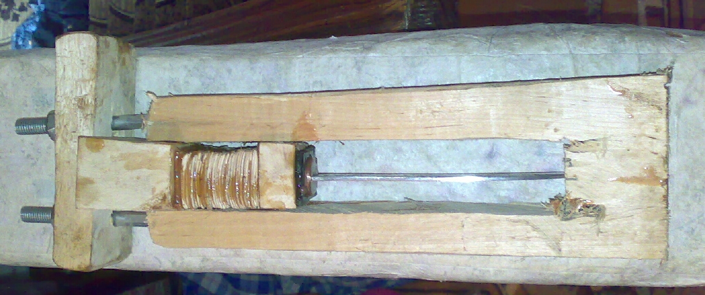

подготовил деревяшки, склеил блок из бересты...
27052011112.jpg [ 479.35 КБ | Просмотров: 11910 ]
 Заголовок сообщения: Re: начал свой второй нож
СообщениеДобавлено: Пт май 27, 2011 14:29
вроде как из бересты блок не клеят, а пресуют.
http://namuradan-k.se-ua.net/page31
bobr7226
СообщениеДобавлено: Пт май 27, 2011 14:35
Ну я на болт набрал, склеил их между собой и стянул... или так не делают?
СообщениеДобавлено: Пт май 27, 2011 14:40
своя рука - владыка
СообщениеДобавлено: Пт май 27, 2011 14:42
почитай тут : http://forum.zadi.ru/viewtopic.php?f=7&t=1820
и тут: http://forum.knife.ru/viewtopic.php?f=3&t=61166
и тут : http://namuradan-k.se-ua.net/page29
bobr7226
СообщениеДобавлено: Пт май 27, 2011 14:46
спасибо :wink:
СообщениеДобавлено: Пт май 27, 2011 15:01
А на какой клей клеена береста? По большому счёту лишняя работа, сори за каламбур.
bobr7226
СообщениеДобавлено: Пт май 27, 2011 15:04
момент столяр, ну проще говоря пва
СообщениеДобавлено: Пт май 27, 2011 18:56
Ну это не так страшно если пропитку делать не будете. Ждём конечный результат. :roll:

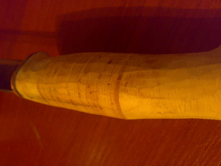

СообщениеДобавлено: Пт июн 24, 2011 11:16
Вот, почти доделал наконец то, в процессе решил сделать прямые проставки, думаю покрывать сувель марилкой или нет...
.1jpg.jpg [ 643.02 КБ | Просмотров: 11842 ]
.2jpg.jpg [ 336.63 КБ | Просмотров: 11842 ]
.3pg.jpg [ 342.05 КБ | Просмотров: 11842 ]
.4pg.jpg [ 337.43 КБ | Просмотров: 11842 ]
.5pg.jpg [ 280.73 КБ | Просмотров: 11842 ]
.6pg.jpg [ 319.39 КБ | Просмотров: 11842 ]
.7pg.jpg [ 336.74 КБ | Просмотров: 11842 ]
СообщениеДобавлено: Пт июн 24, 2011 11:22
Форма руковки хороша, сделать только плавный переход к больстеру. А между больстером и руковкой кожа, что ли? ИМХО лишняя. Морить сувельку не стоит, после пропитки цвет станет более насыщенным.
bobr7226
СообщениеДобавлено: Пт июн 24, 2011 11:27
Больстер медный, проставка из кожи.
СообщениеДобавлено: Пт июн 24, 2011 11:41
Согласен с Чечако, при пропитке льнянкой дерево и береста немного потемнеют и будет гут. Если же морилкой, то может при колеровке потерять рисунок. А вот попку наверно лучше малость скруглить.
СообщениеДобавлено: Пт июн 24, 2011 12:01
bobr7226
Молодец.
Растет смена.... :)
СообщениеДобавлено: Пт июн 24, 2011 12:11
Эта рукоять не для такого клинка, можно исправить конешно :wink:
Да, кожаная проставка лишняя.
6pg.jpg [ 46.6 КБ | Просмотров: 11836 ]
СообщениеДобавлено: Пт июн 24, 2011 12:40
Хороший совет от alex-wolff, а так молодчина всё получается.
Есть мелкие огрехи по толщине рукояти и геометрии клинка, не страшно.
Кожа очень толстая, сборку не красит.
Вытащи рисунок дерева наждачкой 600-2000грит.
Удачи.

bobr7226
СообщениеДобавлено: Сб июн 25, 2011 21:41
Может у ножа можно как нить носик переточить чтоб рукоять подошла?
bobr7226
СообщениеДобавлено: Пн июн 27, 2011 12:26
Клин переточил, теперь вопрос о покрытии что лучше льнянка или олифа?

bobr7226
СообщениеДобавлено: Пн июн 27, 2011 21:45
Вот пропитал...
.jpg
.jpg [ 279.41 КБ | Просмотров: 11719 ]
.jpg2.jpg [ 347.49 КБ | Просмотров: 11719 ]
СообщениеДобавлено: Пн июн 27, 2011 21:46
Отличная руковка получилась. :D
