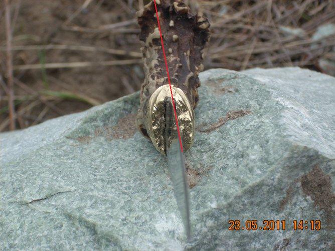

Я вас приветствую господа ножеделы и любители ножей! Разбил я эпоксидный больстер и сегодня сделал бронзовый. В процессе своего эксперимента, я хотел посмотреть, как будет выглядеть нож с больстером из эпоксидной смолы с наполнителем. Красиво, но не практично. В чём я с вашей помощью и убедился. ТТх остаётся тоже. Обработка больстера, при помощи дриммеля и твёрдосплавной фрезы, затем на войлоке. А теперь критикуйте.Изображение,Изображение,Изображение.

За что ж критиковать ? Нож каким был таким и остался-(имхо) подарочным .И с нетрадиционным больстерком смотрелся интереснее.Всё равно им никто работать не будет,не та рукоять.

Этот больстер мне нравица больше, но вот что это не для работы , тут я с Гр Егори
полностью солидарен, либо надо стачивать бока у рога, убирая фактуру верхнего слоя, хотябы частично....по табуреткам,..... так это, чего он такой косой? ...., всмысле вид сверху, продолжение линии обуха клинка. :? Как минимум можно было осевую у рога найти.

Накинулись, коршуны. :shock: А в профиль то смотрится интересно. :wink:

Да криво. Но в руке лежит удобно

Василий , твоя стихия - камень .Про рукояти из рога я уже как то высказывал свое мнение . Нужно находить золотую середину -не стачивать все до состояния , когда уже не поймешь , что это рог , но и не сохранять полностью природную форму . Рукоять должна быть симметричной , удобной в руке , короче такой , как ты умеешь делать это в камне .
Идея с больстером понравилась , хорошо бы только бронзу " состарить " .

Да понятно, что рог, но мастер смотрит на этот рог и если он мастер, то должен приблизить своё решение к идеалу, найдя осевую линию этого кусочка рога, и сделав изделие близкое к совершенству. :wink: А с вашей точки зрения получается, раз рог кривой, то и нож может быть таким.
Я не собираюсь спорить, наверное просто я идеалист.....ну сделал и сделал, попросил критики, получил критику, вроде всё нормально. Лично мне нож сбоку нравится, но как насажен нет, поэтому и не пишет народ, боятся обидеть мастера правдой, но я не размениваюсь по таким пустякам, и пишу как есть.....только с одной оговоркой, это лишь моё мнение, может кому то этот нож кажется пределом совершенства, но я так не считаю....Вот видите, вы пришли и стали адвокатом.... :mrgreen: интересно, что вас сподвигло защищать именно это изделие, при этом своим первым постом на этом форуме? :)

Вот любит эНтот Wolff придираться! Да вот беда, я так же думаю. :roll: Тем паче, что в данной ситуации вступает в действие правило, что позволено новичку, не прощается мэтру. Вполне можно было почти идеально выровнять по оси применив совет Аркадия (Israguest) сточив излишки, но оставив фактуру.
