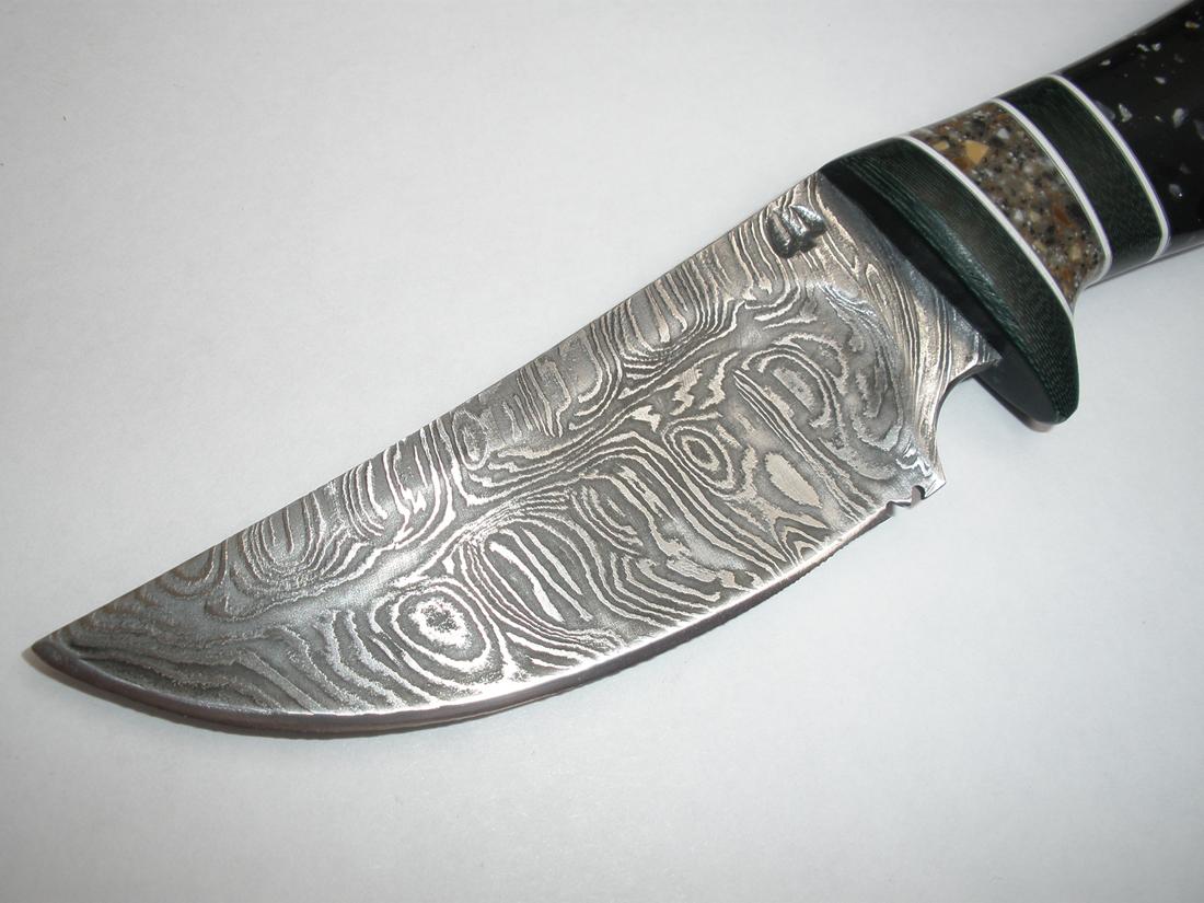

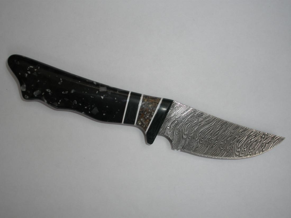

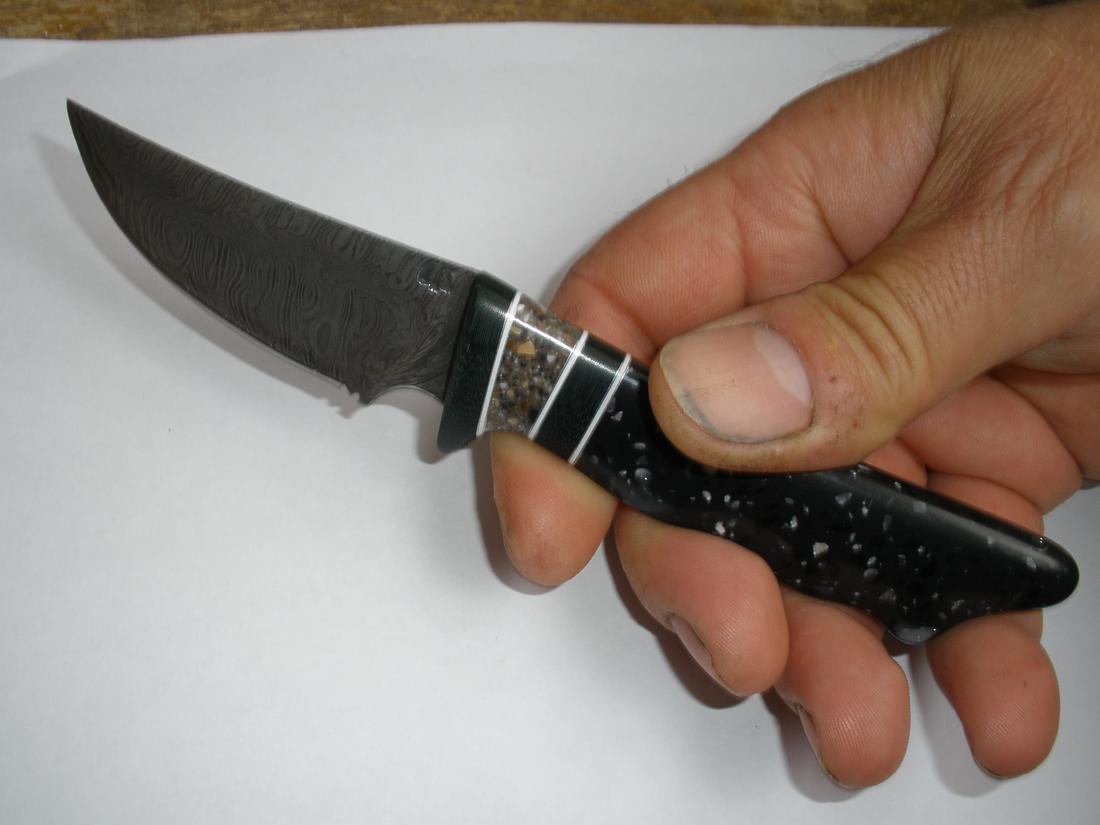

Приветствую уважаемое общество ! Попробую показать Вам свою поделку из железки и синтетики,ну и заодно поменять кухонную мебель в доме.Клинок от Мастерской Федотова,полностью переслесаренный мной,75*25*2,спуск с левой стороны,правую сторону оставил плоской .Рукоять -чёрно зелёная микарта с проставкой из кориана ,ограниченного белым пластиком,и с основой ,,малярного,,кориана.Монтаж всадной на ЭДП.Рукоятоффка тоненькая -11 мм,узенькая- 25мм в самом широком месте,небольшая ,нечасто делаю такие-10 см.Продукты ,в силу одностороннего спуска с вогнутой линзой режет ровненько,контроль реза лёгкий .Ножен пока нет ,даже не знаю что сюда заказать,мож пластик какой ? Да и нужны ли ножны ,в подарок кому нить отдать,и вся недолга.Пусть на кухне трудится.

СообщениеДобавлено: Чт май 26, 2011 20:02
совершенно не понял этот нож
В смысле форма рукояти ,или назначение ,или что .... :?: Форма рукояти ,в связи с толщиной корианового кусочка ,не могла быть с раздутыми боками,но делать просто гранёную ,или заоваленую полоску не хотелось.Клиночек маленький ,соответственно и рукоффка стала под размер,минимальный для комфорта .Количество подпальцевых обусловлено стилем удержания ,в тот момент он мне показался наиболее удобным.По назначению- хрензнает ,но резать на кухне попробовал-мне понравился,лёгкий,не пачкается (поскоку синтетика голимая),вёрткий.Как-то так ,типа отмазка такая.Гыыыыы :D
