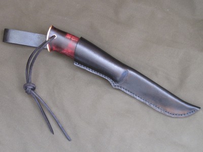

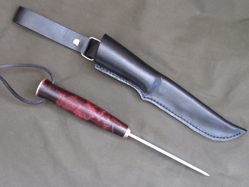

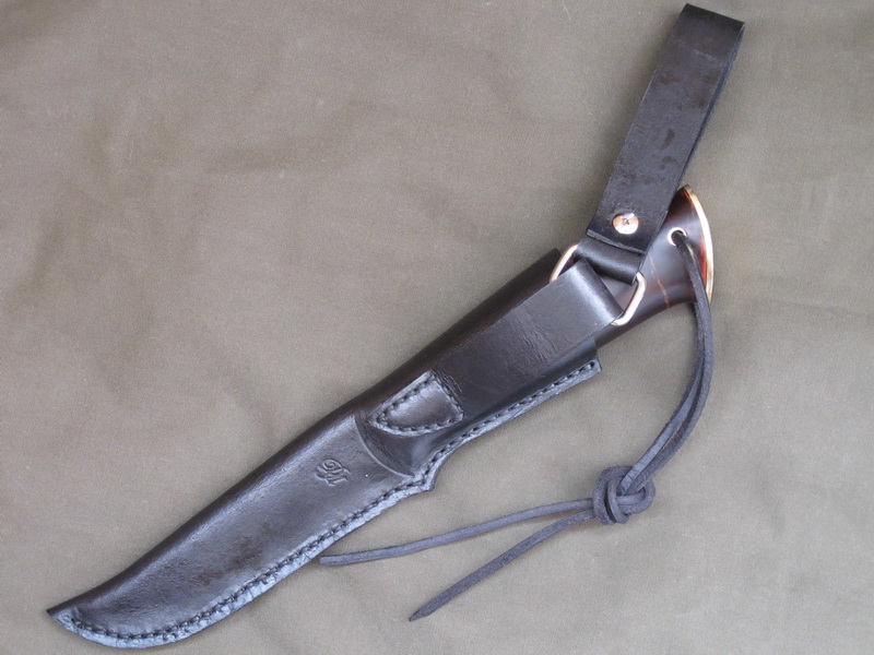

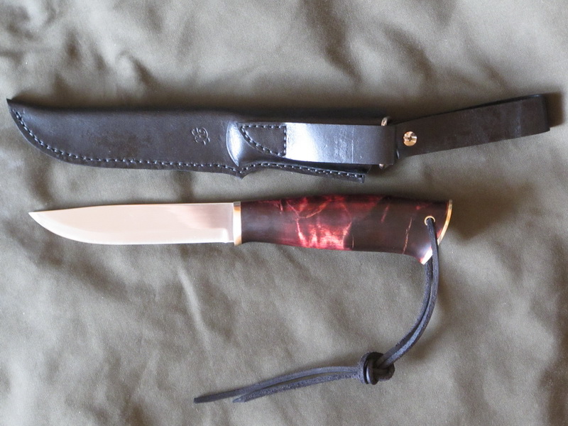

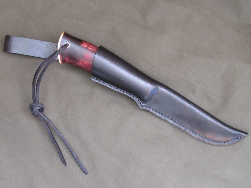

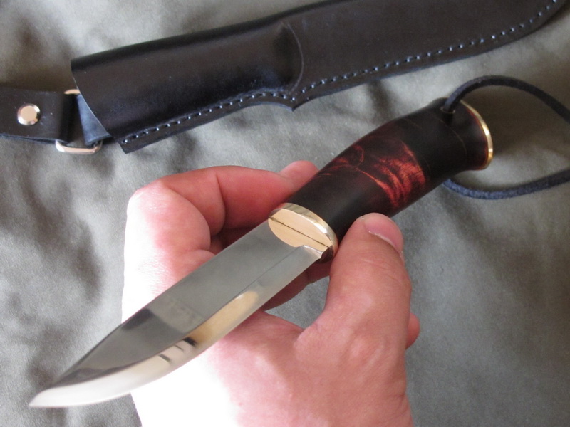

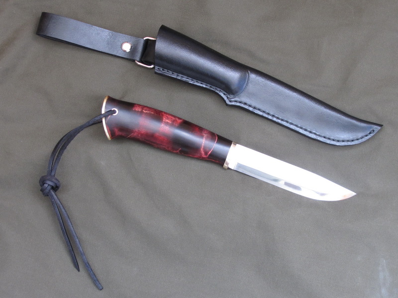

Новый нож, "Тлеющий уголёк" обозвал :)
Хотел немного отойти от скандинавской тематики и попробовать популярную на ганзе форму рукояти и такой тип ножен.
Клинок Helle Tollekniv, ламинат. Размеры 110х22х3,2мм. Предоставлен заказчиком, у которого он провалялся пару лет.
Рукоять: 117х31х23мм, бронзовый больстер, латунная трубка под темляк и латунный же тыльник, березовый сувель. Монтаж всадной на эпоксидку, хвостовик на 3/4 в рукояти. К тыльнику изнутри припаяны 2 медных штифта, которые вставил в выемки, так просто не отвалится. Масло для полок и даниш, тонировка черной и красной краской. Скромный кожаный темляк :)
Ножны кожаные без вкладыша, пропитка для кожи. Фурнитура никелированая :)
PS Рукоять изначально делалась без дырки под темляк и без тыльника. Однако сувель оказалась мягкой и легкой (прелая чтоль?), так что баланс ушел в клинок. Пришлось утяжелять задницу.
PPS Про разносортицу металлов прошу не пинать: заказчик хотел дешево и быстро, так что поставил то, что было в запасах :)

Приятный ножик!!!! А тыльник на чем держится?
Bzzzz
 Заголовок сообщения: Re: Тлеющий уголёк
СообщениеДобавлено: Чт июн 02, 2011 10:12
Сообщения: 106
Откуда: Сургут
В описании есть. Просверлил наполовину толщины пластины выемки и впаял туда твердосплавным припоем медные штифты
