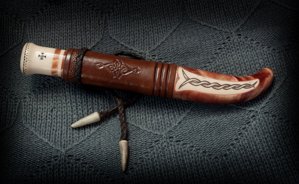

Здравствуйте!
Вначале немного воспоминаний. В далёком 1974 ещё до армии довелось почти год поработать на опытном
заводе. Там и был изготовлен первый нож.слесарил сам , а на закалку отдавал в термичку.
стальУ8 -У10,точнее сказать не могу.Ножыг этот и резал ,и в стенку летал,и хоть бы что.
Недавно отыскал его в гараже , и решил дать ему ШАНС .
Вобщем клиночек переслесарил , решил сделать в саамском стиле, ну или похожем на него.
Получилось или нет судить вам.
ТТХи такие
Общая длина 215
Клинок 100* 22* 2,6
Рукоять длина 115.
ширина у больстера 23, в середине 26, тыльник 32
толщина у больстера 16, в середине 20 ,тыльник23.
Рукоять сувель берёзы тонированная , рог лося, больстер мельхиор.Монтаж сквозной на бронзовую самодельную стяжку.
Ножны за неимением оленьей кожи пошил из шорной ,желатированные.Пропитаны обувным воском.За фотки спасибо зятю Вячеславу.
Так он выглядел раньше
IMG_1556а.з.jpg [ 193.43 КБ | Просмотров: 9881 ]
Так выглядит сейчас
IMG_9576.г.jpg [ 357.3 КБ | Просмотров: 9881 ]
IMG_9580.г.jpg [ 267.95 КБ | Просмотров: 9881 ]
IMG_9584.г.jpg [ 289.65 КБ | Просмотров: 9881 ]
IMG_9591.г.jpg [ 304.65 КБ | Просмотров: 9881 ]
IMG_9594.г.jpg [ 297.21 КБ | Просмотров: 9881 ]
IMG_9598.г.jpg [ 261.95 КБ | Просмотров: 9881 ]
IMG_9603.г.jpg [ 305.68 КБ | Просмотров: 9881 ]
IMG_9605.г.jpg [ 374.77 КБ | Просмотров: 9881 ]
IMG_9586.г.jpg [ 327.87 КБ | Просмотров: 9881 ]

Отличная работа! Клинок травить не будете? На дорестайле он чёрный, страшный почему? :lol:
 Заголовок сообщения: Re: " Шанс "
СообщениеДобавлено: Пн июн 06, 2011 16:51
А мне первый понравился.
U-Ka
СообщениеДобавлено: Пн июн 06, 2011 16:58
Спасибо Валера !
Страшный и чёрный ,потому что лет 10-15 я его не видел.случайно нашёл в гараже ,ну а дальше всё написал
выходит зря старался.

Ну тут несколько моментов - клиночек был изрядно потрёпан временем ,каверны пошли .
Как память лежать и ржаветь дальше ,подумал ,лучше переслесарить и пусть помогает .
К тому же текстолит на рукояти тоже потрескался.

Шикарная работа и замечательные снимки . Для меня уровень отделки чрезмерный , но нож этнический и так должно быть .А действительно у саамов в орнаменте есть мальтийский крест или это " по мотивам" ?
Вот некоторые орнаменты из интернета
file.php.jpg [ 72.7 КБ | Просмотров: 9834 ]
на них и ориентировался .
