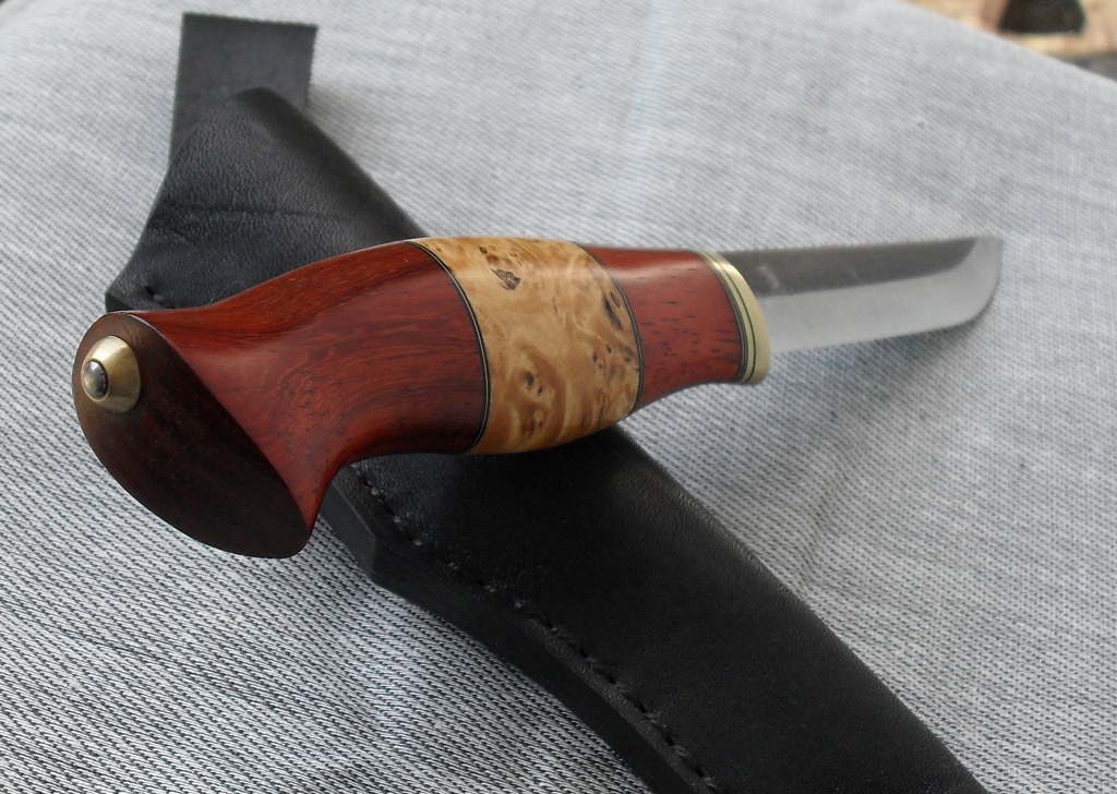

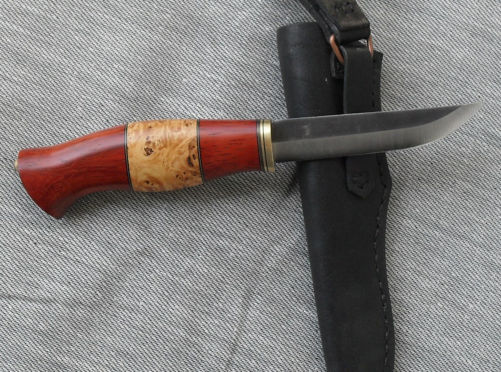

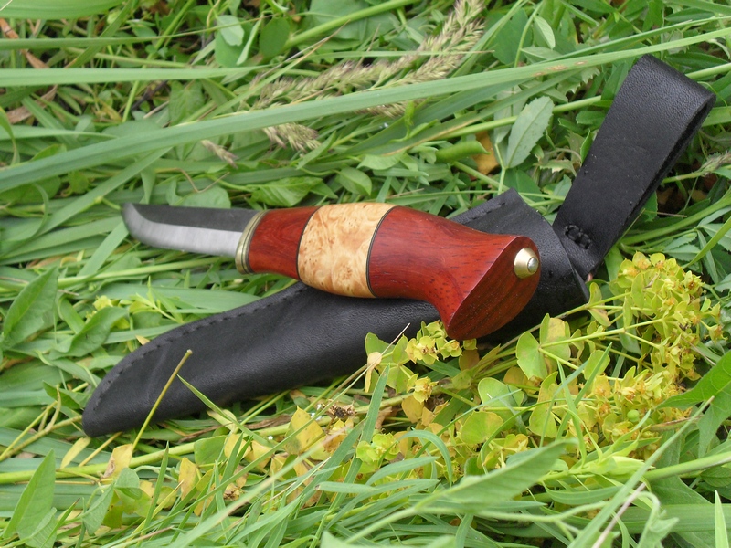

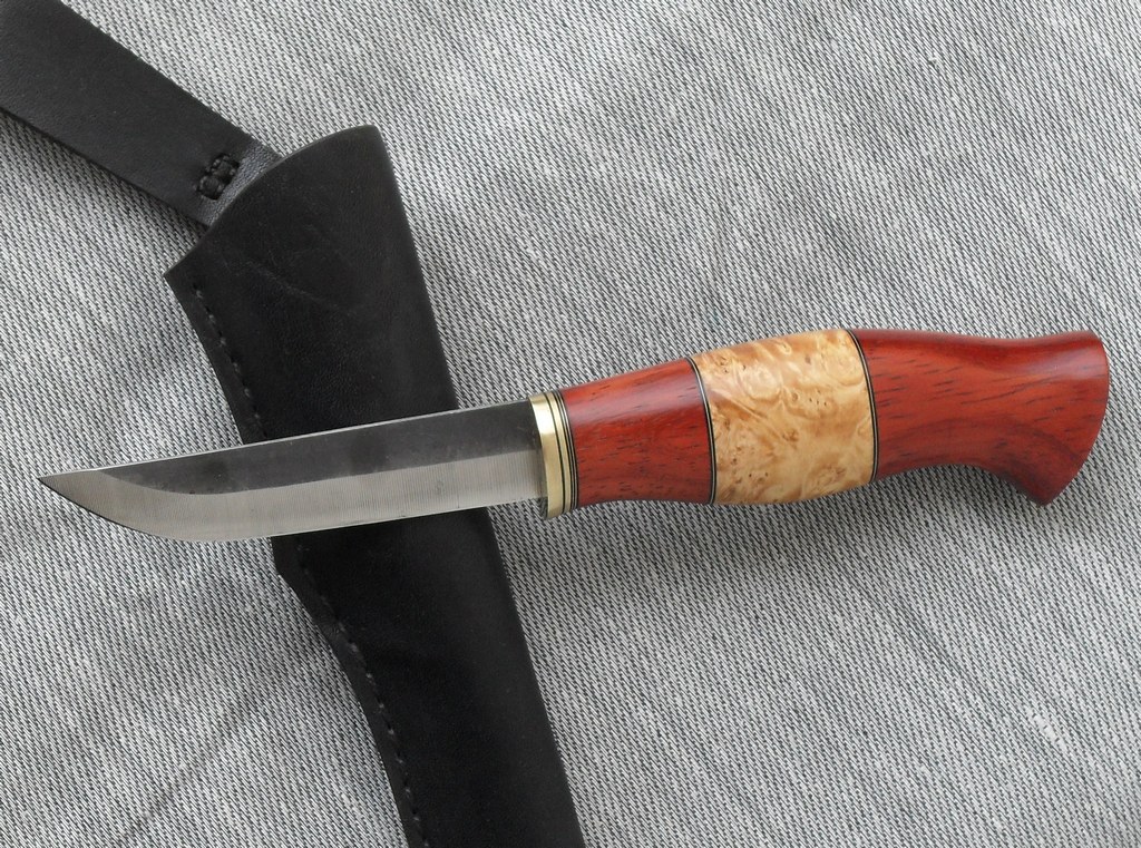

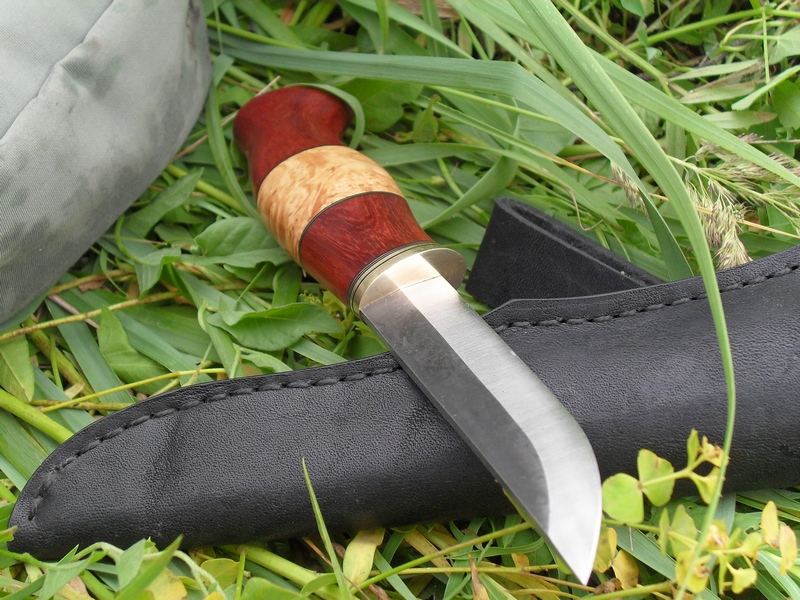

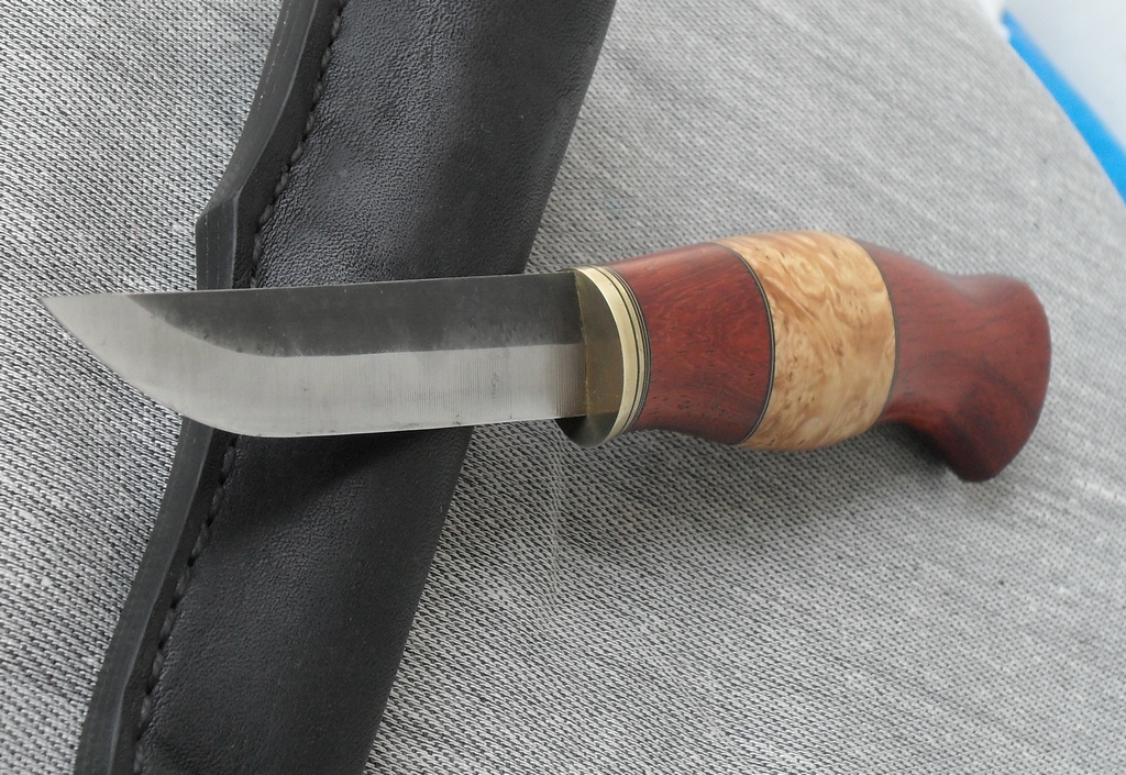

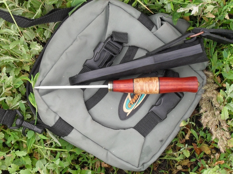

Доброго всем здоровья. Получился такой нож. Простой работяжка.
Клинок Лаури карбон 95. Окалину специально не снимал.
Сквозной монтаж на эпоксидку и расклёп.
Рукоять: латунь, орех и кап клёна. 111х30х20. Пропитка тунговым маслом.

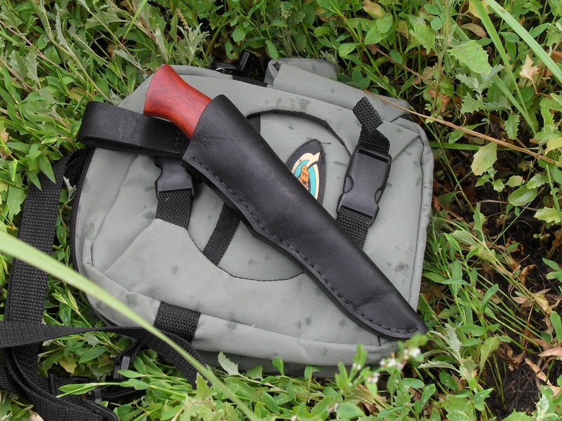

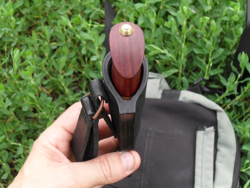

Ножны: кожа 3,5 мм, пропитка желатином и парафином, латунная проволока.

Понравился и нож, и ножны. Торцевой шов у ножен вообще образцовый :D

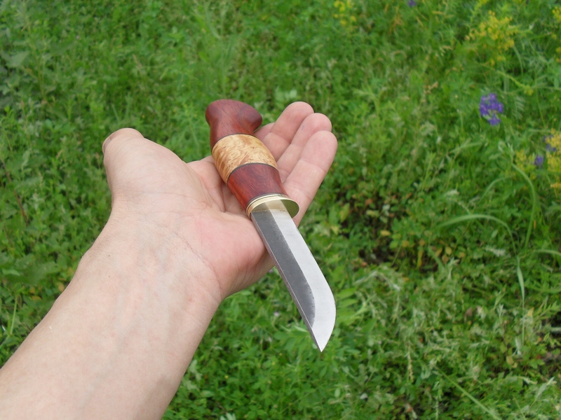

Что не понравилось: Устье ножен, слишком широкое, смотритца как будто калошу с валенка сняли и одели на босу ногу.
Низ больстера, видится широковатым , не плохо бы было яйцевиднось заузить к низу, и начало рукояти выровнить с низом клинка.
Расклёп не понравился, визуально слишком высоко, и шишковидность это ещё и подчёркивает, либо притапливать за подлицо, либо вообще не делать.
Рукоять красивая, но чего то не хватает, хоть трубки темлячной, хоть пин в центре карелки.
Странно, но на видео, нож выглядит более превлекательно, чем на статических фотографиях.
Что понравилось. вид сверху, подбор цвета матерьлов, чистая и аккуратная сборка, торец ножен аккуратненький, шовчик ровненький.
Резумэ....ручкодел :wink: :lol:
да, цвета очень красивы. аккуратно всё. хорошая красивая рукоять. и ненужно темлячное отверстие и пины.
+1

Нормальный нож получился. По поводу больстера и расклёпа согласен с Вольфом.

Форма рукояти - одна из моих любимых. О переходе "клинок - больстер" сказали, просится или клинок пошире, или шейку рукояти поуже, но тогда придется очень аккуратно заужать всю рукоять, чтобы пропорции не нарушить.
В целом - хорошо. Но могло быть лучше. :D

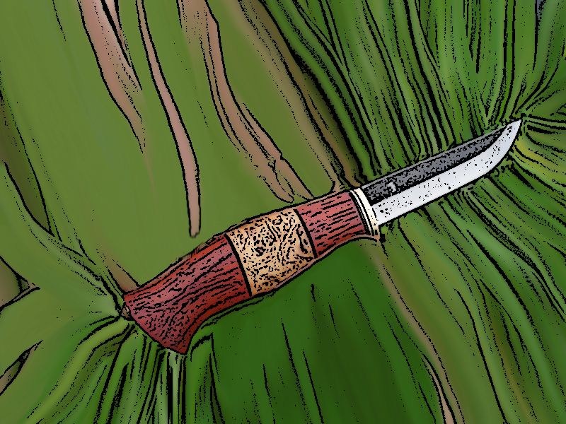

Да почти не придётся Николаич, тока до середины......во прорисовал.

alex-wolff отдельный респект, что увидел все моменты, над которыми я морщил лоб. Яйцевидность больстеру, может, еще придам. Вот уменьшать выступ не хотел бы, боюсь уйдет хваткость, надо было поставить пошире клинок. Но это совсем был бы другой нож.
да... подумаю еще. Очень хороший вариант.

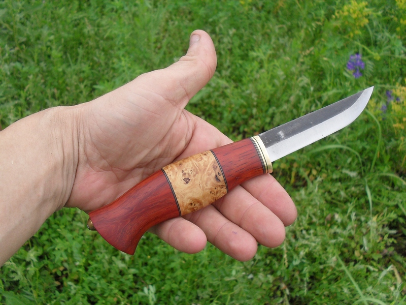

СообщениеДобавлено: Сб июл 09, 2011 14:22
Уменьшил нижний выступ на два миллиметра.

Вот вроде нож вышел вполне красив ,но явно чрезмерная со всех сторон рукоять мне пока не глянулась. Я понимаю ,что если её сейчас начинать приводить в общепринятую форму ,то придётся заново шить ножны ,Уже .А это дополнительные расходы .Может это я от зависти ,но рукоятоффка мне видится не с этим клинком.Что-то более широкое ,скинерское.

А мне нравится. После "подтяжки подбородка" вроде как получше стал смотреться, хотя мне и первый вариант по душе был.
 Заголовок сообщения: Re: Гуппи (+коррекция)
СообщениеДобавлено: Вс июл 10, 2011 19:31
Чёто не заметил ключевых изменений , по мне так ещё беременность нужно убирать и убирать..... снизу, от больстера до места куда безымянный пальц попадает при обычном хвате.
Нет, Саша, основную идею ножа менять не хочу. Это не беременность, а фигура. Рука с нее радуется. Он так задумывался . Я доволен :D
