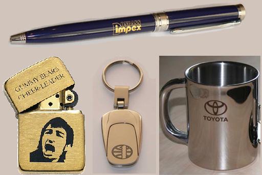

Можете взять к примеру любой кухонный "Хенкельс"или бенч или (Куча ножей)......Там типичные лазерные надписи.Без спрея тоже можно...для высокоуглеродистых сталей.По техне нужен спрей.По техне и делалось.
 Заголовок сообщения: Re: Опять про форумные. АПГРЕЙД
СообщениеДобавлено: Чт июл 07, 2011 1:28
Называется ли такое гравировкой?
И изночально шла ли речь именно о гравировке лазером или о... как это называется?
Не знаю можно ли это назвать гравировкой, но так или иначе, у нас так же оно называется. Весь фокус в данном случае в матерьяле на который наносится таким вот образом....скорей всего происходит процес припекания эмульсии, как и написал ББ......но а железо остаётся не тронутым из за твёрдости оного.
1287110884_128775988_2----1287110884.jpg [ 27.33 КБ | Просмотров: 10950 ]

На многих легированых сталях лазер (если он не режущий) не оставляет даже следа.Проверено много раз и на многих сталях.Если на рессорке и клапане лазер пишет бодро,то попробуйте то же самое на S35VN к примеру.
Олег, извини. Тут уж я влезу. У нас жжет, на любой. На всех РВСах и Слонах клеймо именно лазером, наносится на готовый нож. Глубина прожига обычно десятки две...
http://www.gravirovka.com/technology/
Не удержался, взял форумник 2010 от РВС. Напомню, ATS-34. Попытался соскоблить гравировку. Безымянным кухонником и ножом из тридцатки. Безуспешно, только линии заблестели. Вообще-то и не сомневался.
Наверно, следует договориться о терминах.
Стырил с http://riks-s.ru/article.php?id_article=286 :
Маркировка и гравировка металлов - названия созвучные, но обозначают совершенно разный результат воздействия и связанно это в большей степени с исходными параметрами твердотельных или волоконных лазерных систем. Конечным параметром, разграничивающим эти термины, является плотность мощности сфокусированного излучения. При высокой плотности мощности происходит гравировка, а при низкой маркировка.
При лазерной маркировке сувениров из металлов происходит плавление и рекристаллизация поверхностного слоя материала с изменением его фактуры. Полученное изображение на металле долговечно, но не всегда контрастно.
При лазерной гравировке происходит испарение материала и образуется канавка, а изображение имеет не только четкую контрастность, но и выполнено "навсегда".
Одним из примеров является расширение возможностей газовых граверов благодаря использованию специальных паст. Например газовым лазером невозможно отгравировать изделие из чистого металла, однако это становится возможным с помощью пасты. Паста наносится на металлическую поверхность и при лазерном воздействии происходит химический процесс взаимодействия паров пасты с металлом. В результате изображение получается не только контрастным, но и цветным в зависимости от типа пасты.
У РВС именно гравировка в этих терминах. У ББ то, что описано в последнем абзаце, не гравировка, как назвать, не знаю.
