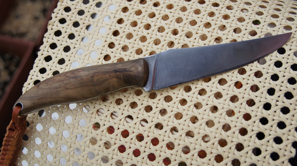

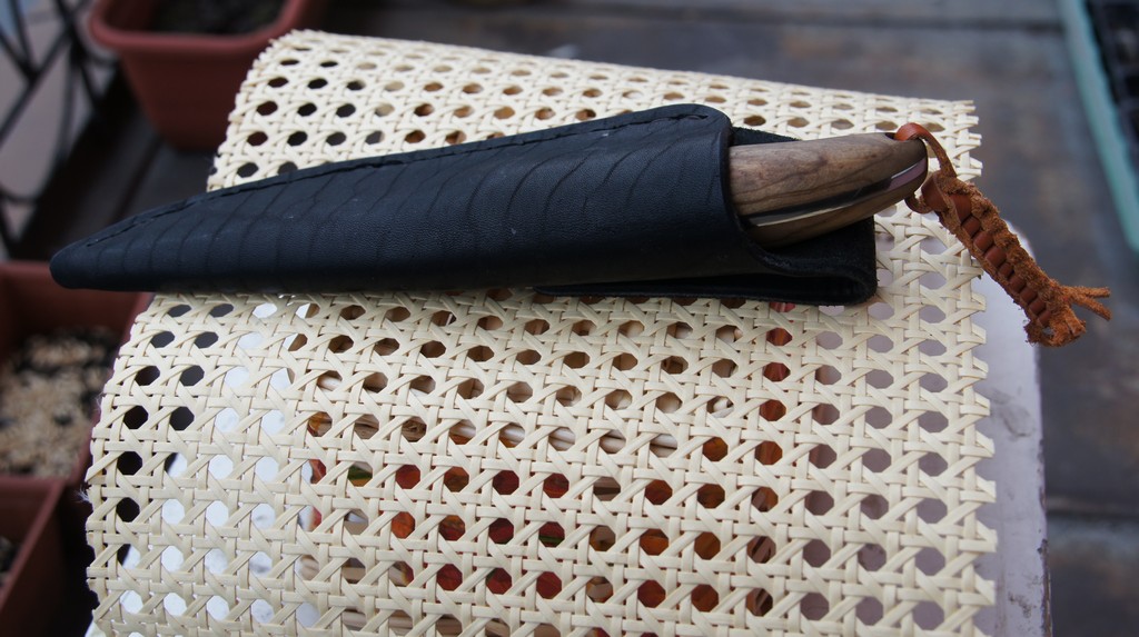

И снова здравствуйте :)
Опять немножечко фото ножа честно выменяного у ДД :D
Мастер Дед Димон

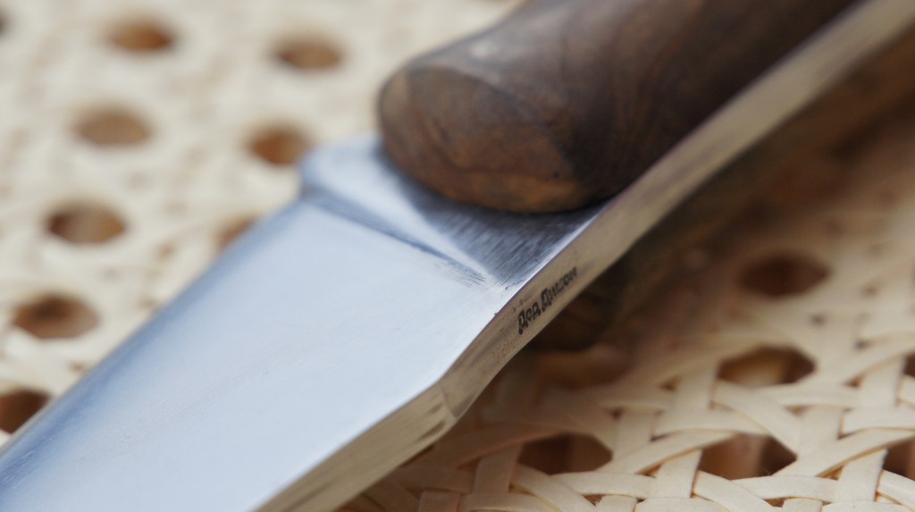

Сталь: "95х18ДД" Предлогаю Дмитрию Олеговичу такую маркировку стали делать:D
HRC 57-59 по скромному заявлению ДД:"Как у всех моих ножей", но точить его я заип устал очень часов 12 точил :twisted:

Мне нравится этот ножик. Вот только хотелось бы чтоб он еще и больстер заимел.

ниразу не впечатлил.

кончик это я :roll: это того....ммм сам недоточил :lol:

А мне он сразу понравился, когда еще заготовкой был.

А чем точили?Вобще для меня не высокая твёрдость в сочетании "хрен заточишь" явный недостаток.Хотлось бы попобовать поточить 95х18ДД :D Если затупите пишите в личку,наточу :lol:
Проголосовал за третий вариант :D Сделан нож хорошо,но чего то в нем не хватает,сложно выразить словами :)

алмазные бруски в чередовании с лански, нет бы крохотную линзочку сделать так нет же плоскость захотелось увидеть :D

Абрис понравился. А в общем что-то не оч...

Не нравится... извините... :(

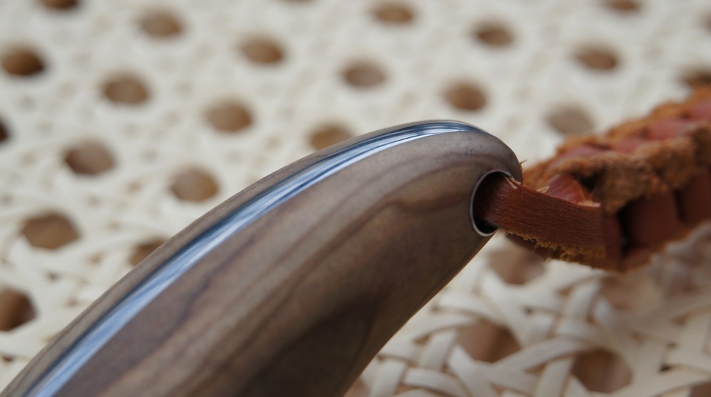

Ну как ДД сказал кончик дуракоустойчивый,чтобы и в деревяхе поковырять и консерву того ;) можно вывести,конечно) Точил его стальку-те же ощущения :mrgreen: деревяха как-то потемнела или мне кажется?выглядит как орех средней паршивости,но это же олива...

это я её потемнел, пока точил :roll:

Блин...надо было покрыть чем-нить хотя она масло не берёт...или обернуть плёнкой на крайняк....теперь шлифовать шкуркой и убирать каку :mrgreen:

деревяха плотная, так отмоется с фери, яж на лански точил с маслом.

Она нормально точится.Просто на клинке РК не была сформированна :oops:

Да чего то я не так выразился, не точил а формировал РК :) . А по мне так если бы и тяжело точилось, так это плюс, лиж бы не выкрошивалась кромка.

Мне абрис чем-то напоминает Беркема от Слонов...странно, почему многие нос воротят...мне нравится. Я просто знаю, что увидишь его живьем, возьмешь в руки, и мнение изменится. Единственное, что на глаз не ложится-цвет деревяхи, но точильщик уже покаялся.

Без проблем вообще. Алмазы в сторону. Берется самый наигрубейший советский брусок за 25 рублей с птички, зажимается в струбцину, которую мне Лёша Самоделкин подогнал (сделана по образцу Сержанта с Ганзы) и всё. РК формирую за полчаса на любом клинке, проверено. Без масла. Потому как зерно на бруске настолько крупное, что даже не салится, а просто ямкой вырабатывается. Хорошо, что брусок квадратного сечения, 4 рабочие поверхности имеет :D В общем, грызёт лучше экстра коарса от ДМТ, я сравнивал.

Нож понравился, но не хватает брюшка на клине ИМХО :)

Мне понравился. А то, что смущает - это форма рукоятки, там где должен быть больстер, немного не вяжется с прилегающим абрисом клинка. Но это ИМХО...Можно еще ММИНОП (мнение моё и не обязательно правильное) :)
А зачем лесному ножику брюшко?

Люблю ножи от ДД (имею 2) этот не понравился сорри....

Отличный нож в поле (лес) :)
