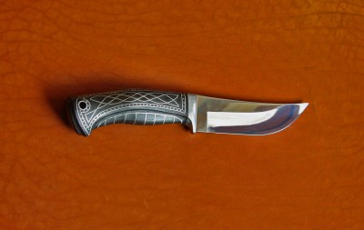

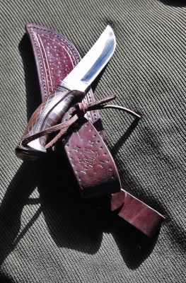

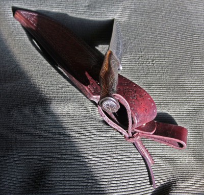

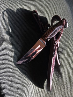

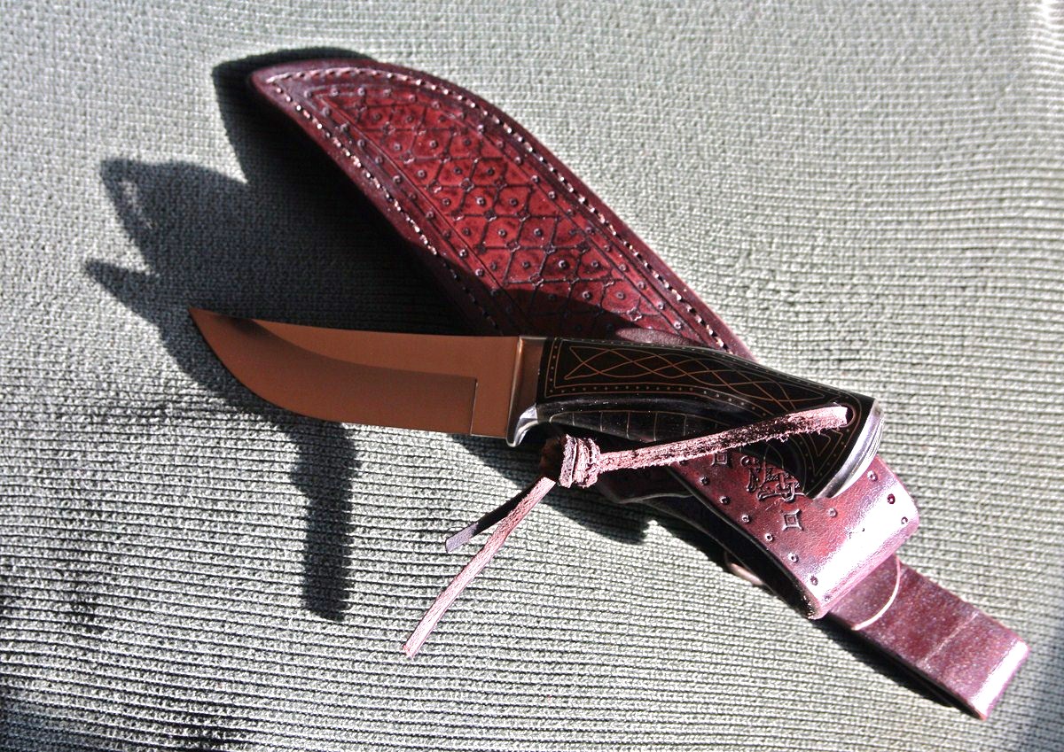

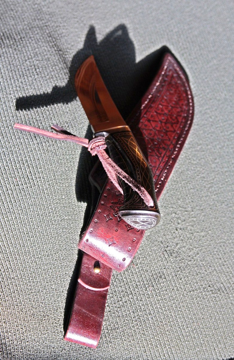

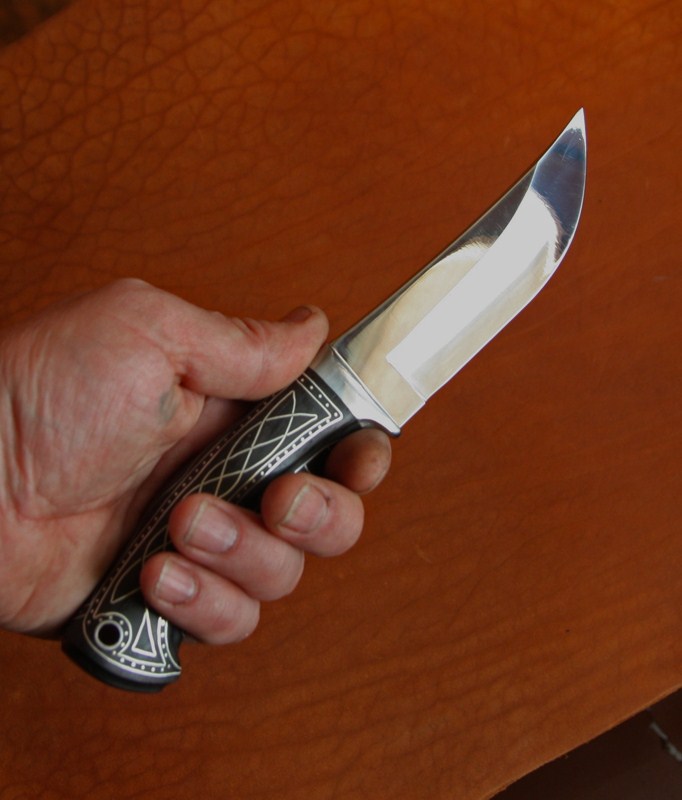

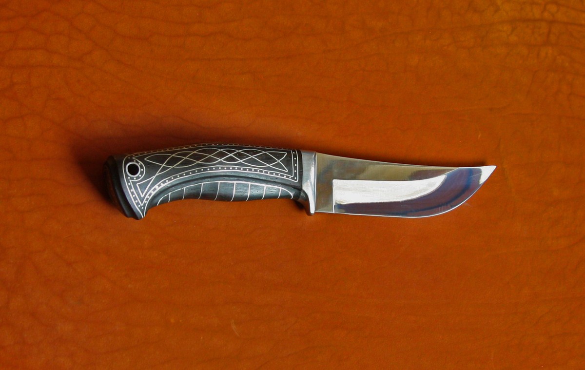

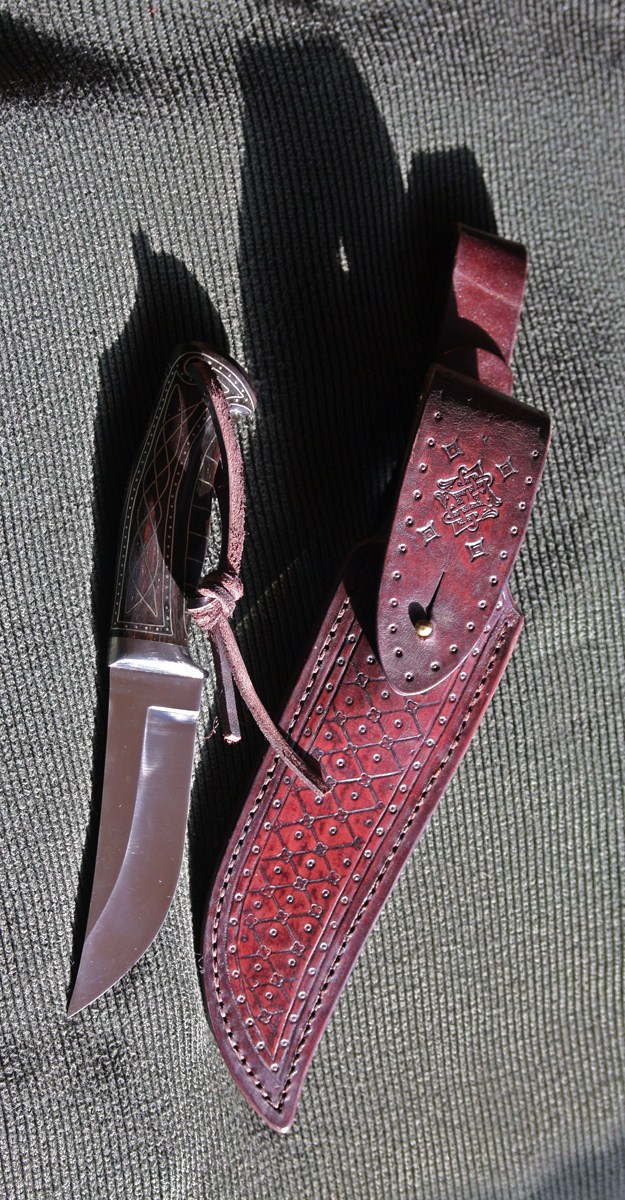

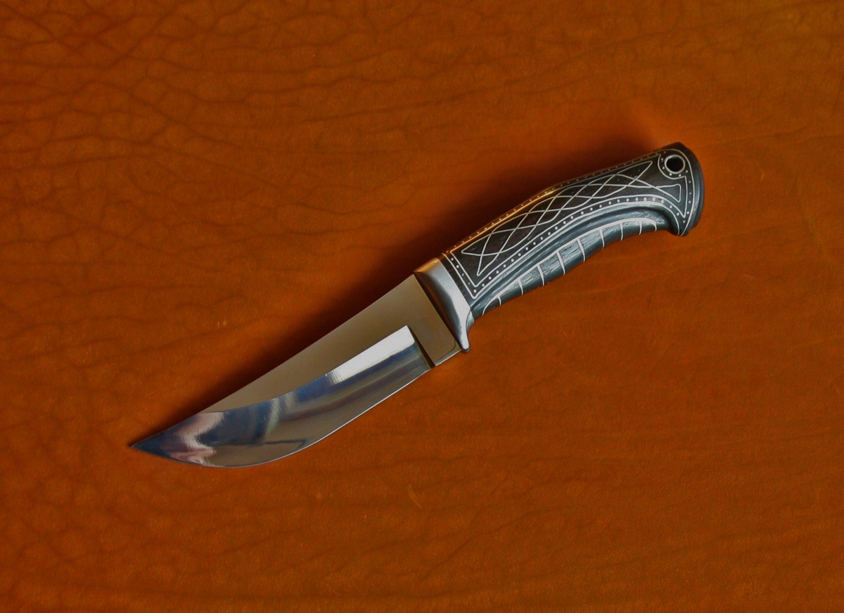

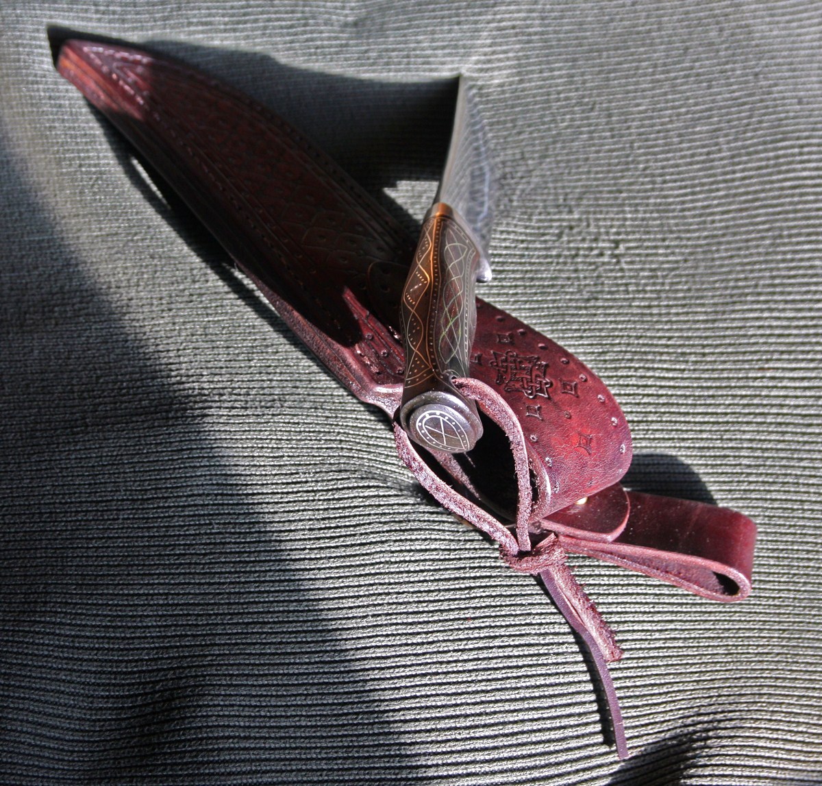

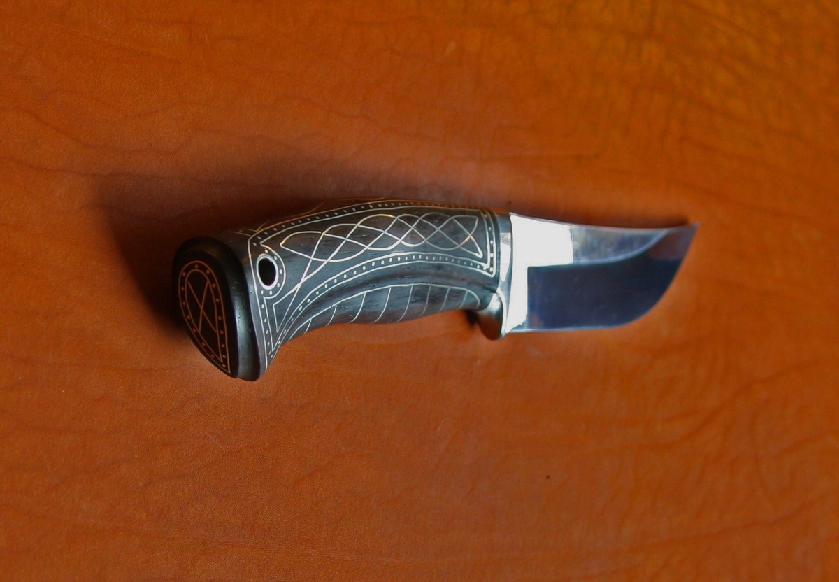

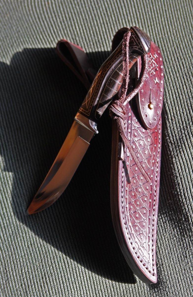

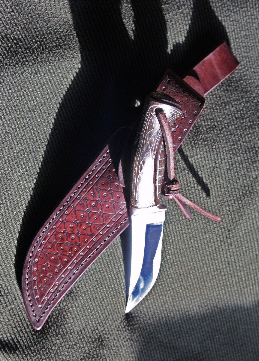

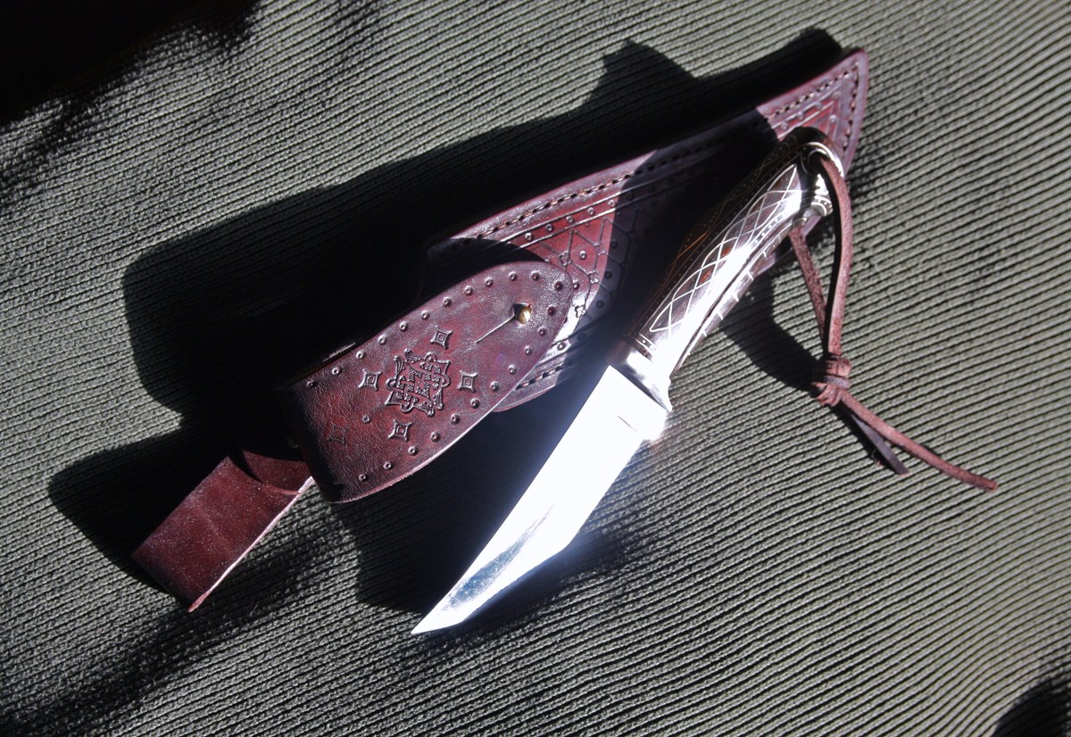

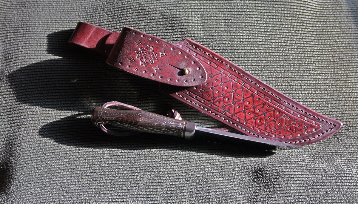

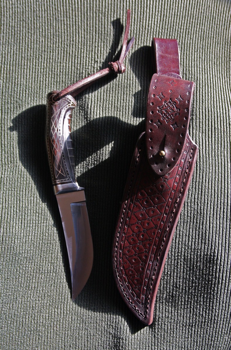

долго ждал пока можно будет выложить ножик на обозрение, так как готовился для местного комрада его другом к дню рождения, и вот этот момент наступил.
ТТХ
размеры позже, нож не заточен
клинок ДИ90 от Кости СКЮ, за что ему спасибо
рукоять палисандр,титан, всечка мильхиор, ножны кожа.
Назван в честь руны Гебо-Дар, на тыльнике рукояти.

Ну, держись, Саша! :mrgreen:
В целом задумка, дизайн и исполнение на высоком уровне.
НО!!!
1. При увеличении заметны косячки стыковки всечки.
2. Небольшая, можно сказать, крохотная, но лишняя ступенька между обухом клина и больстером.

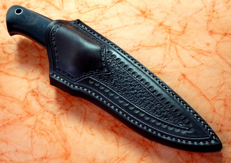

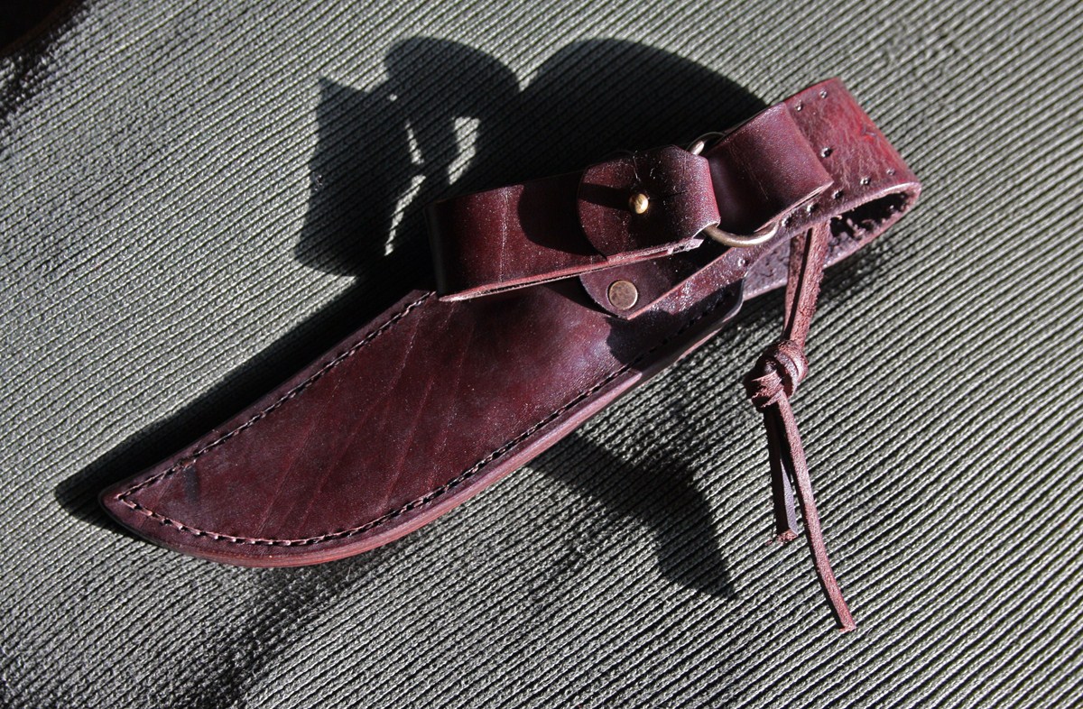

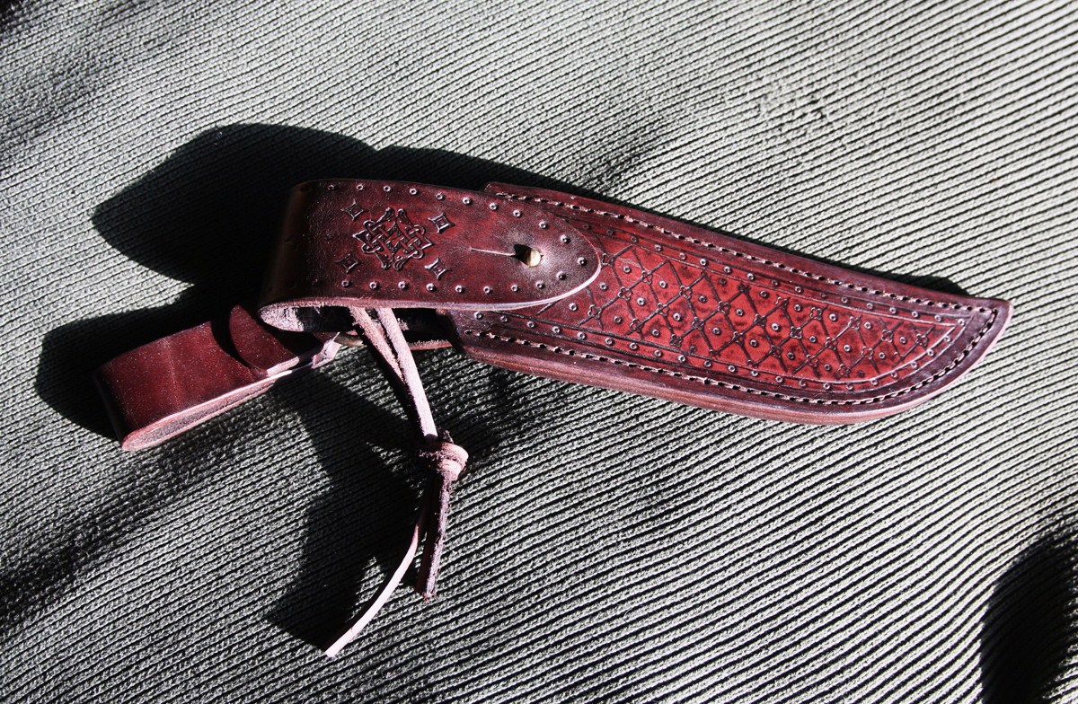

3. С орнаментацией ножен, на мой взгляд, опять перебор. Хватило бы узкого тиснения по периметру, а по центру ножен повторить бы плетенку, как на руковке.
Терпению могу позавидовать, как работать с мельхиоровой всечкой уже знаю по себе.
Это есть, но все равно круто, по крайней мере для меня...
Полностью согласен
А по мне так очень даже... На предыдущих был перебор, а тут мне кажется нет ничего лишнего.
В целом нож понравился, правда с практической точки зрения ДИ90 можно и протравить.

Нож на ура,всечка .. да есть куда стремиться.
 Заголовок сообщения: Re: GEBO
СообщениеДобавлено: Чт июл 07, 2011 14:54
Ах, ты красотища-красота!!
ТТХ деталей ножа в студию!
И ножны хороши. Тока узор частый (на всех крайних ножнах чевой-то узор частый)

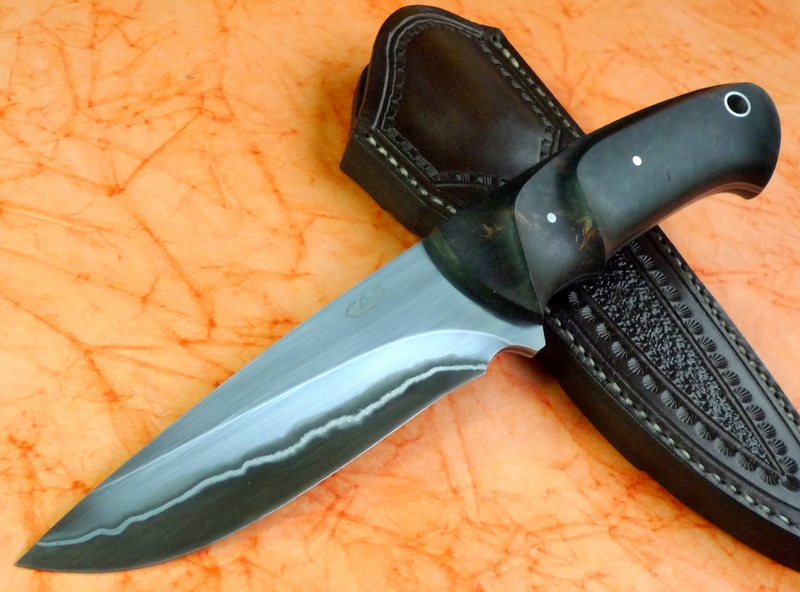

В производстве ножен, всегда найдется куда расти:

Дизайн хороший. К мелочам не придираюсь, не моё. Нож понравился. С первого взгляда сказал УХ ТЫ. Своего мнения не меняю.

Привет, Саш! а я скажу так... хорошо, но есть НЕ маленькие недочёты

Всечка хорошо, но если линии одинаковой толщины, минимально заметны места стыков, она симметрична... Конечно когда говорили что у тебя хороша всечка когда ты первый-второй раз делал было стимулом тебе, что у тебя получается... Но в этом ноже не вижу особых разниц и прогресса с первыми твоими всечками (перехваливают)...
Про сам дизайн и геометрию никогда ничего не говорю и не думаю, это мастер выбирает ортопедический или дизайнерски
Вот любишь ты зацикливаться на некоторых фишках))) это я про барсеточные ножны, вот мне не нравится! сделано качественно, но статично и кажется опять не соразмерно ножу.

Я всё понял Антон. :D
Напиши мне свой адрес в личку, я пошлю тебе метр всечки, попробуешь сделать что то подобное, тогда скажешь ответ о возможном прогрессе. :)
По ножнам- это дело вкуса, табуретка не принята.

Александр опять меня развёл на название -я подумал опрос про нож фирмы из Ворсмы.Ещё удивился тому что такой отличный нож умудрились сделать в моей славной Нижегородчине.Оказалось преждевременно радовался за земляков.А что по существу,так всё сказано ,и про волнистость линий ,и про перебор с орнаментом на ножнах.Согласен с предыдущими ораторами-много излишнего ,аляповато.Вот что понравилось ,так это трудолюбие и усидчивость .Вот за это уважаю.

Проголосовал п.4 :D Красиво,аккуратно,"косяков" не заметил.Себе не купил бы,имхо нож на полку.

Нож совершенно не на мой вкус, но это ничего не значит :D
Тоже сказал УХ ТЫ! С технической точки зрения прогресс заметный. Но этой лестнице нет конца.
PS ножны очень хороши.

Профиль клинка - не мое. А остальное - здОрово.

Про металл промолчу :D а с деревом есть недоработки :wink:
+1
носик задранный как то не к месту что ли естественно ИМХО
Остальное ооочень понравилось, всегда поражался Вашей усидчивости
