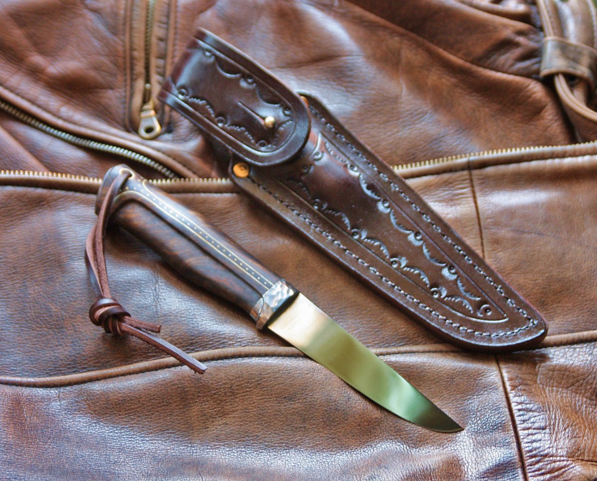

Очередной ножик с элементами всечки.
Общая длина: 230mm
Длина клинка: 112mm
Толщина в обухе: 3.4mm
Ширина клинка: 27mm
рукоять-
больстер-титан,
дерево-корень ореха,
всечка -мельхиор,
пропитан в льняной олифе, финиш-нат.шеллак
длина рукояти 123мм
Клинок кузнец-Прокопенков Г.К., сталь незнаю :oops:
Ножны-кожа, пропитка-нат.шеллак
http://2knife.com/knife/titanovyi-koren

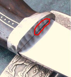

Саш, а зазорчик между больстером и клинком это оптический обман?
 Заголовок сообщения: Re: Титановый корень
СообщениеДобавлено: Чт июл 21, 2011 14:59
Снизу дулька сделана, зазоров нет.

Выше дульки. Я про это
тетрадный лист не лезет, визуально может быть ты прав. но посмотри в оглавлении написано, спуски от обуха в ноль. типа оправдываюсь. :)
СообщениеДобавлено: Чт июл 21, 2011 15:34
Согласен, клинообразное отверстие в больстере, и чтобы без малейших зазоров - надо помучаться.

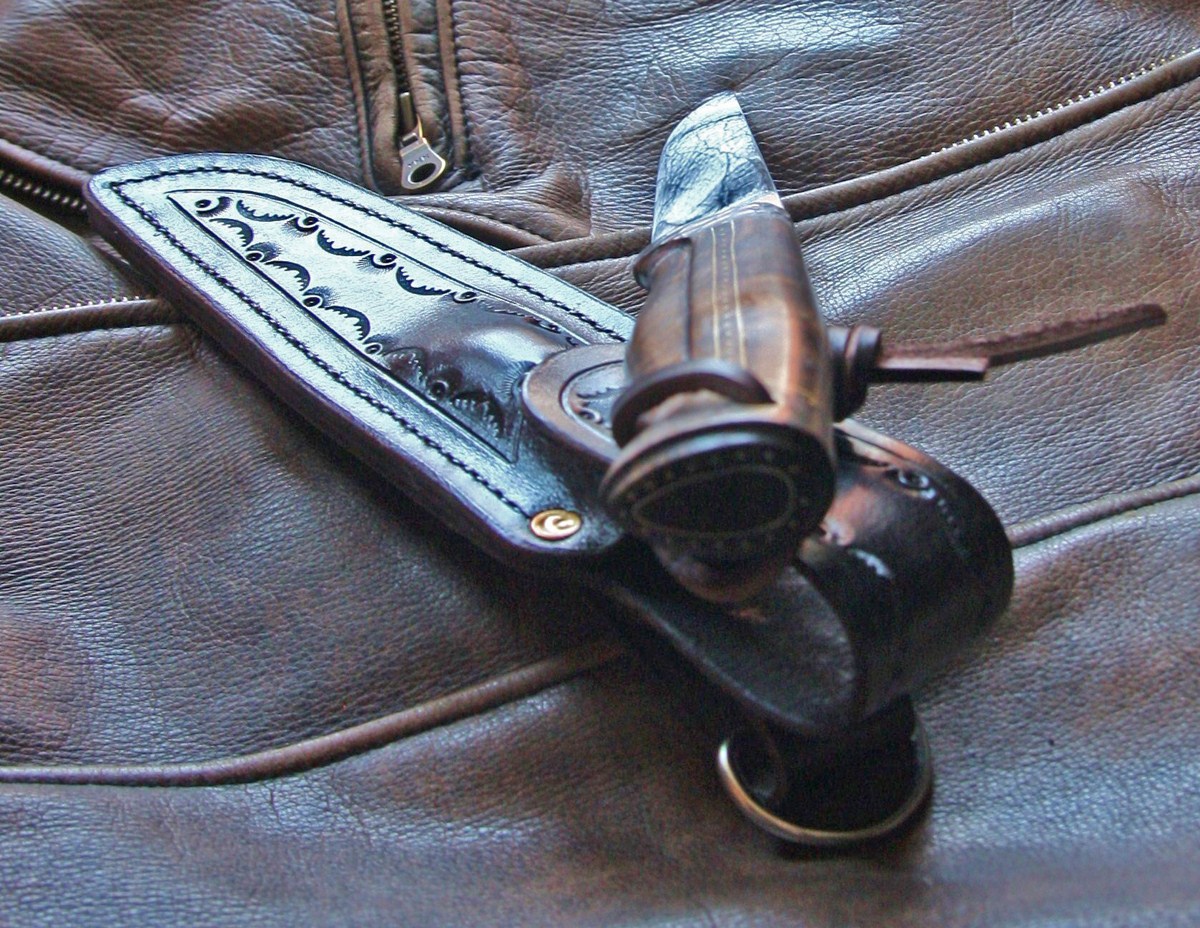

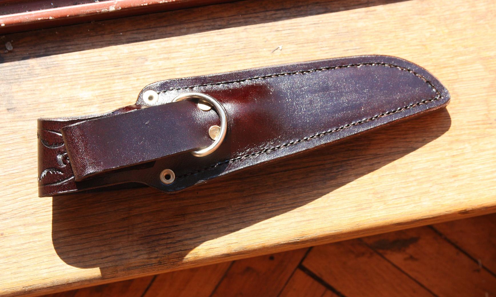

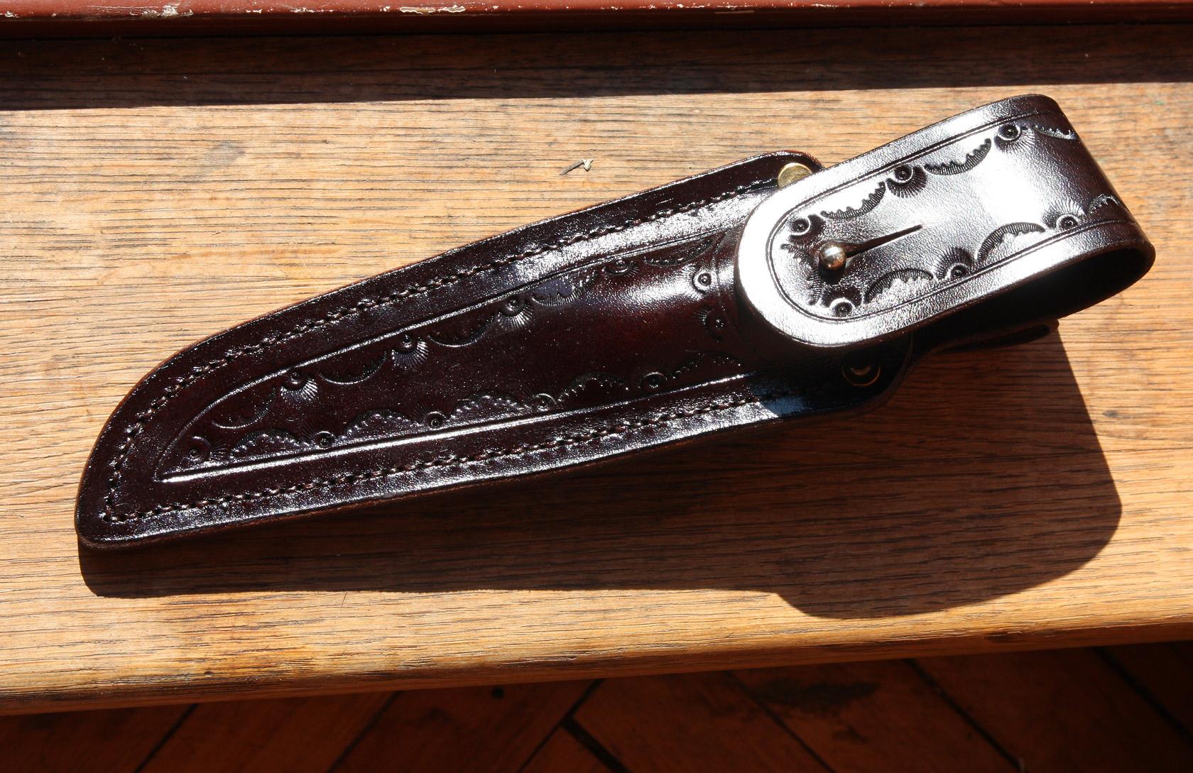

СообщениеДобавлено: Чт июл 21, 2011 17:03
Ну вот и ножны испеклись, пойду клинок полировать, как раз на все выходные занятие. :)
IMG_0124.JPG [ 265.94 КБ | Просмотров: 11684 ]
IMG_0125.JPG [ 348.82 КБ | Просмотров: 11684 ]

СообщениеДобавлено: Чт июл 21, 2011 20:22
Нож понравился! Кто то им не кисло будет резать. :roll: Ножны тоже хороши!
СообщениеДобавлено: Чт июл 21, 2011 20:26
Стиль и уровень. Уровень и стиль. + ножны фирменные :)

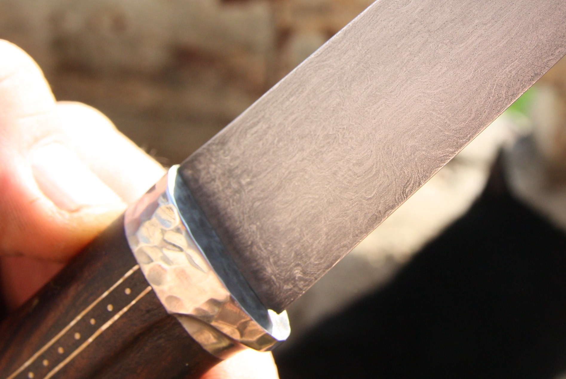

СообщениеДобавлено: Вс июл 24, 2011 1:05
Клинок прокопенковский супер. Волновая сталь, наверное...
Моё мнение, клинок на любителя, рисунок конешно обалденный, но по твёрдости закалки- не моё.....если найду в ближайшее время хлорногожелеза рисуночек клинка покажу, если нет, то увы.....отдам как есть, без травления, хозяину этого девайса.
СообщениеДобавлено: Вт июл 26, 2011 19:37
Спицально для тебя сфоткал, только протравил, даже не полировал исчо. :)
без купюр и уменьшеньй :wink:
IMG_0144.JPG [ 327.32 КБ | Просмотров: 11492 ]

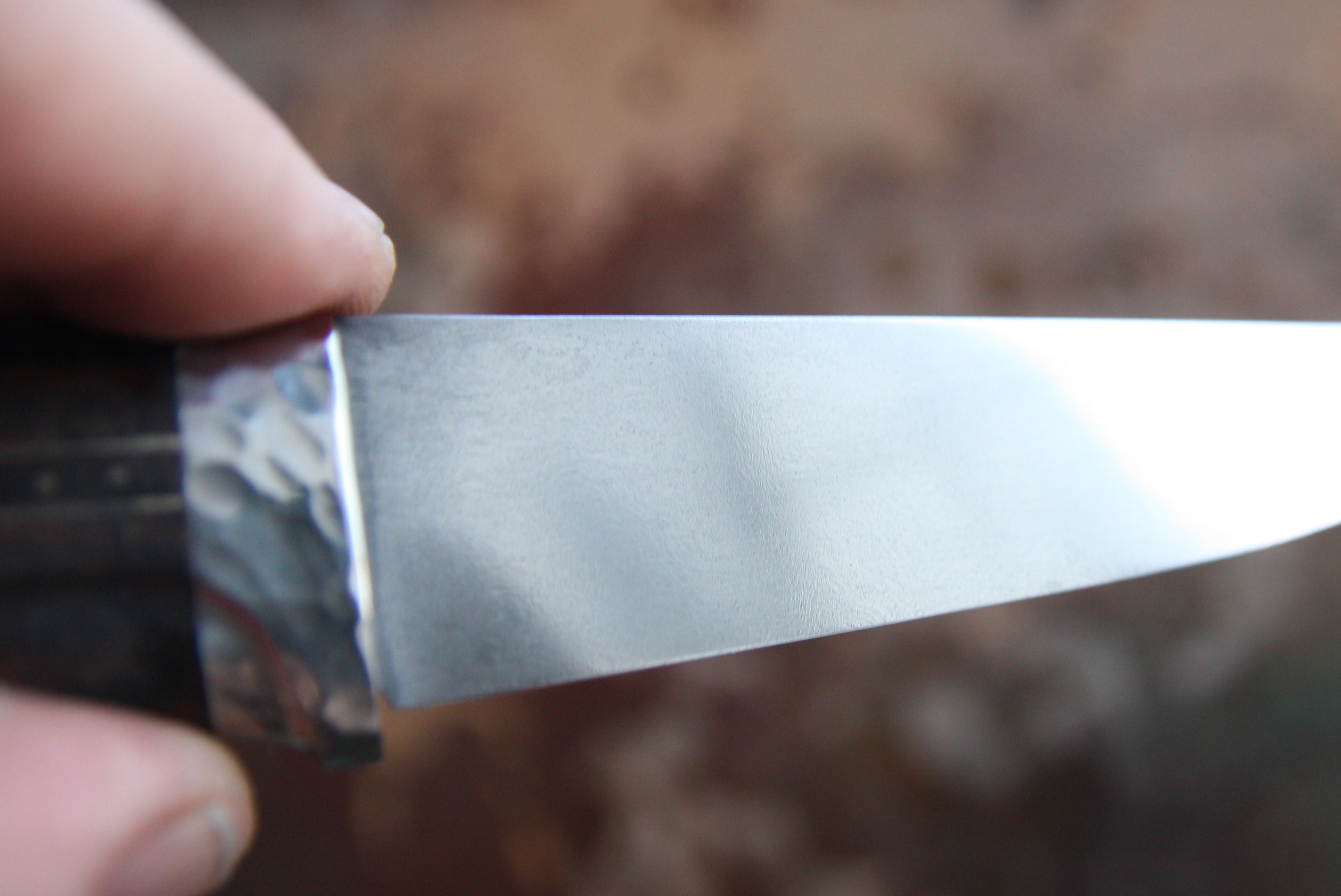

Саша, таки нашел?
А рисунок и в самом деле классный.
Николаич тебе спасибо за наводку...Да, нашёл,...очень иньтересный магазинчиг, внёс в список переодичиских посещений. :)
Ух ты! Классно заиграл! Полировать будешь? После ещё раз сфоткай, думаю, будет ещё блааронней :D
Слегонца, но насчёт показа не знаю, полированное травление нужно уметь фоткать, скока раз пробывал, нифига не получаеца. :( Всмысле не видно. :lol:
спустя некоторое время... :lol:
вопчем вот, после полировки почти не видно, из тридцати фоток, тока на одной видно структуру, композит это вам не булат, и не дамаск, рисунок виден живьём, но он очень мелкий и не контрастный.
IMG_0157.JPG [ 610.06 КБ | Просмотров: 11465 ]
