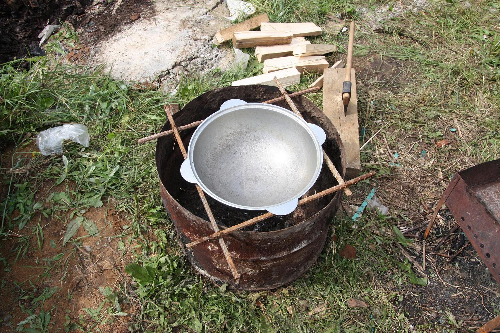

Итак дорогие друзья, спешу вам сообщить , что тесты состоялись. :)
Программа тестов, была следующая.
За основу и эталоном был избран нож F1, сталь VG10, с покрытием, ламинат.
Основной упор, был сделан именно на канатный тест.
Несчитая эталонного ножа, в основном забеге, участвовали 5 ножей, которые вы видите на картинке.
В сообщениях ниже, я выложу отчёт относительно каждого ножа, и отчёт о F1.
Также в тестах по канату, но уже вне забега, участвовали ещё некоторые образцы, и вы увидете цифры относительно их, и сможете самостоятельно определить степень их "крутизны"
Основные ножи в забеге были пронумерованы, кроме эталонного фалька, и прошли состязание в многоборье...а именно.
Последовательность тестов во времени
1.канатные тесты -(1 тестирующий на всех образцах) канат - пеньковый 20мм Ножи зазаточены.
2.кухонные тесты(по луку и помидору) с оценкой эргономики -(1 тестирующий) с посаженной на канате РК.
3.строгание древесины с оценкой реза и эргономики -(3 тестирующих) Заточены до бритья волоса.
4.батонинг (колка полена на расчипление) -(1 тестирующий)
