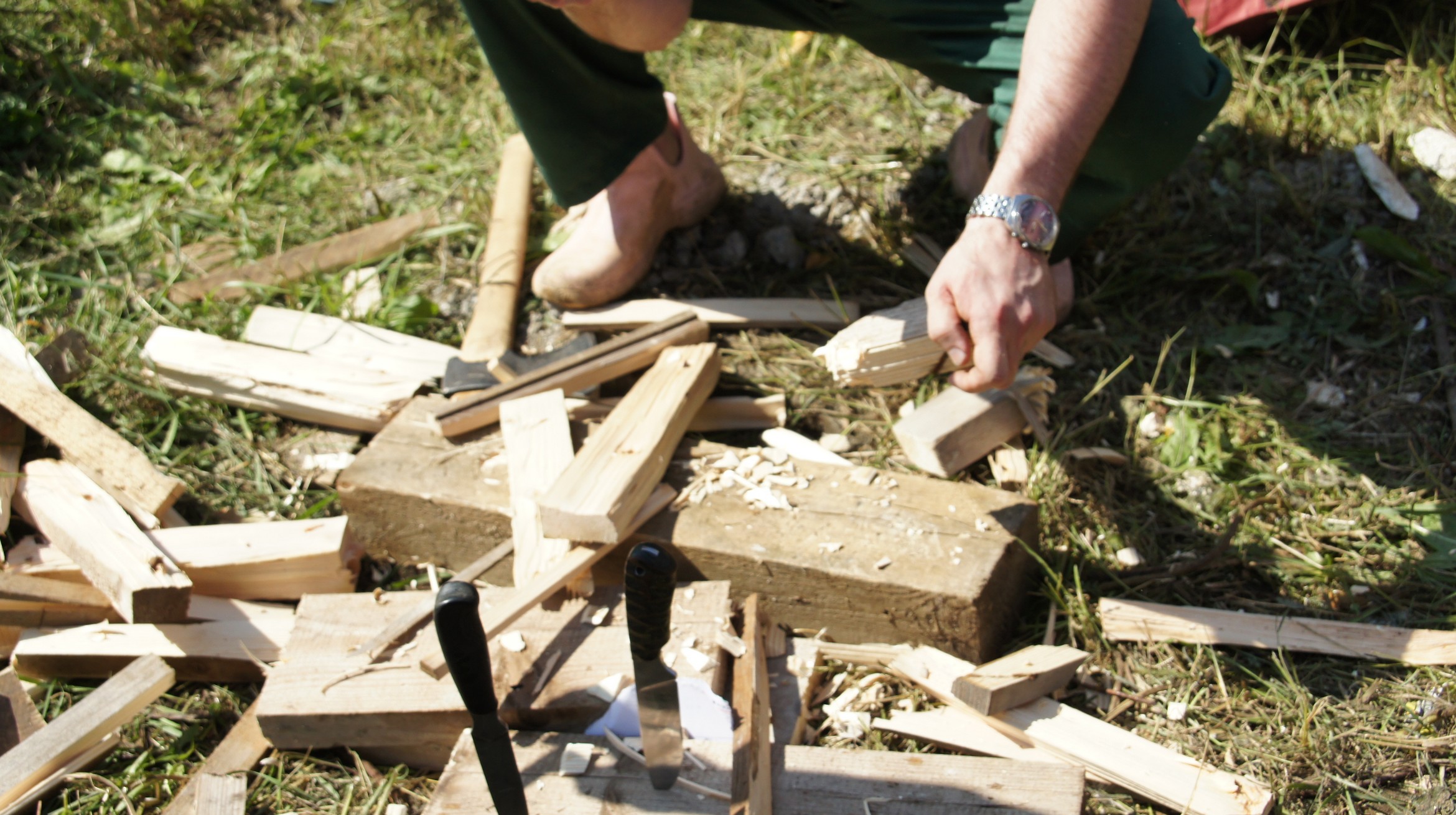

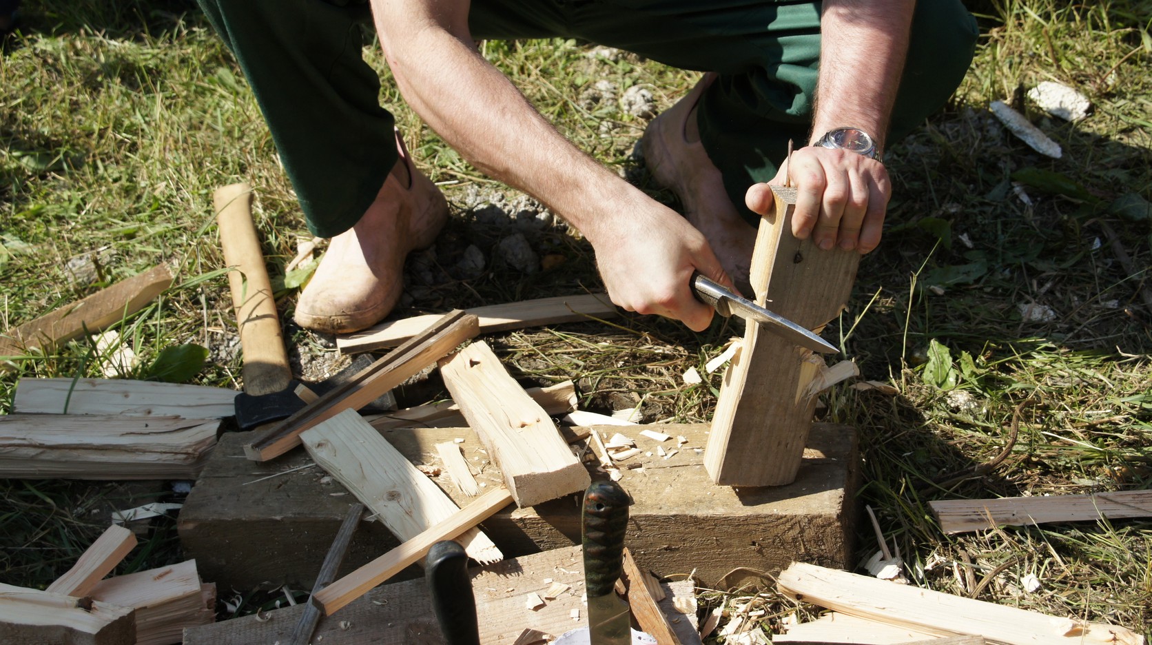

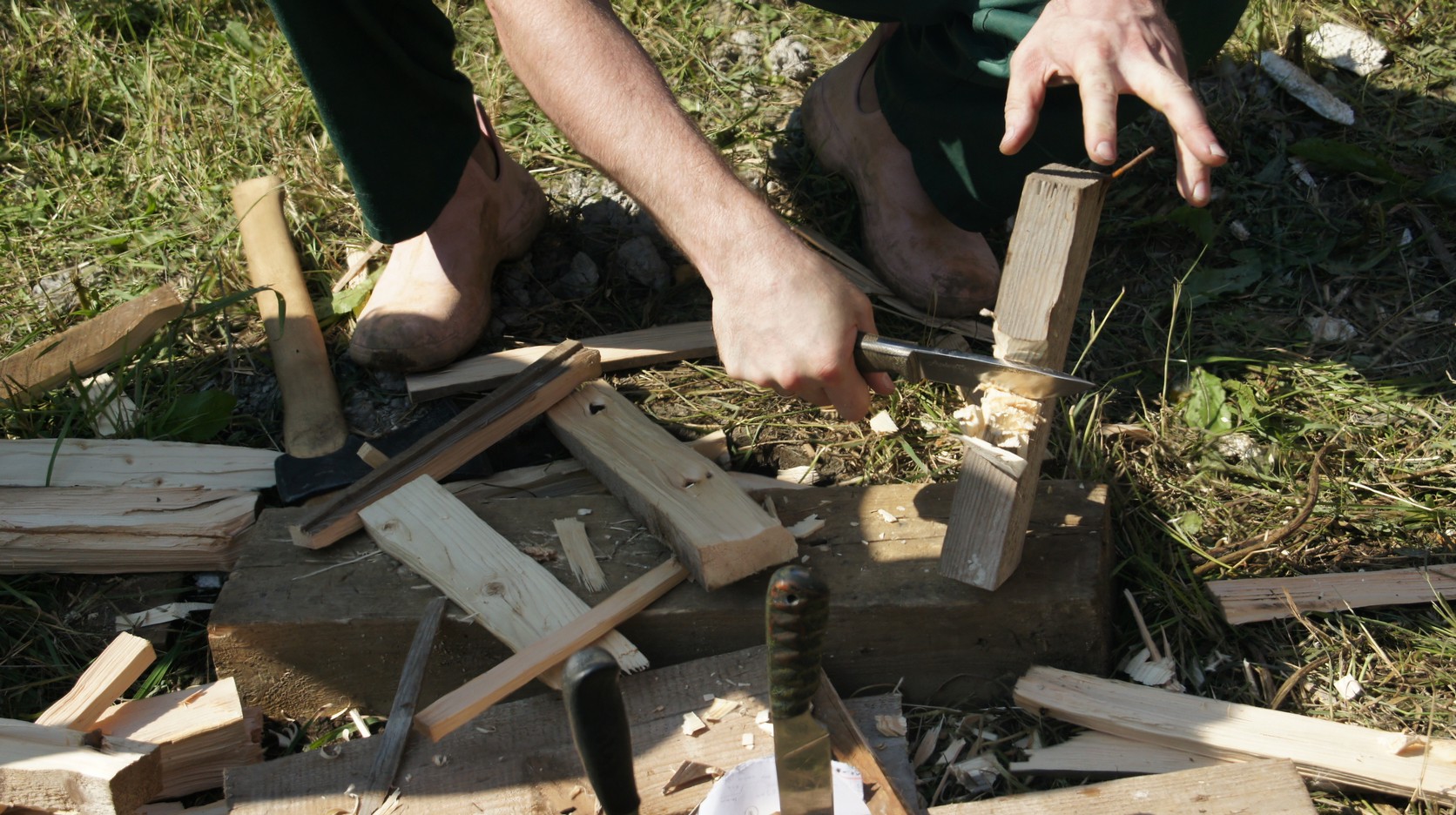

№2
Нож ДД
сталь плуг с наварной РК, спуски 1\3, ширина 28мм.
Тест2
Лук -режет плохо (раскалывает из за толстого обуха)
Помидор-режет не сразу, неуводит в сторону, контроль хороший
Тест3
НЕ Строгает вовсе
оценки трёх тестирующих по пятибальной шкале
строгание 1-2-1
эргономика 4-3-3
Артем, если нож не врезается в помидор, мне кажется, это не говорит о недостатке в его геометрии, а только лишь об одном, что он тупой, и более ни о чем!
И вспомни, я подошел к тебе сразу после и показал блеск на РК. Ты согласился с этим!
Я подошел к Вадику, показал. Он сказал, что "надо точить".
Я подвел тебя к Вадику и он повторил сказанное.
Это было.
При этом ты демонстрировал бритье запястья. :shock:
Но в результате-то согласился, что нож тупой.
Вот и выделенные результаты (проваленные) иллюстрируют именно это!
Или я не прав?
Может заточка после каната его именно обошла стороной? А иначе чем объяснить?
Не может же Вадик заточить нож до состояния, что потом на него посмотрит и скажет "да он тупой"!
Короче я сам его заточу и при встрече дам тебе его и помидорку, потестируешь. А тут, давай не будем... Тема не об этом!

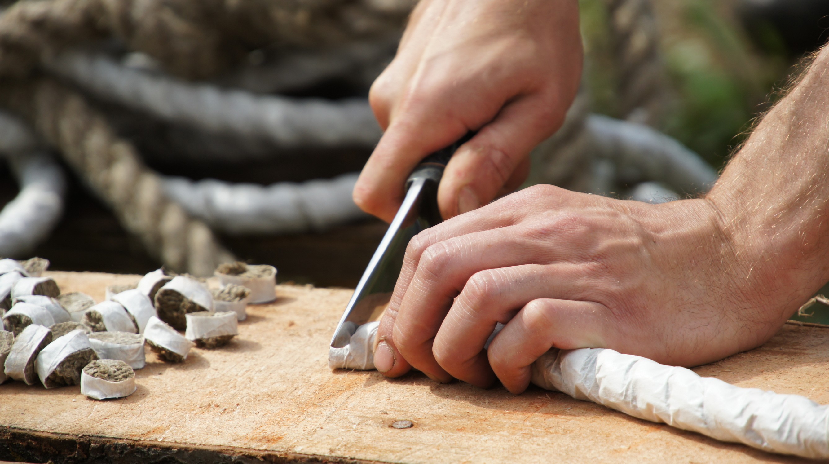

Прочитал результаты реза каната Дюратеком.
Офигел.
Вспомнил как сам на "Клинке" Кузьмичом от РВС/Асгард шинковал канат после чемпионата (вне конкурса) в одно движение....
Что за нож-то? Точили-не точили?

СообщениеДобавлено: Пн авг 01, 2011 12:26
Офигел.
Нож был относительно тупой (хотя, некоторыми местами РК все же брил волос).
самиофигели :shock: возможно сыграла злую шутку геометрия ножа а может еще что ..
нож со слов владельца после крайней заточки ничего не резал ( бреет запястье )
Как раз после заточки Вадиком, Игорь Николаевич (Чечако), тоже, за одно движение резал канат (но это уже не стали отражать в таблице, ибо на момент начала тестов нож практически не резал). Только после заточки стало понятно, почему сначала (до начала тестов) он брил волосы, ведь РК блестела (но не вся - вот этими маленькими кусками он и брил)...
