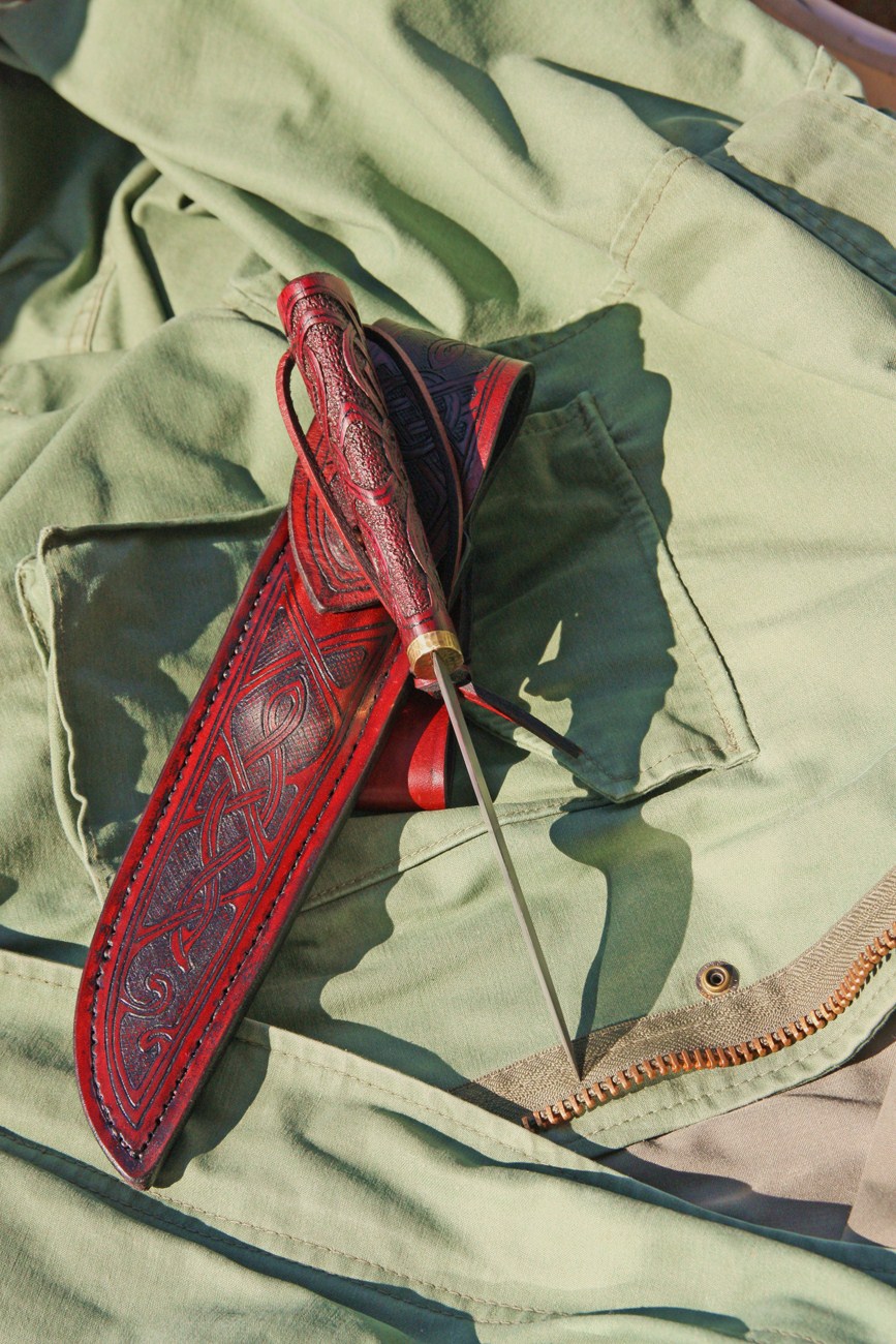

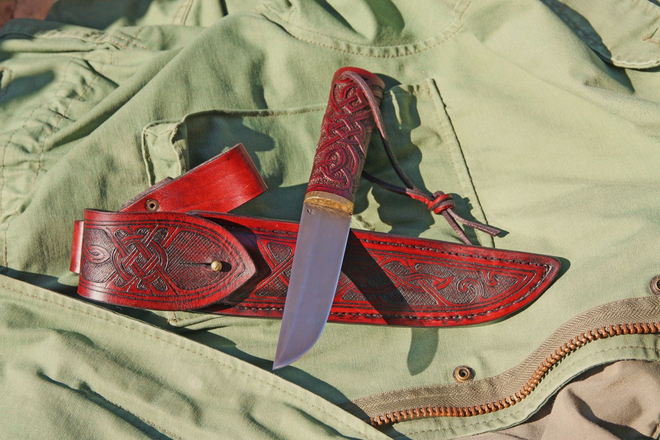

клин ромб от АБ, травлен в ХЖ, монтаж всадной, дерево Амарант, латунь, серебро
размер клинка 125, рукоять так же.
не то что бы нож показакть, но...., ради оживления тем мастерской. :)

вид сверху понравился больше всего.
и резьба шикарная.

Резьба шикарная.
Рукоять в сечении яйцо ?

Да, как обычно. :mrgreen:

Мелкая пупырчатость, которая является фоном резьбы, сильно интригует. Напоминает шкуру ската. Чем оно делалось?

микрошарошкой

Резьба очень понравилась. Клинок на такую рукоять просится побогаче )).
А чем вызван такой цвет рукояти?

Древесиной. :) амарант сам по себе такой, скорее всего ещё более фиолетовосвекольный станет.
