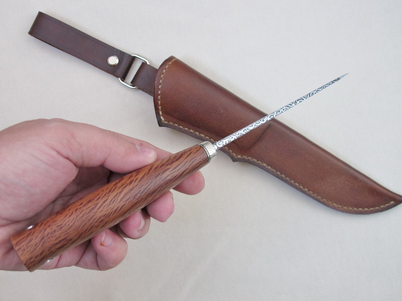

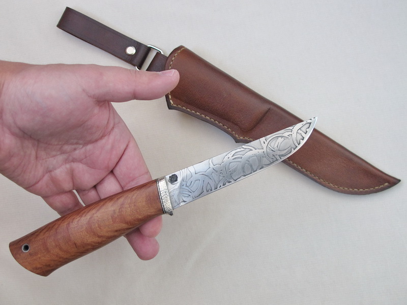

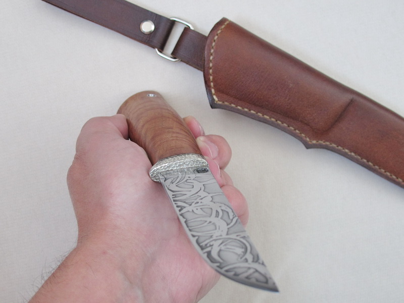

Вот такой вот ножичек образовался.
Клинок отковал из У8А Семен Михалыч с ганзы, размеры 115х24х4мм. Спуски от обуха, клин по обуху.
Рукоять: нейзильбер, черная фибра, каменный дуб (Holm Oak), темлячная трубка из нержавейки. Размеры 124х33х22мм. Монтаж всадной на эпоксидку, хвостовик почти до темлячной трубки доходит. Масло для полок, даниш.
Ножны из кожи растительного дубления, вощеная нить, пропитка кремом для кожи. Процесс их изготовления запечатлен ТУТ.
Главное расстройство: бриса прислала брусок неправильного распила :(
Его бы надо на 90 градусов развернуть, тогда бы вообще красота была :(

А мне такой распил дерева очень даже понравился . Также очень удачно подобран рисунок травления клинка с рисунком дерева.

Отлично получилось! :) А на Бризе часто выставляют одно, а присылают совсем другое. :(

Ну, тут-то не подкопаешься... Это ведь именно то, за что я и платил, брусок holm oak. Просто брусочек попался такой вот неудачный :?
