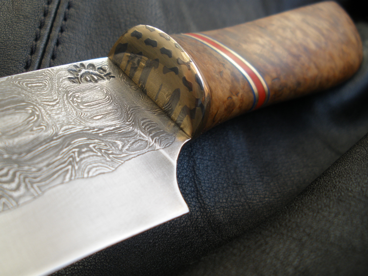

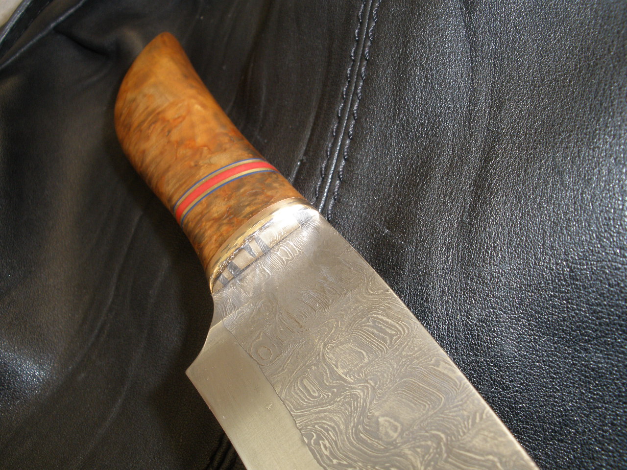

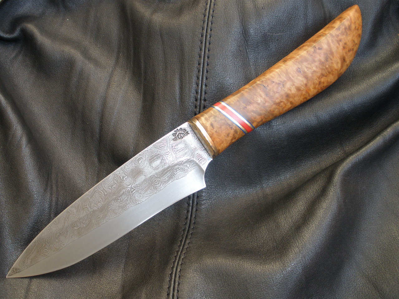

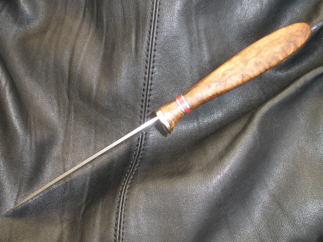

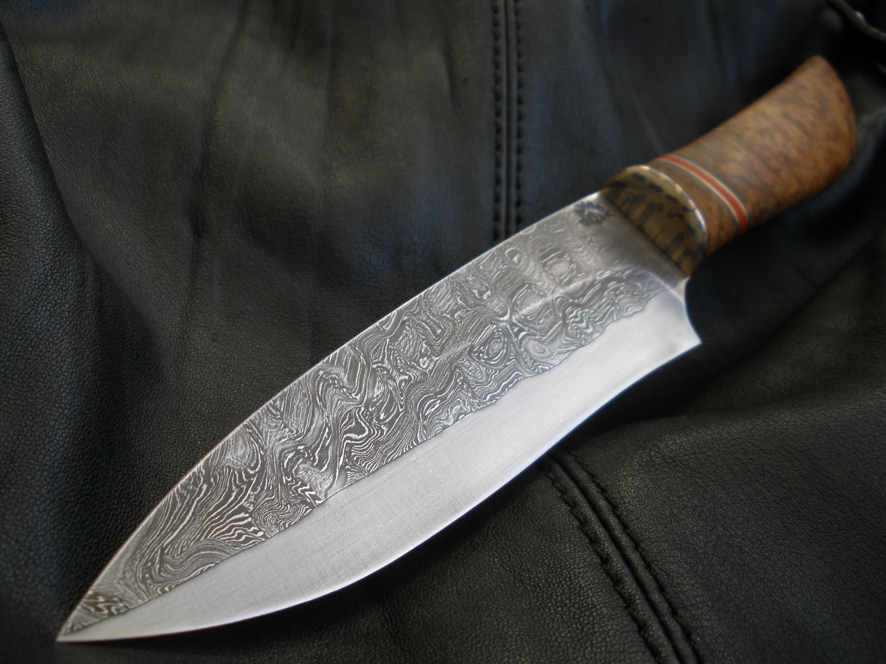

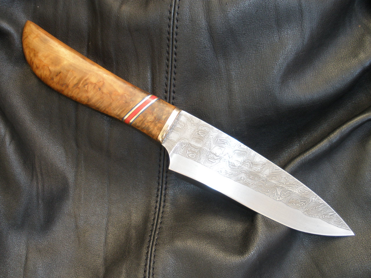

Приветствую сопалатников .. Вот сваялся ещё один нож для меня новой внешности.Размеры не самые редкие общ- 250 мм ,клинок - 128*35*2.4 ,рукоять-122 мм длины ,20 мм и 29 мм в широких местах, и 23мм и 13 мм в тонком месте.Всадной, на ЭДП.Дамаск Мастерской Федотова,переслесарен мной ,макуме ,фибра и карелка набраны из остатков былой роскоши (из ящика с обрезками).Думаю что трудиться нож будет у кого-то на кухне (соответственно и ножен нет),хотя ему подвластна любая работа ,не связанная с поднятием тяжестей.В общем как-то так.

очень симпатичный кухонничек. попасть должен в аккуратные руки.

Я бы заточил с обратной стороны и была бы нормальная, рабочая поверхность. Не представляю как резать продукты на разделочной доске с такой полурекурвой. :roll:

Пусть этим вопросом
озадачивается новый владелец ножа.Потом расскажет. :)
