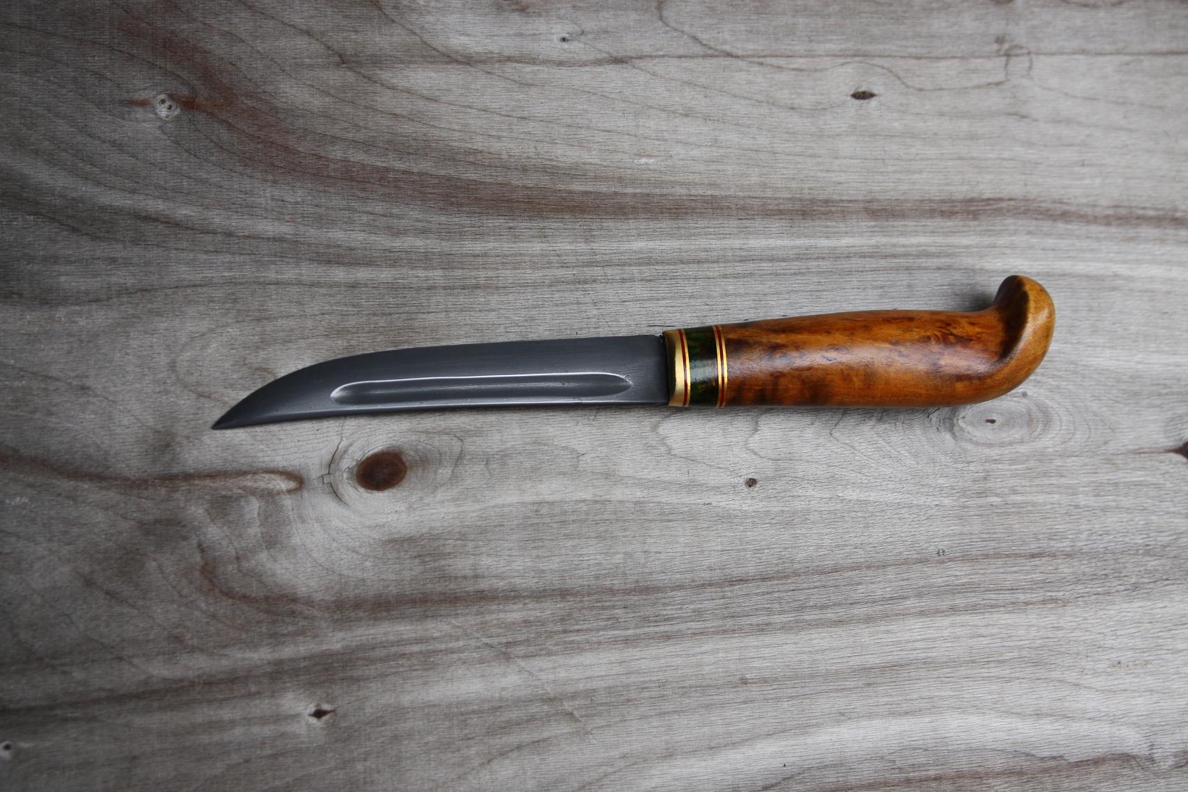

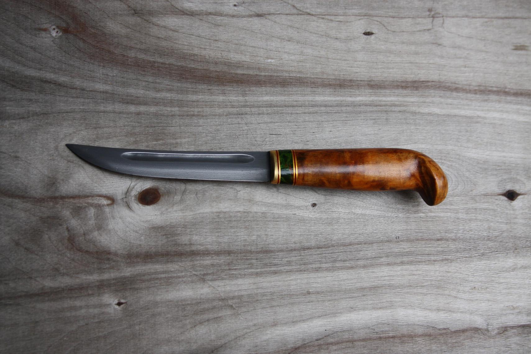

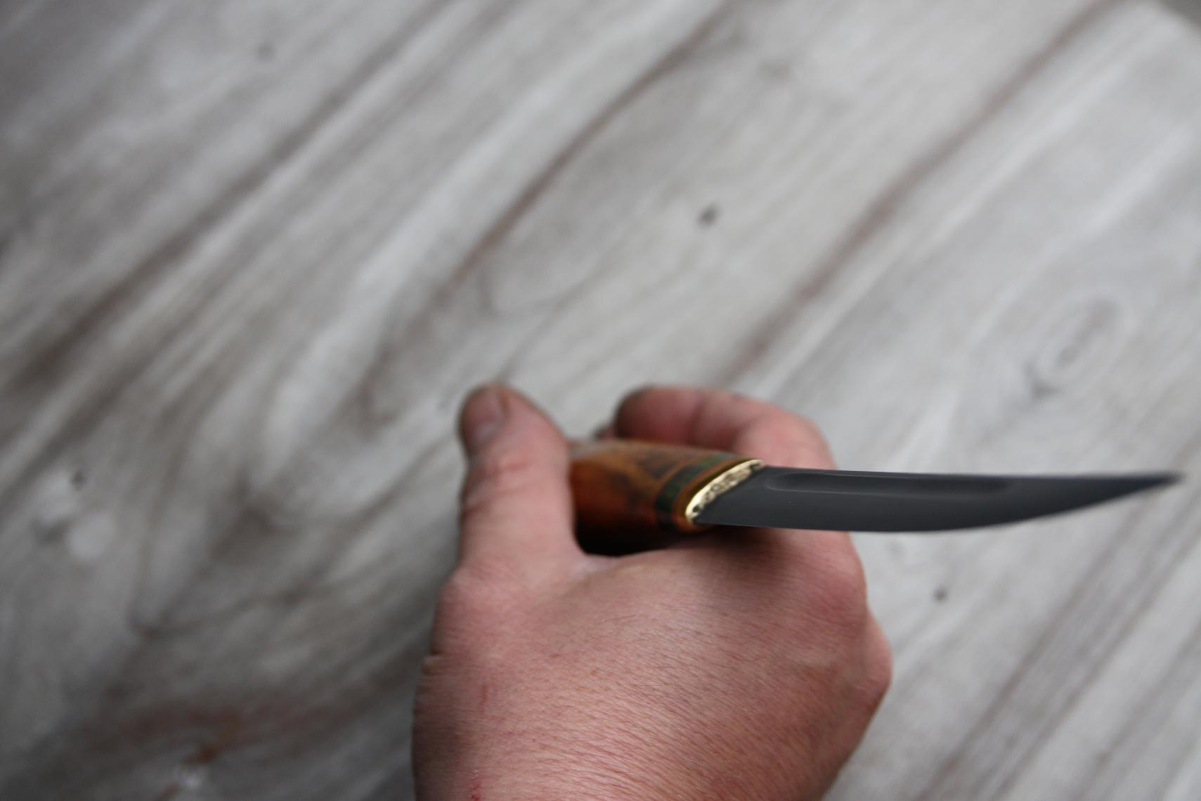

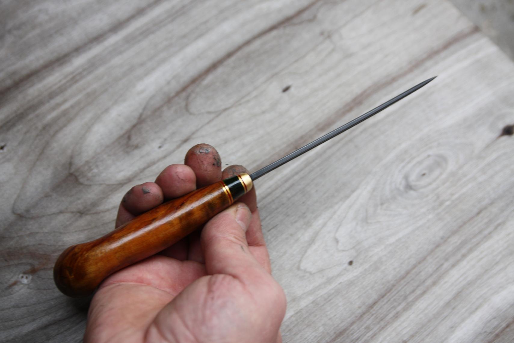

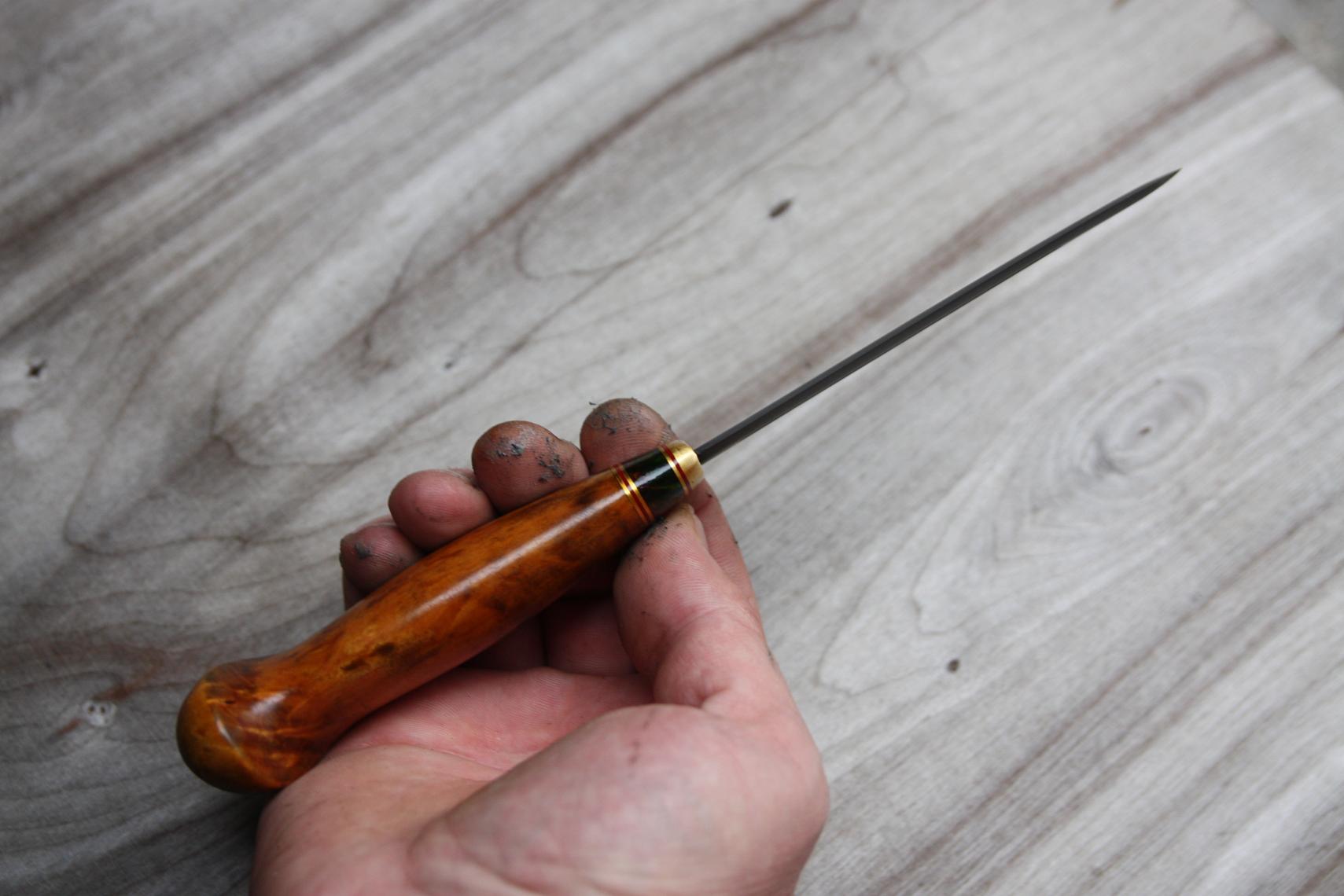

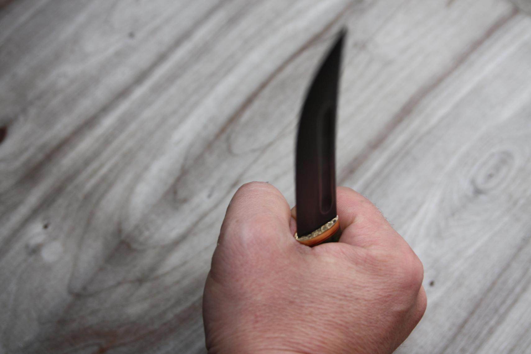

вот такая финочка получилась.
клинок Sandvik 12C27 stainless steel, HRC 58,
123х20х3, +хвостовик 100мм
рукоять 115мм
итого общая длина 238мм
больстер -латунь, проставка и рукоять -карельская береза+фибра
травлена в хлорном железе, вырезаны долы
вобрана на суперхват. пропитана в вакууме льняной олифой и зафиниширована нат.шеллаком.
ножен пока нет.
на грязные руки, внимания не акцентировать. :!: :lol:
IMG_0177.JPG [ 299.53 КБ | Просмотров: 12970 ]
IMG_0175.JPG [ 310.95 КБ | Просмотров: 12970 ]
IMG_0178.JPG [ 119.3 КБ | Просмотров: 12970 ]
IMG_0179.JPG [ 139.76 КБ | Просмотров: 12970 ]
IMG_0180.JPG [ 140.99 КБ | Просмотров: 12970 ]
IMG_0181.JPG [ 109.37 КБ | Просмотров: 12970 ]
IMG_0182.JPG [ 102.96 КБ | Просмотров: 12970 ]

Здравствуйте.
Возможно у меня параноя, но я с большим пиететом отношусь к традициям ножестроения. И их изменения вызывают у мня желание понять для чего ? Зачем восточный выгиб клинка ? Почему такая геометрия клинка (ромбик ? вывод линии сводов не на кончик)? Почему больстер а не оковка ? Почему всадной а не сквозной монтаж ? Форма грибка - ну это личное дело каждого. Однако все эти вопросы отнюдь не умаляют качество сборки, слесарки и финиша.

Здравствуйте. У меня точно параноии нет, поэтому отвечу вам таким образом.
Для чего?- так захотелось.
С чего вдруг восточный загиб, его там нет.100% как раз на аутентичных финиках, именно такая фома клинка как на моём ноже.;)
Почему больстер?-а разве гдето есть специальный учебник, где говорится что должна быть именно оковка? ;)
Всё это блашь, нож может быть каким угодно его создателю. :)
Заглядывайте чуть позже, я вам ещё ножны не аутентичные покажу. :wink: Запаситесь валерьянкой. :mrgreen: шутка. :)
П.С.-Основным критерием создания своих ножиков, я считаю индивидуальность, а на аутентичность, я всегда клал и буду класть дальше.
Нож, должен быть узнаваем, а не безликим из отряда финкоидов. 8)

СообщениеДобавлено: Вт сен 13, 2011 20:42
Блин,а я тоже изгиб вижу.Фото такое?В остальном - нра!Даешь ножны неформальные.
А чё изгиб то? вот тоже задранные носики, и нормально. :wink: http://rusknife.com/index.php/topic/108 ... _p__80884#
 Заголовок сообщения: Re: самый популярный нож-это.....
СообщениеДобавлено: Вт сен 13, 2011 21:09
На первой фотке - сильно задран носик. На второй - не сильно задран.
Оптические шутки. ))
А финочка симпатишная. Чем так ручка окрашено здорово?

СообщениеДобавлено: Вт сен 13, 2011 21:56
На первой фотке - сильно задран носик. На второй - не сильно задран.Оптические шутки. ))
Говорю, озорует Саша с фотиком :lol:

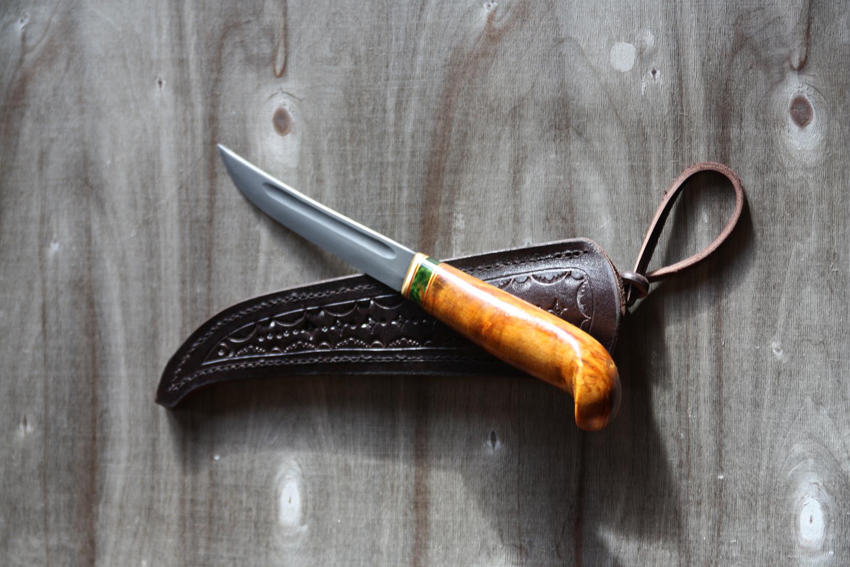

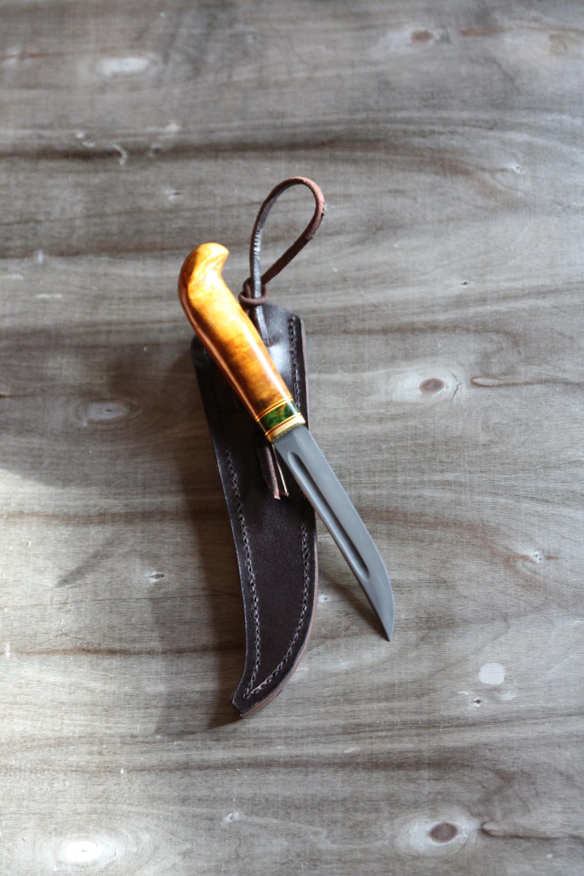

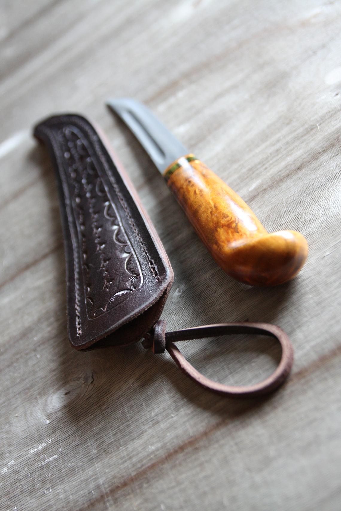

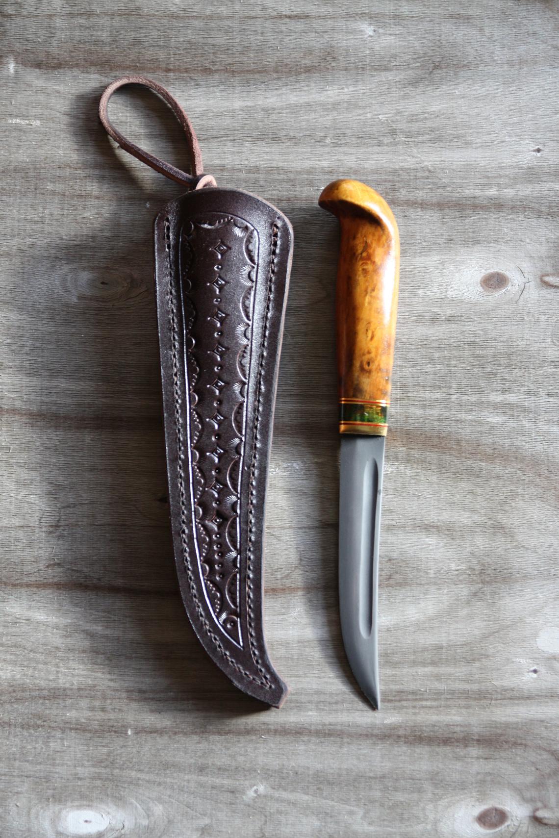

вот и ножны.
IMG_0190.JPG [ 255.2 КБ | Просмотров: 12773 ]
IMG_0187.JPG [ 350.08 КБ | Просмотров: 12773 ]
IMG_0185.JPG [ 225.17 КБ | Просмотров: 12773 ]

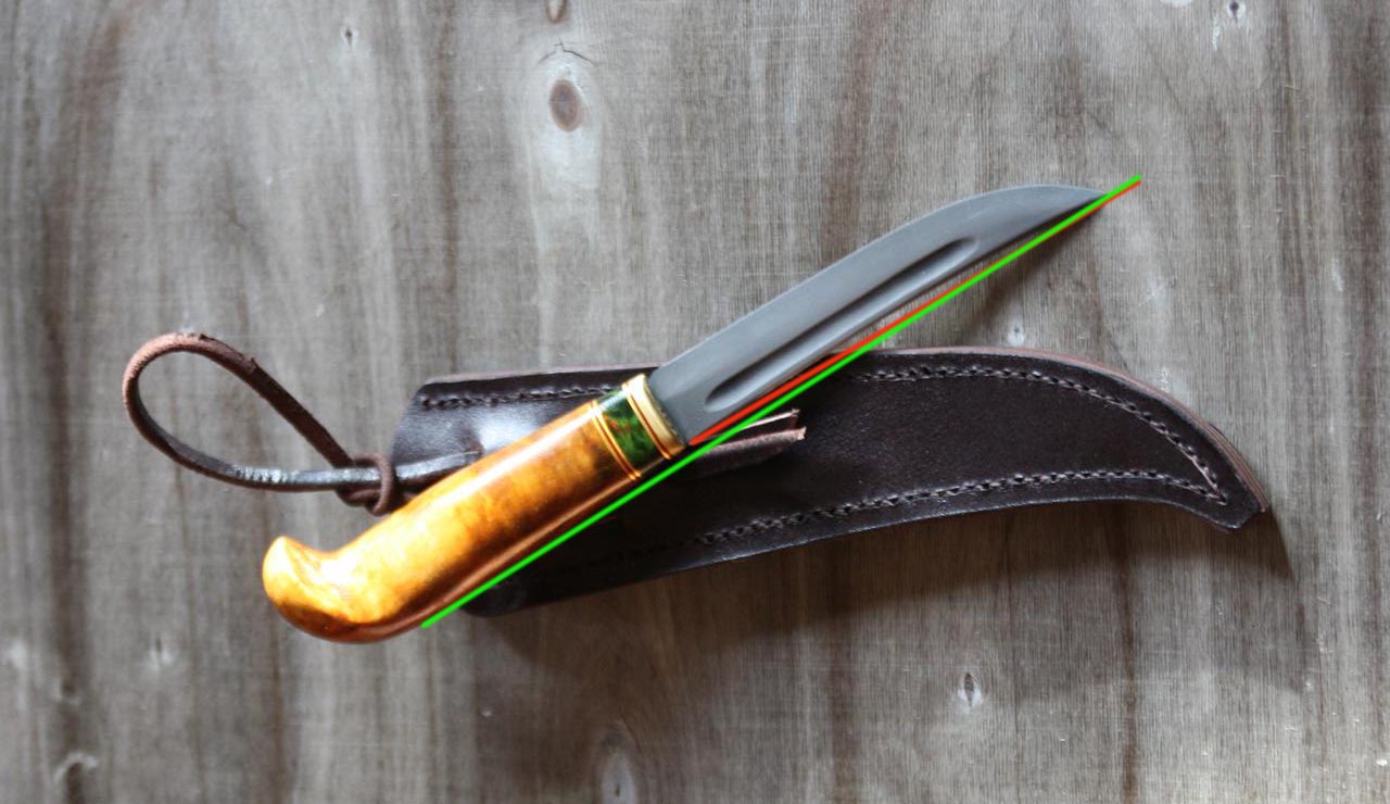

СообщениеДобавлено: Ср сен 14, 2011 18:55

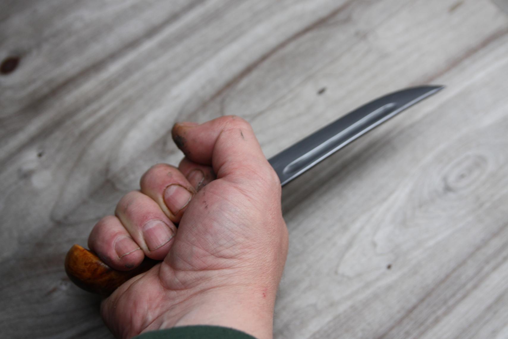

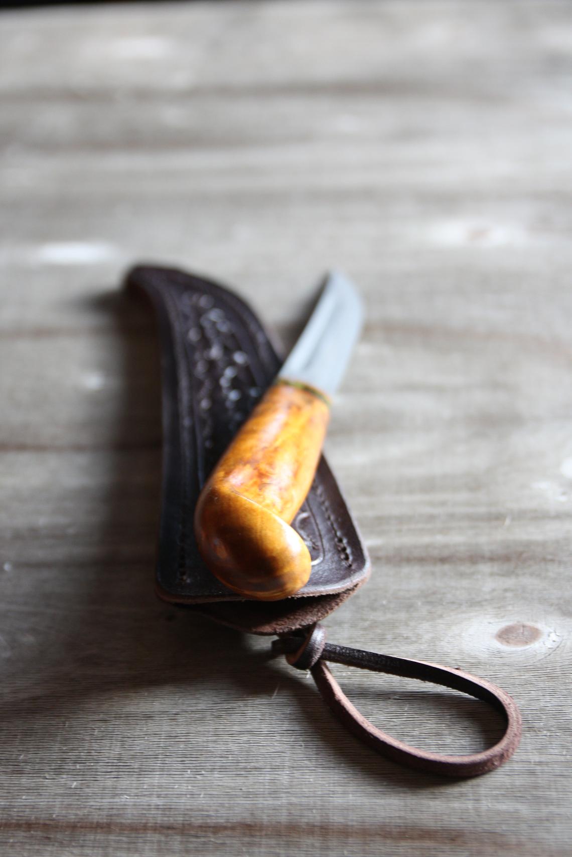

ещё фоток накидать что ли. :roll:
Чтоб лучша загиб видно было. :lol:
IMG_0194.JPG [ 155.99 КБ | Просмотров: 12771 ]
IMG_0198.JPG [ 204.83 КБ | Просмотров: 12769 ]
СообщениеДобавлено: Ср сен 14, 2011 19:17
Загиб защитан. :wink:
СообщениеДобавлено: Ср сен 14, 2011 19:30
загиба нет подтверждаю
схожу ка я к окулисту....Щучку не разглядел :mrgreen:
