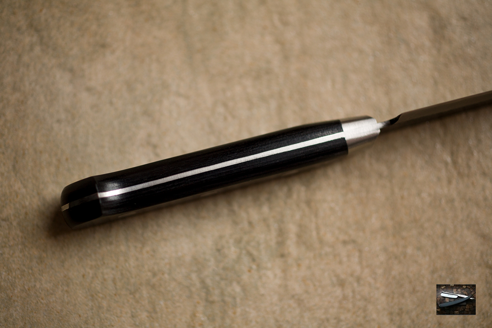

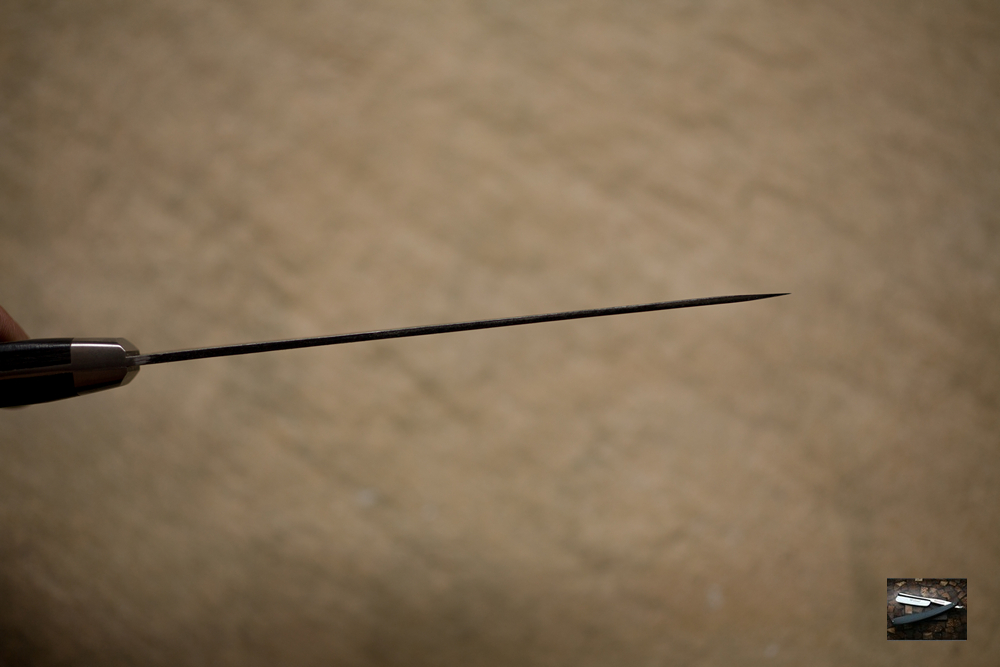

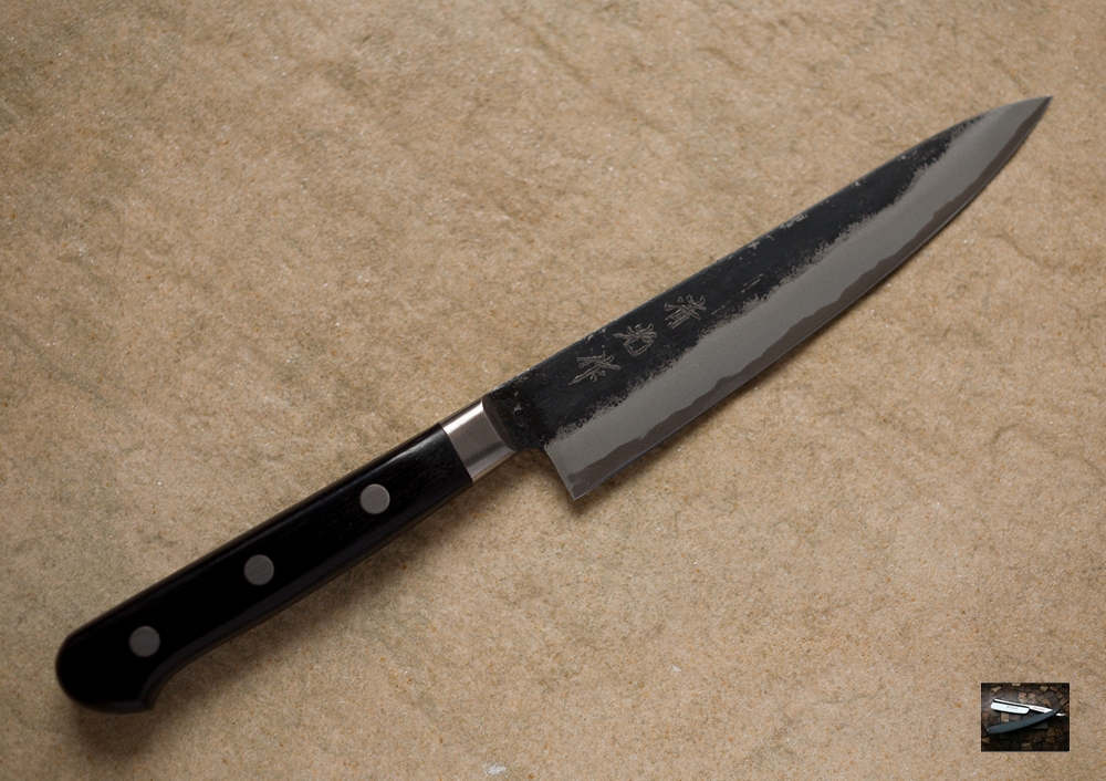

Некоторое время назад я получил один из самых странных японских ножей их тех, которые я держал в руках. К качеству претензий нет, но как выразился один сопалатник с ганзы- помесь кошки с собакой. Европейская ручка и полный набор японского традиционного ножа - трехслойный кованый, широгами, kuro-uchi, шикарное касуми с гравировкой а не травлением, около 15 см длиной и предназначенный для... "фруктов".
206470307.jpg [ 577.87 КБ | Просмотров: 58182 ]
206470270.jpg [ 524.68 КБ | Просмотров: 58182 ]
206470283.jpg [ 438.42 КБ | Просмотров: 58182 ]
206470290.jpg [ 617.42 КБ | Просмотров: 58182 ]
