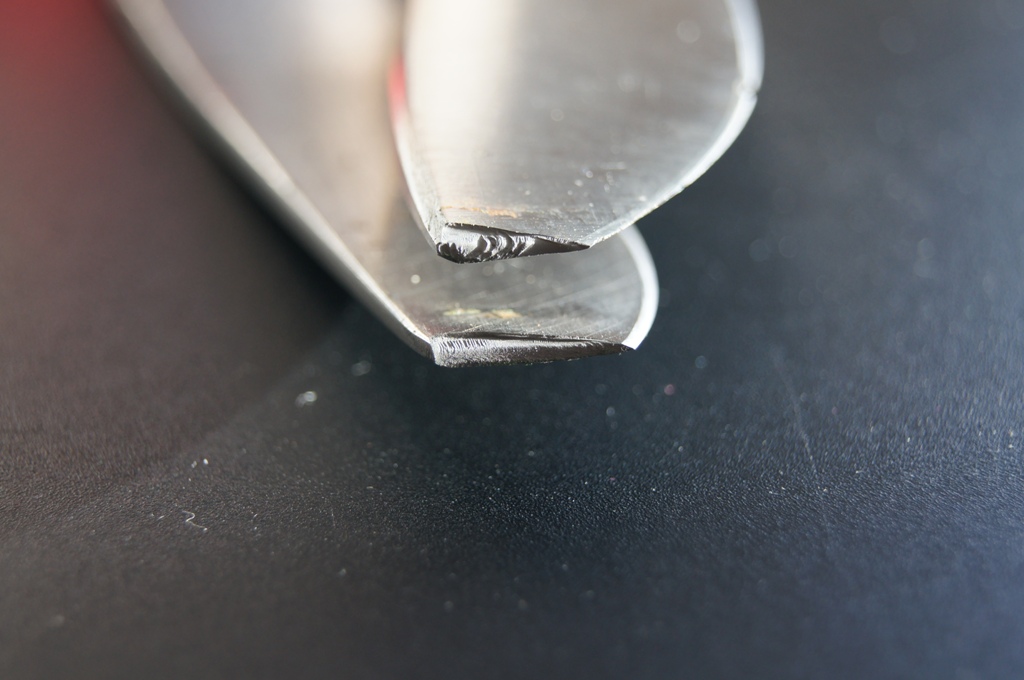

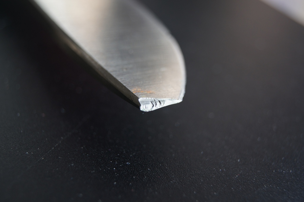

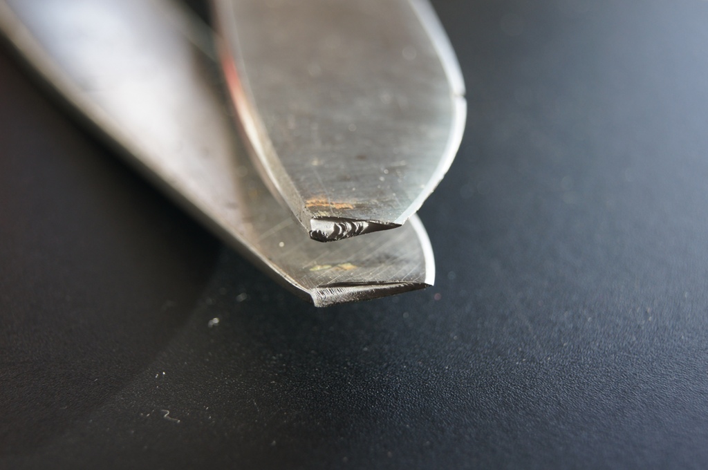

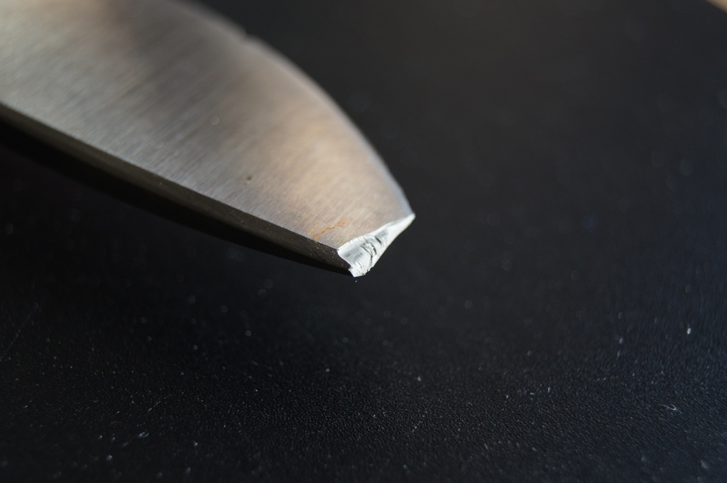

Фотки сломов. Как смог, не обессудьте. Там, где нож один на фотке - это Бобротест. Там где два - Бобротест сверху, Анатольич - снизу.
Бобротест.JPG [ 178.54 КБ | Просмотров: 27530 ]
Бобротест2.JPG [ 169.34 КБ | Просмотров: 27530 ]
Бобротест3.JPG [ 164.96 КБ | Просмотров: 27530 ]
Б_А.JPG [ 208.21 КБ | Просмотров: 27530 ]
Б_А2.JPG [ 207.53 КБ | Просмотров: 27530 ]
Б_А3.JPG [ 206.69 КБ | Просмотров: 27530 ]

Этакая медного цвета полоса над линией слома- что это, след кирпича (стены) ? На артефакт фотографии не похоже, снимки, КМК, весьма хороши.
Alan_B
 Заголовок сообщения: Re: Битва в гаражах, или как ножи нас тестировали.
СообщениеДобавлено: Сб окт 01, 2011 7:48
Ну, излом на боброрезе кошерный, с явно видимой ПД, тем более удивляют сколы на кости.
У Анатолия тоже неплохо.
