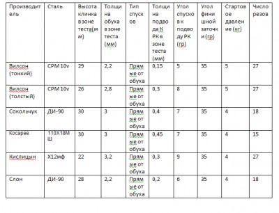

А вот тест от Таледо...
http://talks.guns.ru/forummessage/5/723188.html
Вот вам и х12мф...идет ноздря в ноздрю с 10V...и не с какой нибудь, а от Вильсона..как оно? стоит задуматься или пройдем мимо...
3991038.jpg [ 177.93 КБ | Просмотров: 15743 ]
 Заголовок сообщения: Re: Тест. Режем стеклонить.
СообщениеДобавлено: Сб сен 03, 2011 8:43
И это при том что подводы и угол спусков больше. :shock:
Ковка наравне с хайтеком(привет ББ) :)

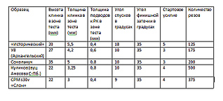

Просто для сравнить..качественный булат и 30V...взято из темы Таледо- Модерн против архаики.
Булат- 500
30V-375
У8-175 резов.
