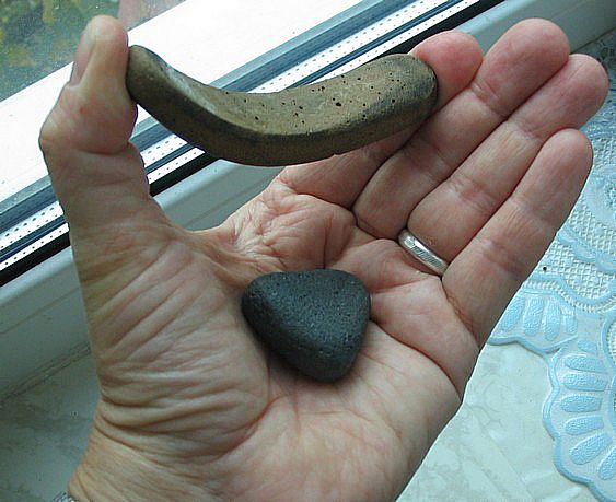

Нашел в интернет магазине масло "Tuf-Glide" - ваше мнение?
Где ластик приобрести можно?
 Заголовок сообщения: Re: Уход за клинками из углеродки.
СообщениеДобавлено: Сб окт 08, 2011 14:39
в канцтоварах :D
скорее всего в хоз-товарах :D
думается что это так называемый мягкий образив
для удаления пятен с кастрюль, утюгов и т.п.
IMG_7833.JPG [ 60.16 КБ | Просмотров: 18162 ]
