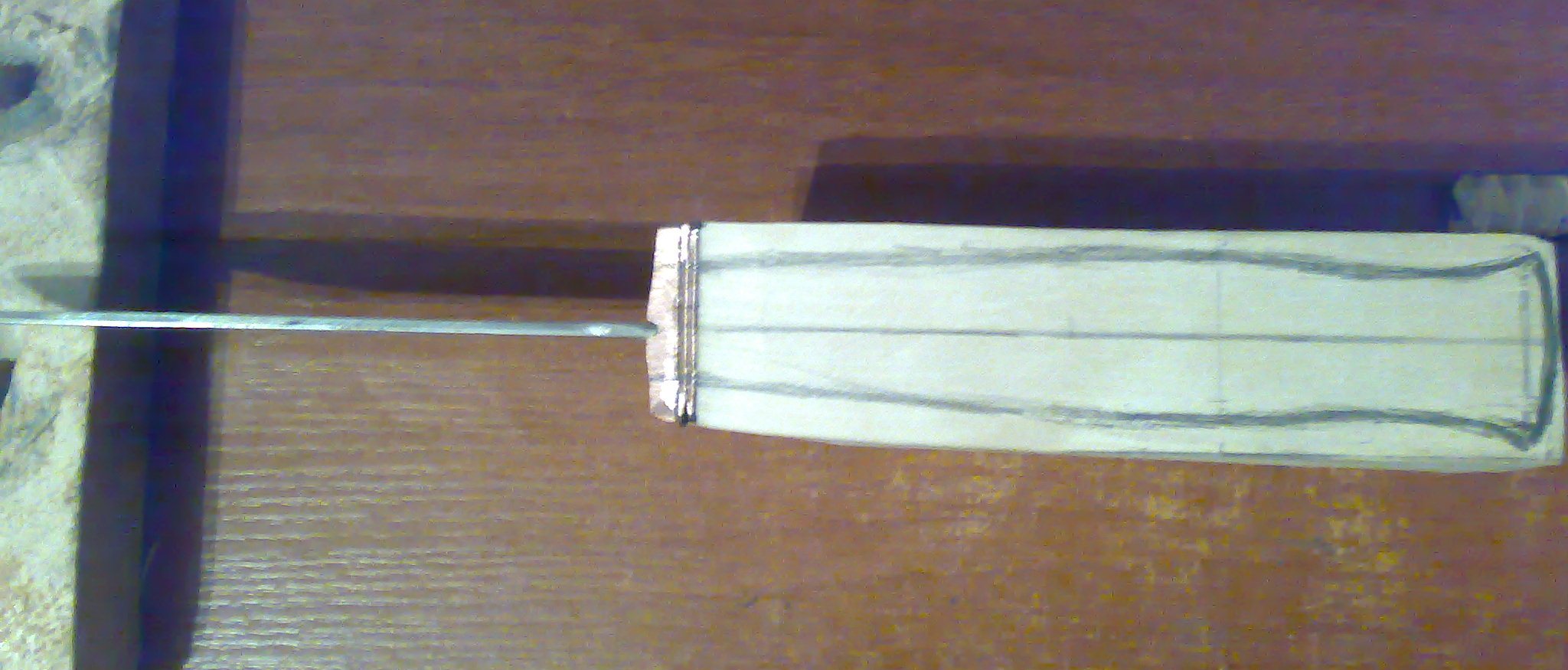

Vladimir71 спасибо посмотрю...
Вернуль к ножу: не могу определиться нужно ли делать темлячное отверстие, и как-то не получается правильные формы с верха подобрать, то тонкий то пузатый выходит.
24112011416.jpg [ 200.51 КБ | Просмотров: 10972 ]
24112011417.jpg [ 146.76 КБ | Просмотров: 10972 ]
 Заголовок сообщения: Re: резной, начнём по маленьку....
СообщениеДобавлено: Чт ноя 24, 2011 17:56
У больстера толщину рукояти мм 15-17, затем плавное утолщение до середины и опять утоньшение в р-не подмизинцевой выемки.
bobr7226
СообщениеДобавлено: Чт ноя 24, 2011 18:02
спасибо ча попробуем, а как на счот темлячного отверстия? нужно ли?
bobr7226
СообщениеДобавлено: Чт ноя 24, 2011 18:17

Bambr 11
Спасибо большое!
так уже не получится, больстер с всадным монтажём.
СообщениеДобавлено: Чт ноя 24, 2011 18:36
Что именно неполучится? И при чём здесь монтаж? :roll:
24112011418.jpg [ 47.55 КБ | Просмотров: 10952 ]
bobr7226
СообщениеДобавлено: Чт ноя 24, 2011 18:42
ну там углубление вдоль всего больстера... выше на фотах видно
СообщениеДобавлено: Чт ноя 24, 2011 18:52
Всё получится. :wink:
СообщениеДобавлено: Чт ноя 24, 2011 18:56
Я вот не понял, зачем ты дульку сделал у больстера? Она делается, только когда тупьё отсутствует, что бы когда точишь нож не испортить больстер, если тупьё есть то незачем лишнии вырезы делать, для ослабления клинка.
bobr7226
СообщениеДобавлено: Чт ноя 24, 2011 19:07
блин как объяснить то, планировал что бы подпальцевая выемка переходила в клинок или я чего-то не понял...
