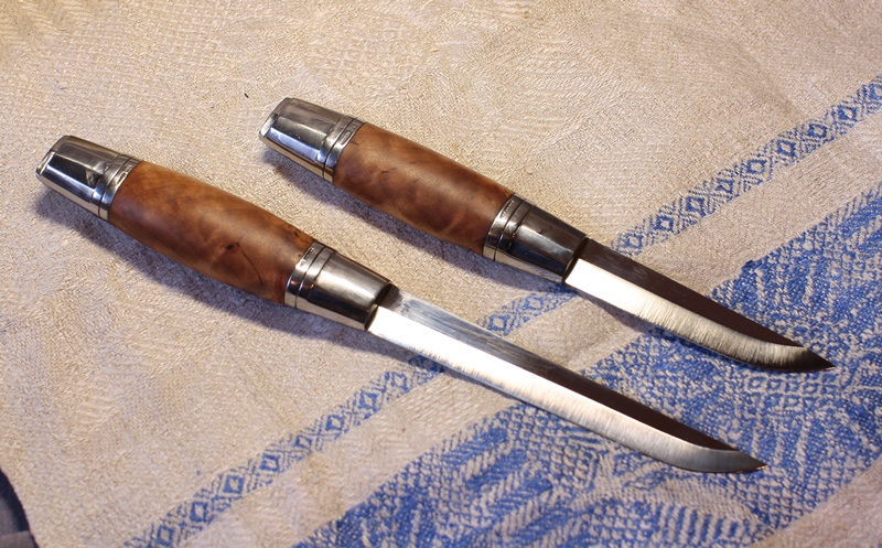

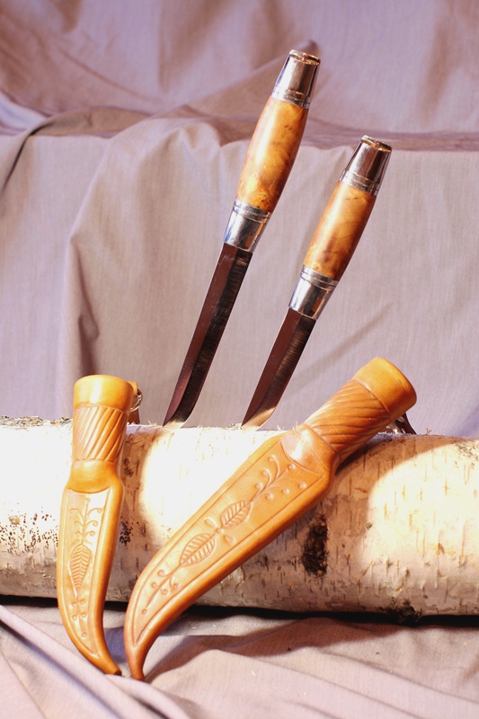

Разрешите в очередной раз поприветствовать просвещённое собрание и предложить Вашему благосклонному вниманию свою очередную работу. Решил сделать парочку обыкновенных ножей. Ножи сделаны в предвкушении весеннего водного похода (рановатенько :P).
Итак:
Конструкция ножей одинакова: Нержавеющий Лауревский клинок, литые нержавеющие оковки, кап березы, пропитанный тунгом (без полока), сквозной монтаж с расклёпом на гребень задней оковки. Конструкция ножен – кожа растительного дубления, односторонний сосновый вкладыш, капроновая нить, тиснение, воск «Салтон» без всякой краски. Подвес малого ножа, за счёт винтовой заклёпки, может быть поменян на шнурок шейного подвеса.
Размеры:
Малый - (клинок Лаури 95 нерж) 90х3х20мм. (слегка придроплен), рукоять – 105х27х20 мм.
Большой – (клинок Лаури –Кэмпинг. Сильно придроплен ;D) стал -135х3х20 мм. Рукоять -125х30х23 мм.
Теперь фото (много). Сначала протокольные (говорят важно): общее представление, фас, профиль, труакар, ножны со всех сторон, в группе и отдельно.
А потом немного художественных изысков.

Супер. Как всегда. Вот только вопрос, как эту сладкую парочку в походе носить? оба ножа на поясе рядом? :shock:

...... Вот только вопрос, как эту сладкую парочку в походе носить? оба ножа на поясе рядом? :shock:
Так писал в описании - малый нож предполагается использовать как шейник (сидя в байде очень удобно). Петля подвеса (винтовая звклёпка) меняется на ремешок.
А не тяжеловат?
