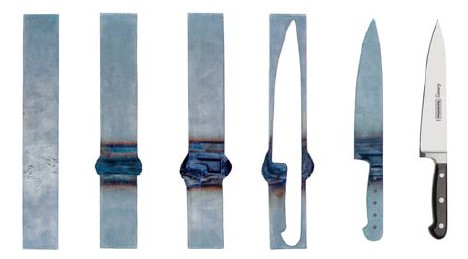

меня пугает факт вашей работы технологом.
вот тут http://www.tramontina.com.br/public/upl ... FLI001.pdf
все очень подробно нарисовано
Angry Zeka
А-а-а! Я понял! вектор сжатия оказывается совсем в другой плоскости, чем я себе представлял
Короче говоря происходит процесс обжатия на горячую. Потом, получившемуся на пластине стали, черновому интегрированному больстеру придают форму.

Назар
похоже сжатие идет не перпендикулярно плоскости заготовки, а вдоль неё

Назар
Андрей, мне кажется там процесс обжима идет как бы вокруг полосы. Это как, если бы на болт накрутить гайку и потом обжимом уменьшить ее диаметр. За счет температуры и высокого давления получается эффект монолитности. Я так это понимаю.

Назар
ну да. я не мог понять - откуда такое количество металла выжимается из полосы. а соображать то надо по-пендикулярно продольно! :D

Назар
Если с вариантом изготовления бобышки под больстер, то либо из прутка, либо из полосы с последующим свариванием. Кстати, у них кажется еще одна серия есть со светлыми ручками, без больстера, кажется тоже проходит как кованая? Или нет?
