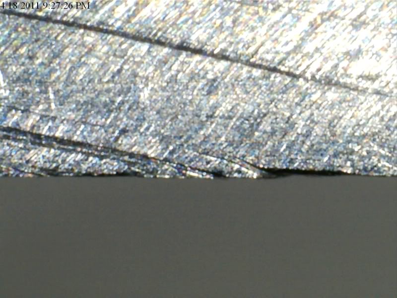

 Заголовок сообщения: Re: Вы хочете тестов? их есть у меня...
СообщениеДобавлено: Сб ноя 05, 2011 19:56
4 марки стали, р.к. - один и тот же объем работы...фото не мои.
zdpnbshoecut2.jpg [ 104.13 КБ | Просмотров: 11985 ]
vantageselect420hcshoecutafter.jpg [ 72.13 КБ | Просмотров: 11985 ]
s30vshoecutafter2.jpg [ 105.12 КБ | Просмотров: 11985 ]
52100muleshoecutafter1.jpg [ 97.02 КБ | Просмотров: 11985 ]
СообщениеДобавлено: Сб ноя 05, 2011 20:25
Хрена се.Тридцатка убилась больше чем ШХ15 :?:
А что за работы были?
