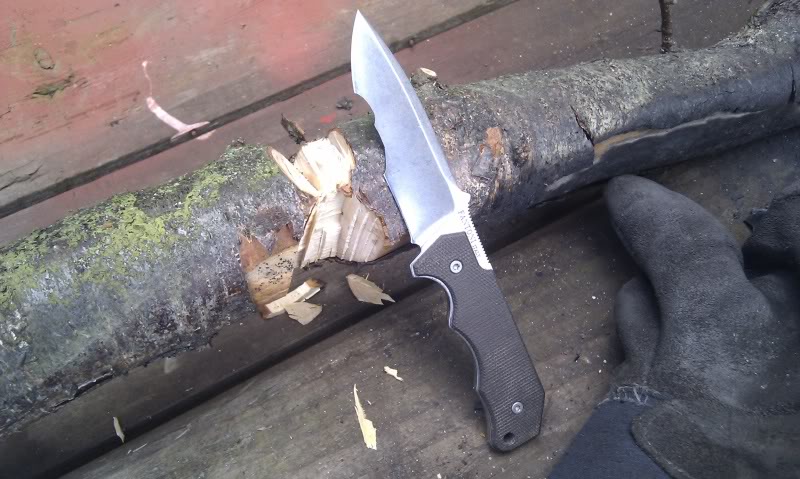

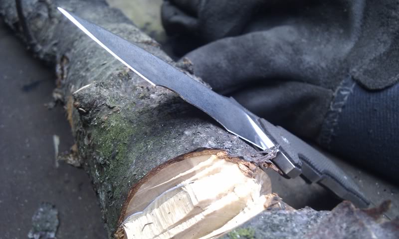

Ну, насчет стеклянного эт понятно...но меня почему то не покидает ощущение, что на фирме перемудрили с толщиной лезвия...и с твердостью или мне просто кажется?

Вогнутые спуски хороши для опасной бритвы, а для топора - совсем не камильфо.
Letsgo
 Заголовок сообщения: Re: Нож хреновый, сталь... или сам тест?
СообщениеДобавлено: Пт ноя 11, 2011 16:02
Мне тоже кажется, что там кусок клинка отвалился посредине. Кажется еще клинок не стеклянный. Если это металл, то перекал тогда.
СообщениеДобавлено: Пт ноя 11, 2011 16:10
Не факт, что перекал. С такой геометрией и "нормальную" железку сломать можно.

Думаю нож-брендированный хлам. Зачем только автор теста убил на него столько терпения и времени.

Лучше гугл, чем без перевода. А нож хлам это явно. Очередной потуг из высокоуглеродистой фрезерованой железки выжать мега твердость.

Сдаётся мне сталь говно,ну и или не нашли ещё для неё оптимального ТО.Как я уже писАл,режет мыльно и прочность никакая.
viewtopic.php?f=1&t=7035&hilit=
Как то раз ковырял чего то этим Кершавчиком,так при небольшом усилии кончик(честно говоря очень тонкий,почти как у опинеля) сломался.Хотя по идее должен бы погнуться.

Сдается мне, что некоторые фирмы хотят выжать из среднеуг. нержи по полной, делая акцент на рез, совершенно не обращяя внимания на химсостав стали..для такой, имхо разумеется, самый оптимум 58ед, а тут вроде как все 60...

Может быть никто не обратил внимания на то, что кончик то уцелел после не гуманного обращения... хотя при перекале кончик бы скорее отломился при протыкании нефтебочки, нежели бы отломился огромный кусок (чип) при атаке на дерево...На лицо стеклянный ...уй и желание тестера его разбить и не порезать руки. Результат - тестер доволен. :lol:
СообщениеДобавлено: Чт ноя 17, 2011 8:30
Так кончиком ничего и не делали...была лишь рубка ножом, дополняемая вполне естественными движениями руки в бок для отделения отрубленного...тут 2 минуса в одном флаконе, через чур тонкое сведение и перекал...единички на 2, ну, а нам плюс...т.к. лишней инфы не бывает.

На мой взгляд таки неудачно подобранная геометрия спусков.

На фото и из отчёта - ясно видно, что кончик урабатывали на металле..., и не уработали...где же перекал? :shock:

Одно дело торкнуть строго вертикально, другое с выламывающими нагрузками...к примеру, если бы товарищ просто рубил дерево без боковых, то ничего подобного бы и не произошло.

Под перекалом я имел в виду выбранную производителем несвойственную для этой стали твердость...ну, мне так кажется, закали они ее на 56-57 и все было бы ок.

Порой бывает такое, что слегка заденешь кончиком что-то твёрдое, например кружку керамическую, и кончик приходится перетачивать, т.к. он чуть-чуть замят, буквально доли мм - это если нет перекала, а вот если он есть - несвойственная твёрдость - как Вы сами говорите, то кончик отвалится и отвалится видимо, тем паче при протыкании толстого листа железа. А отломить при боковых нагрузках вогнутое лезвие можно и при нормальной закалке. Почитайте, как медицинский инструмент сломали, а ведь там мягкая сталь должна быть.

А по сути,думается все таки неудачная геометрия,или производитель сделав ,как ему показалось,удачную форму,не подумал как его нож будут использовать.
