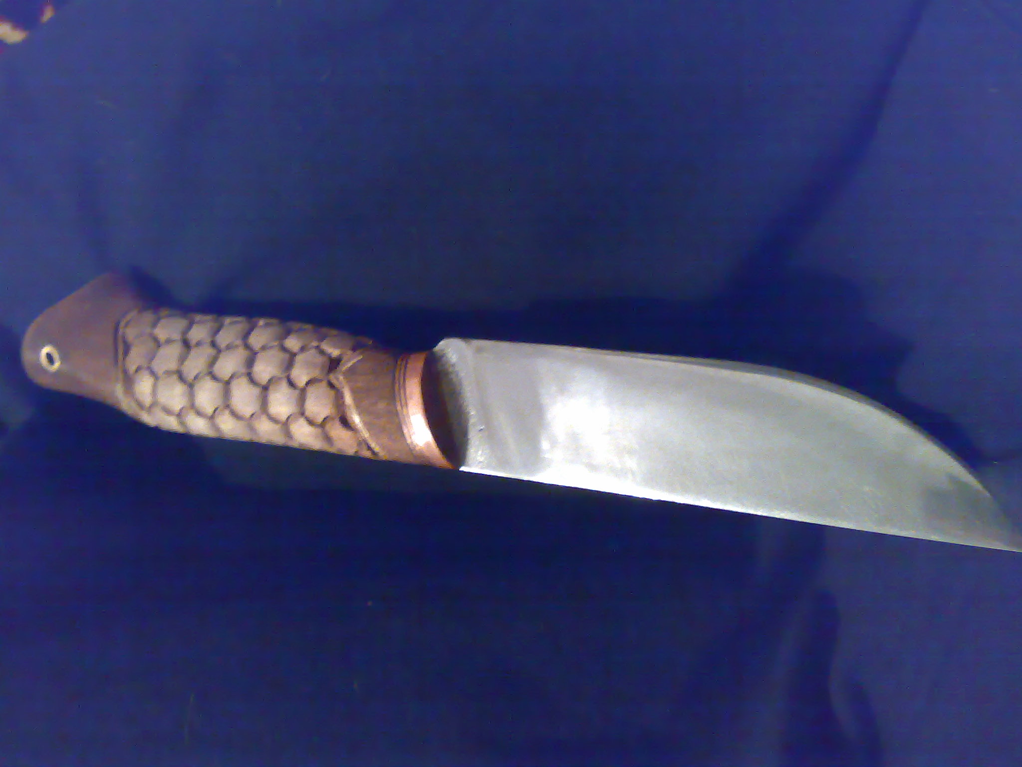

Как-то так.... жду коментов нравится или нет.
02122011489.jpg [ 258.95 КБ | Просмотров: 14512 ]
02122011493.jpg [ 228.32 КБ | Просмотров: 14512 ]
02122011494.jpg [ 273.35 КБ | Просмотров: 14512 ]

Убирай скорей,щас табуреток наметают не отмашешься.

Пусть, мне так увиделось. :mrgreen:

Сам орнамент хорошо, но переход...
 Заголовок сообщения: Re: резной, начнём по маленьку....
СообщениеДобавлено: Пт дек 02, 2011 17:45
полное твое право ! по делу тогда:
бормашинка есть?
пропитывать будешь дальше или как?
bobr7226
СообщениеДобавлено: Пт дек 02, 2011 17:48
harm633
ХА, с переходом прикол случился, вырезал все гладенько, ровненько покрыл марилкой и грань начала разлохмачеваться(возможно слишком жирно распылил), придётся завтра заново прорезать, но переход получится светлый.

Не надо убирать. Начало мне нравится, эдакая шишка еловая получается. Немного доработать, довести до ума и будет отличный ножик.

Если я правильно понял, то орнамент у нас растёт из под больстера и вырастает на тыльник? Как бы это из под, малость облагородить? :roll:
:idea: натолкнули на мысль сделать нож с бочкообразной рукоятью и сделать чешую как на шишке кедровой, должно классно смотреться, типа нож-шишка!

нет, из под больстера под тыльник. выемки перережу лучше видно будет

Так и я не резчик... :mrgreen: Ну нормально устроились, я тут думай, а резчики только режь...нифигааааа, пусть думает, я уже вчера написал, но видимо Саша недопонял....мозг развивать надо самим :lol:
Ладно повторюсь.
продолжить резьбу до окончания рукояти предварительно отбив канилюрчиками момент завершения, и подгоняя элементы плетения к завершающему этапу, они должны заканчиваться не рвано, а как то по другому, сам придумывай, но центральная резьба должна быть одинаковой,........ блин, ты же резчик, чего я тебе объясняю прописные истины, предстаь что это твоё пано, только не в плоскости а в объёме, вопщем трудись.....потом проверю. :lol:
При том решении, каторое Саша сделал, нужно ещё канилюр резать, иначе правильно сказано.
Плюс ко всему, требуется на самом арнаменте линии отбить, я вчера рисовал, в таком варианте действительно "кедровая шишка, а не плетение, дьявол скрыт в мелочах. :wink:

А мне первоночальный вариянт понравился больше всего. Скромно и со вкусом, без перебора, не захламлено. Вроде и есть резьба, и вписывается в дизайн ножа, подчёркивает его и дополняет. Но с другой стороны, при этом нет перегруженности, излишества. То, что пошло дальше после правки, мне уже нравится меньше, если вообще нравится.
Можно мне тоже сказать? :|
...Основным критерием резьбы является её завершённость, здесь этого нет, т.е. она не может появлятся неоткуда и уходить в никуда,...
Александр, так ведь на то и правила, что бы их нарушать, ИМХО. Если везде и всегда ВСЁ будет по правилам, то не будет креатива, полёта творческой мысли, всё будет вписано в стандартные предсказуемые рамки. А это скучно... :(

Скажу больше, этому ножу вообще резьба не нужна была....он был самодостаточен и без неё. :roll:

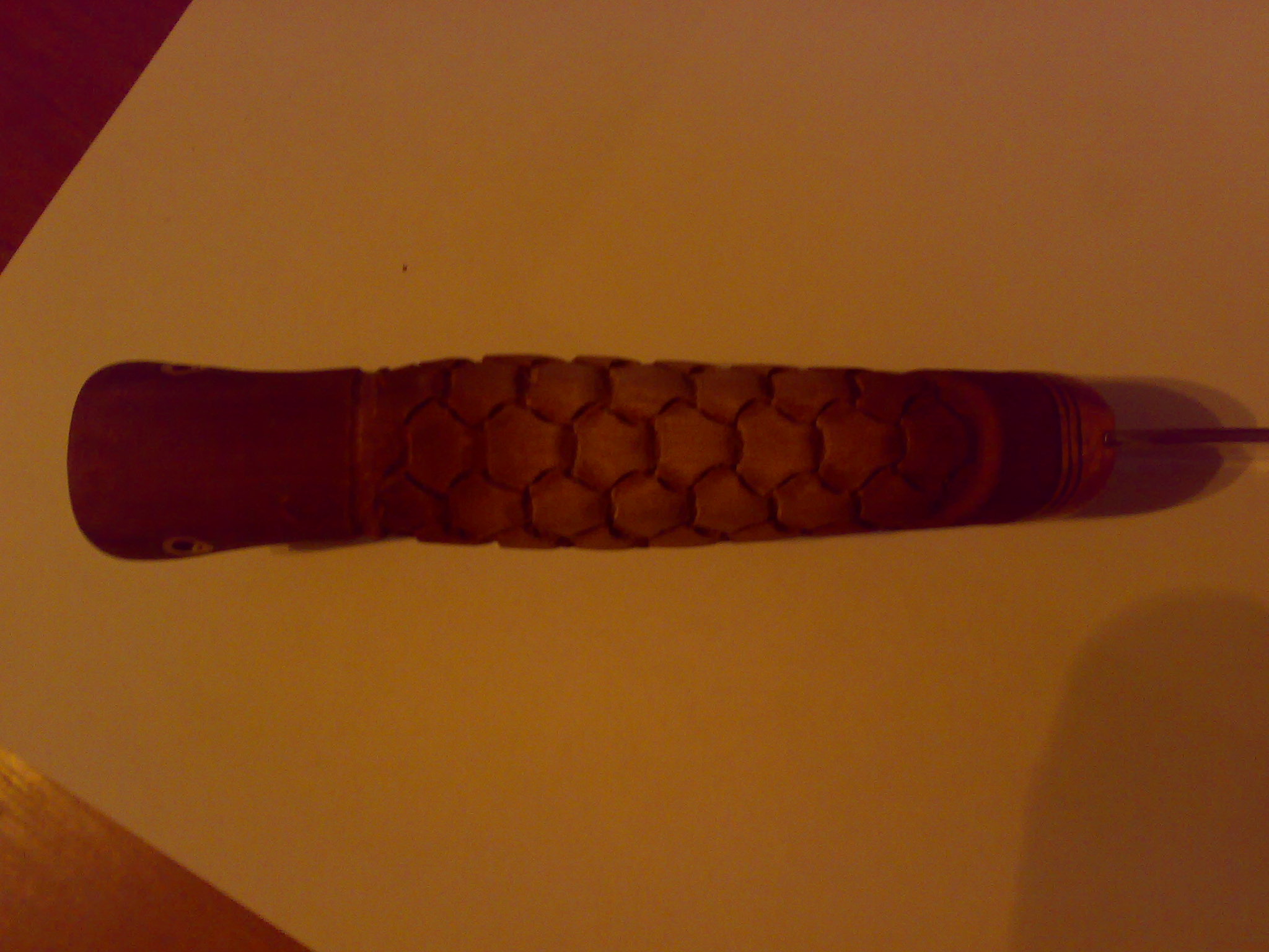

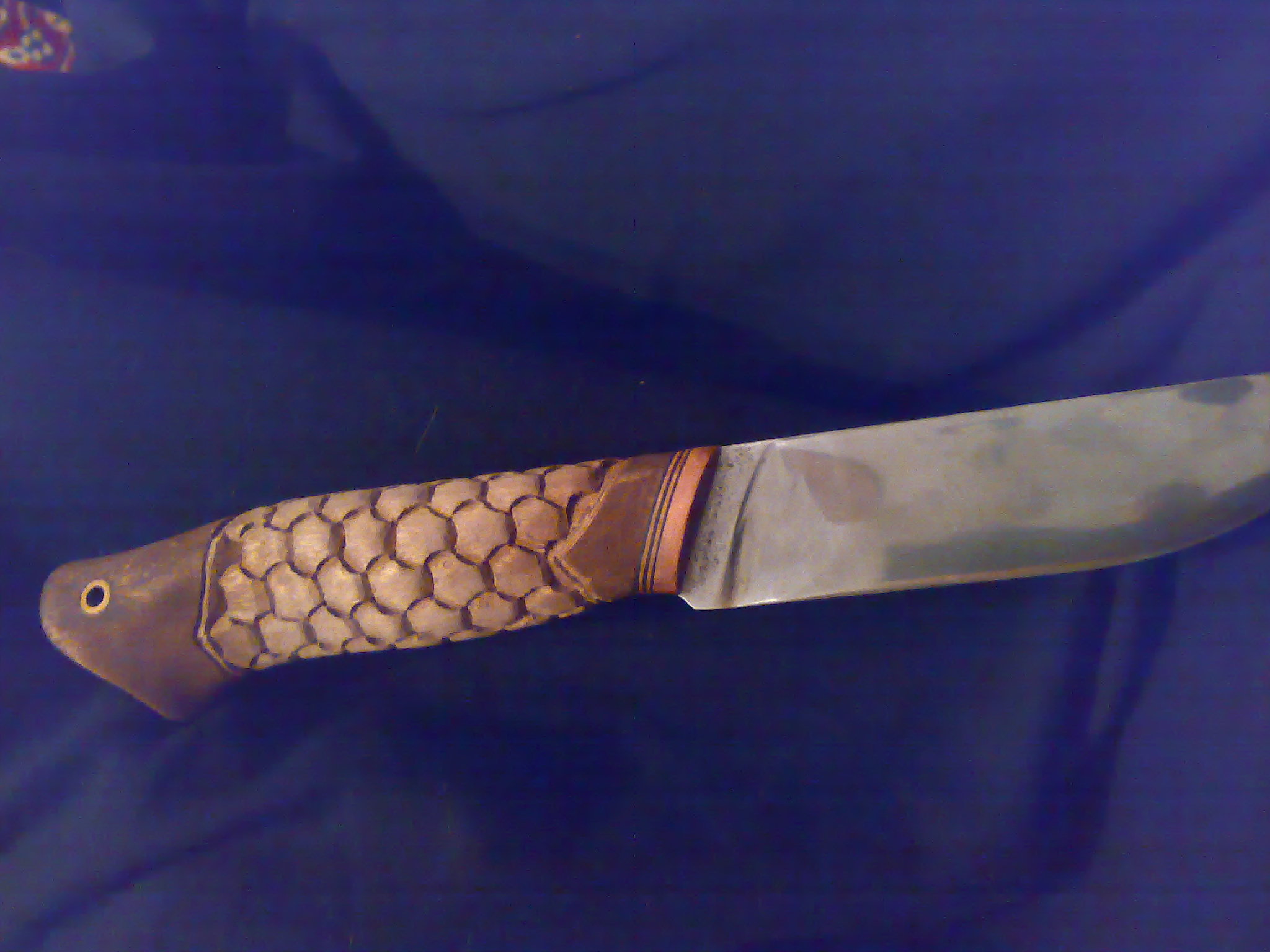

Окончательный вариант, конилюрчики поправил, и получился вот такой вот маленький кухонничек.
напомню т.т.х.
клин: мехпила(маркировку уже не помню), 110Х28Х1,75
рукоять:130Х30Х25, медь, пластик, комель берёзы.
завтра припитаю, и на недельку на печку :mrgreen:
05122011497.jpg [ 361.37 КБ | Просмотров: 14378 ]
05122011498.jpg [ 315.11 КБ | Просмотров: 14378 ]

Ну вот и поупражнялся в резьбе. Упражняться не испражняться, усидчивость требуется! :mrgreen: Получилось вполне прилично, хотя вполне согласен с Алексом Волффом, нож без резьбы был более лаконичен. Ну всё к лучшему, нож не испортил и навыки улучшил. Ждём новых идей и работ.

Саш ты зачем к рыбе клинок приделал признавайся ? нее ну я понимаю сосна на рукояти ..но рыба:) блин!
Ха, реально на рыбу смахивает, долго смеялся! :mrgreen:

Саша, унас в Питере станция метро есть "площадь Александра Невского". Она вся такая чешуйчатая. :)
на последних фотах ну ни биса лысого не видно ((
Да эт с телефона. Завтра фотик нармальный прибудет и норм сфотаю.
