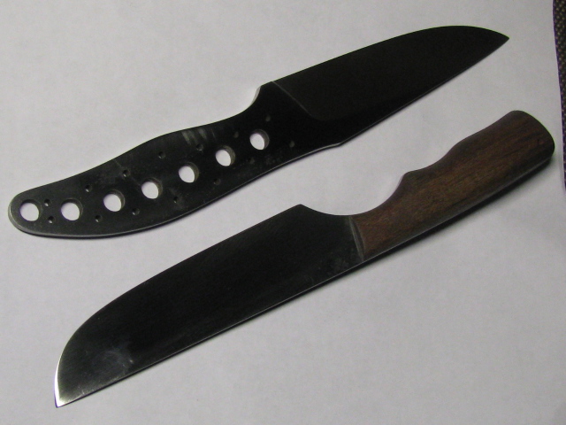

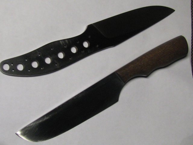

Собственно говоря, есть нож из ТУ ШХ 15, ТТХ 235(130)х30х4,1. Рукоять какое то красное дерево из Испании. Монтаж накладной, на скрытые штифты. Название нож получил совсем недавно (за прочную рукоять). Хотел снять накладки варварским способом, наступив всем весом на середину ножа, положенного на 2 опоры. Рукоять не поддалась, отслоения накладок не заметил. Буду все равно переделывать, мысли уже есть, но все равно буду благодарен за советы в процессе. Немного фото...

Кухонник или мачетину ;) Ну колитесь кто кого фоткать учил? :mrgreen:

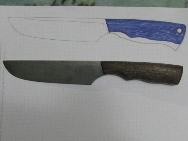

Я самоучка! :D Монтаж будет комбинированный накладной, опять таки на скрытых штифтах. Примерно так: синий цвет - то что есть, то что предполагается -синий с белым.

 Заголовок сообщения: Re: Барк, переделка
СообщениеДобавлено: Чт дек 08, 2011 0:40
Я бы тоже переслесарил ;) А накладной подобный делал Сержант на Ганзе кажись:)

елси 4.1 - это толщина ебуха и монтаж не тапер танг но по части в руковке можно пустить вязь снизу и сверху ..
надфили дам и дримель могу :D
Вязь ты где имеешь ввиду? По верху может быть, низ будет в рукояти утоплен.
