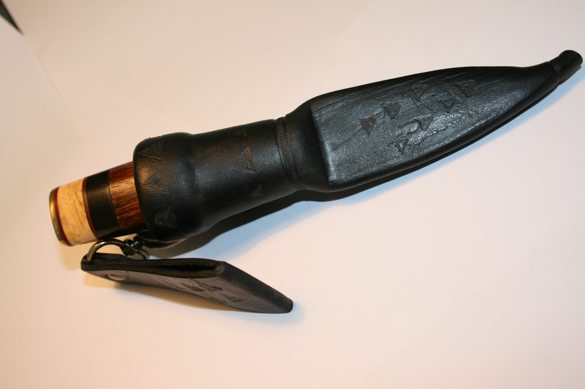

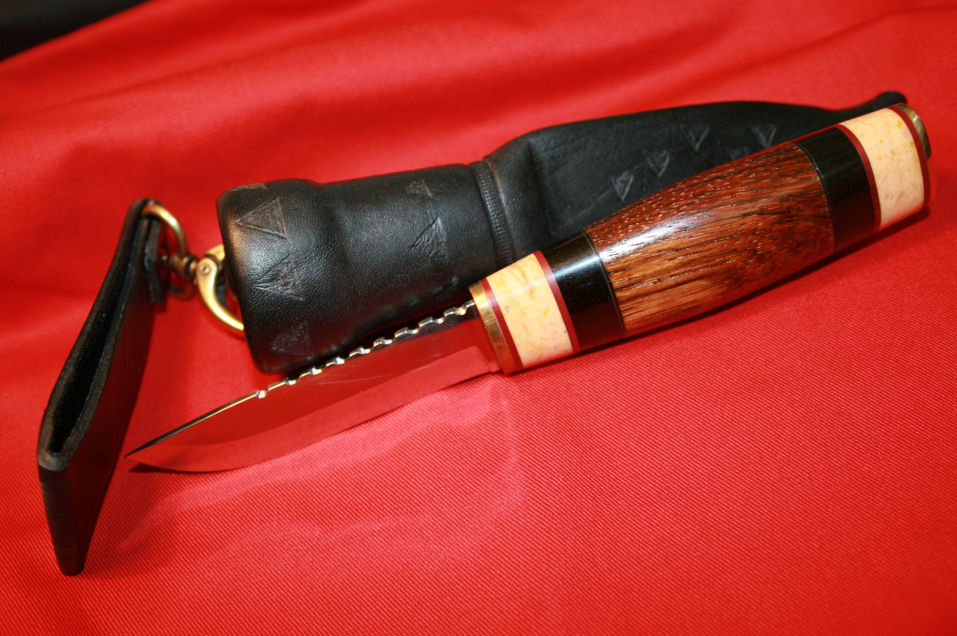

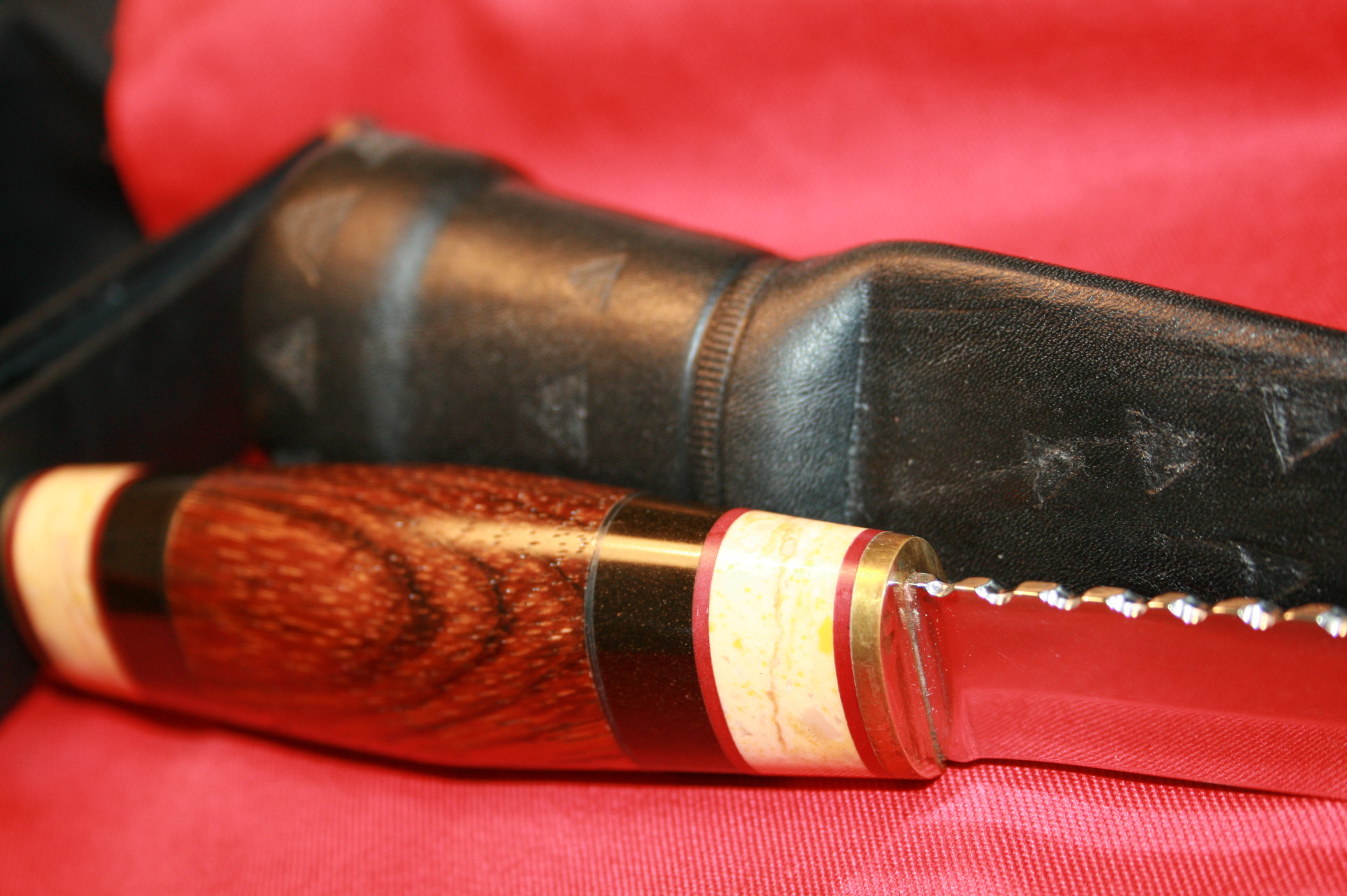

Всем доброго времени суток.
Клинок Karesuando 93х18х2,5 мм
Sandviс 12C27 Шведская нержавеющая сталь HRC57

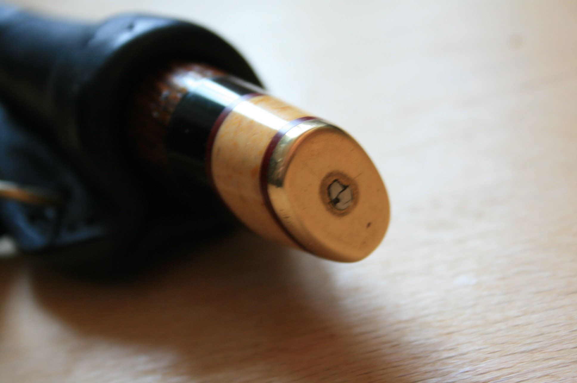

Рукоять наборная с расклепом,латунь,фибра,искусственный камень кориан "Aztec gold",черный эбонит,зебрано,дерево покрыто силик.шеллаком.
Попытка файволка,рукоять по длине 11,5 см.
Ножны КРС,желатинирование,легкий рисунок,свободный съемный подвес на карабин.

рукоять нравица, но клинок узкий, надо бы лишнего снять с рукояти.подобие фаерворка, не в тему на таких ножах-имхо.
ножны- завёрнутое устье слишком жирное, если нужно заворачивать, надо было шлифовать два размера -загиб и в самих ножнах куда этот загиб устья ложиться.... карабин тоже большеватым смотритца.
авитаминоз то погармоничней смотритца. :roll:

О,как много положительной критики,спасибо.

Критика, это хорошо.
Добрый нож получился. Файлворка много. Ножны ножу уступают, нодо подтягивать.

Клинок нравится, нержа, ограничителя хоть какого то не хватает, из больстера мм 4-5 вниз как раз бы подошел. А так дома такие ножи без всяких выемок упоров я не беру даже курицу разделывать, опасно, неудобно.

Вы ,смотрите, финнам это не скажите . Побьют камнями .Это их любимые формы. Нормальный нож . Грани бы маленько фасочкой облагородить бы,и вааще бы было . Впрочем он и так очень даже скусный ! :D
