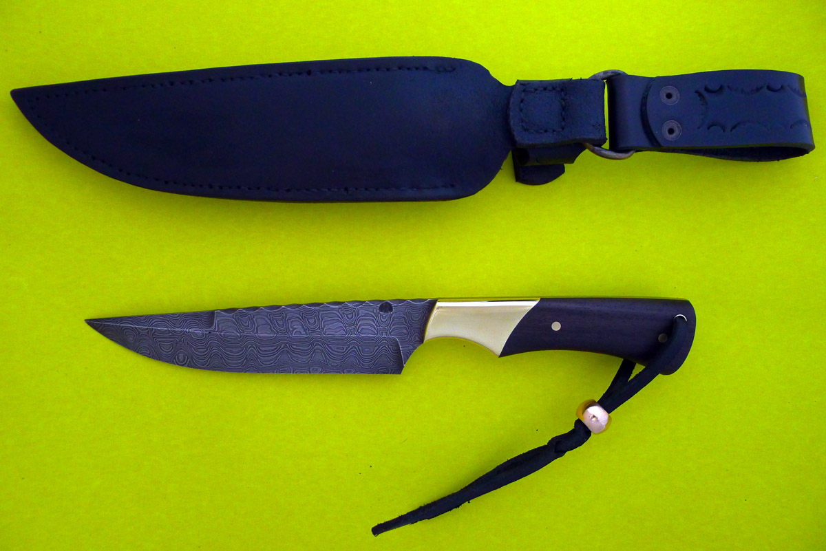

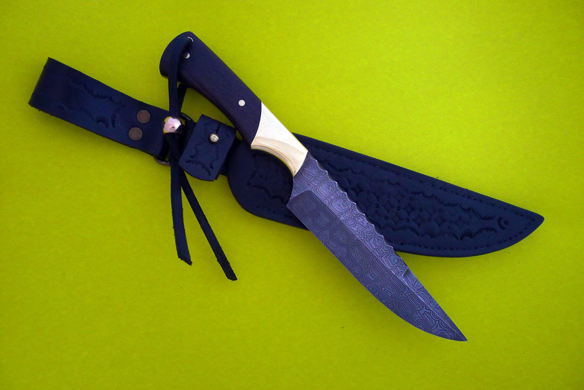

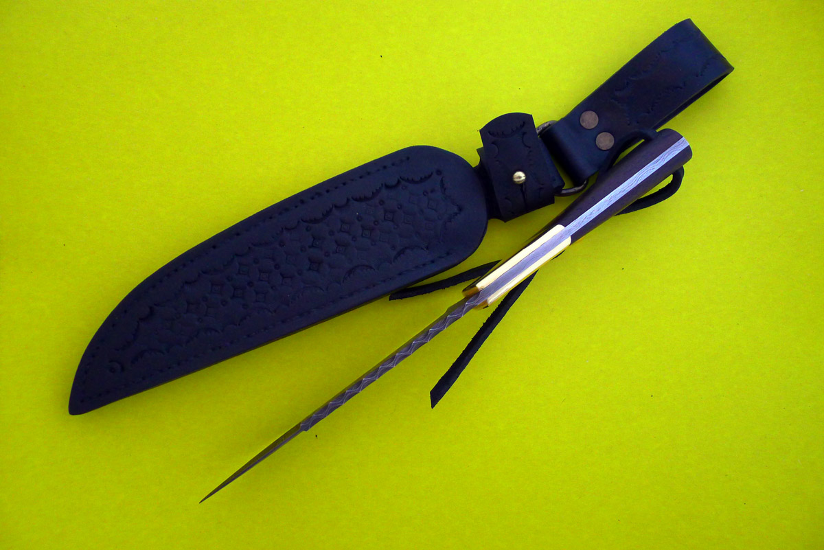

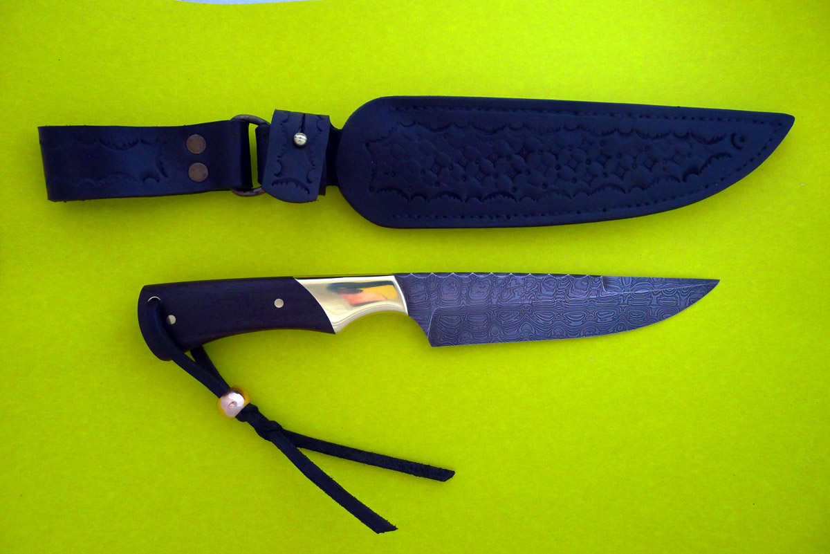

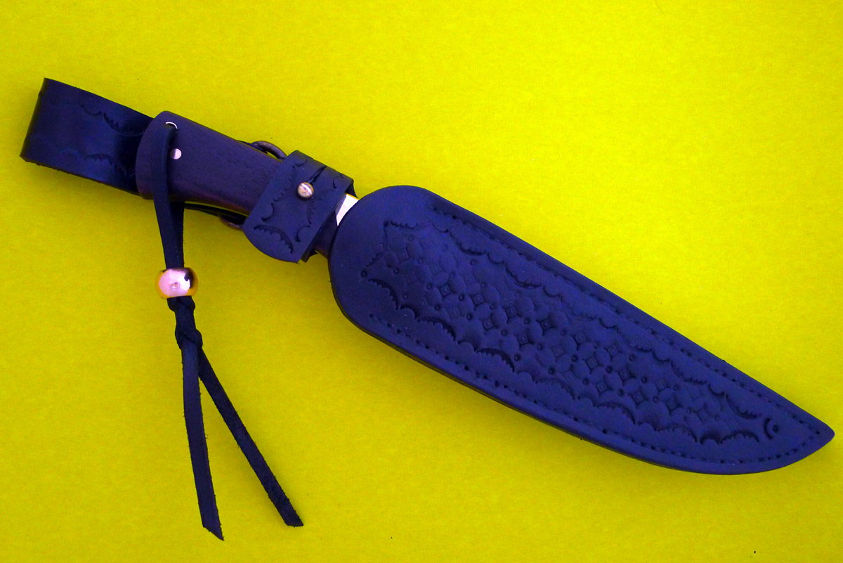

ТТХ-
Тип ножа: фикс. клинок, накладной монтаж.
Материал клинка: дамаск -мастерская Федотова
Материал рукоятки: дерево, латунь
Материал ножен: кожа
Порода древесины: палисандр
Общая длина: 270mm
Длина клинка: 150mm
Длина рукояти:120mm
Толщина в обухе: 4mm
Ширина клинка: 35mm
P1010652.JPG [ 207.36 КБ | Просмотров: 9113 ]
P1010647.JPG [ 217.21 КБ | Просмотров: 9113 ]
P1010648.JPG [ 218.25 КБ | Просмотров: 9113 ]
P1010650.JPG [ 213.33 КБ | Просмотров: 9113 ]
P1010651.JPG [ 218.82 КБ | Просмотров: 9113 ]

Монтаж притинов клёпаный ? Очень приличный нож. Федотовские клинки мне оч по душе.
Привет Григорий, нет, монтаж на скрытых штифтах, нормально держит-проверял.....да и эстетика не последнее дело . :wink:

Эстетика в нашем непростом деле на первом месте должна стоять .Покупатель в первую очередь на внешний вид смотрит (гат) :mrgreen: Саш если не секрет - покупал клинок или нож (готовый) переодевал ?
Не, клинок принесли голый, я только одел и...... обул :)
всё бы хорошо, но вот дополнительные дырки под монтаж задолбался в нём ковырять, а на клинке их всего три было, явно под притины не расчитано.

А чем дырки ковырял?
алмазными шарошками.
