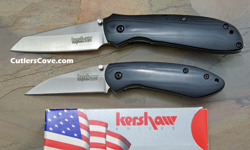

несмотря на мою большую любовь к кершу в целом....их дизайнерские поиски последних лет :roll: какбы это повежливее...... напрягают :(
СообщениеДобавлено: Вт фев 12, 2008 11:39
всётаки до Онионовский период мне больше нравица! :P
