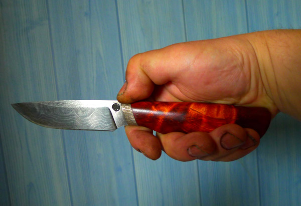

СообщениеДобавлено: Чт июл 12, 2012 19:44
ТТХ
дамаск Андрея Приказчикова , что в пакете ХЗ, режет отлично, твёрдость около 60-62 HRC
105х28х3.7мм
рукоять- сувель берёзы, больстер-мельхиор
тонировка- оригон, монтаж всадной на суперхват, пропитано льняной олифой, финиш шеллак.
длина рукояти 123мм
P1030584.JPG [ 234.5 КБ | Просмотров: 8844 ]
P1030585.JPG [ 224.62 КБ | Просмотров: 8844 ]
P1030586.JPG [ 213.5 КБ | Просмотров: 8844 ]
P1030587.JPG [ 186.72 КБ | Просмотров: 8844 ]
P1030588.JPG [ 238.63 КБ | Просмотров: 8844 ]
P1030589.JPG [ 238.4 КБ | Просмотров: 8844 ]
alexfree
 Заголовок сообщения: Re: сувелевый
СообщениеДобавлено: Чт июл 12, 2012 22:51
Ахх,хороша сувелька!Нравится оттенок.ЗдОрово!
Vladimir71
СообщениеДобавлено: Пт июл 13, 2012 2:01
Этот гораздо красивее, чем с дамаском Мантуленко. Но больстерок, ИМХО, грубоват. А так очень даже красивые формы на мой взгляд. А сувель и васче супер!
С уважением, Владимир.
СообщениеДобавлено: Пт июл 13, 2012 6:54
Да-а, сувелька не подвела . Светится.
Mucta
СообщениеДобавлено: Пт июл 13, 2012 11:53
Слесарка клинка средня,остальное посредственное,если бы не дерево то пройти мимо и не заметить.
СообщениеДобавлено: Пт июл 13, 2012 20:48
Ужасные ножны.
СообщениеДобавлено: Сб июл 14, 2012 11:11
ИМХО рукоять по отношению к клинку тяжеловато смотрится, громоздко. Про ножны согласен - ужасно. Надо деревянные делать из той же сувели или из рыжей кожи в стиле североамериканских индейцев.
СообщениеДобавлено: Сб июл 14, 2012 11:59
Может быть, может быть :roll: ...... смотрится, хотя для этих размеров, в самый раз на мой взгляд. :roll:
СообщениеДобавлено: Вс июл 15, 2012 21:28
ТТХ
...режет отлично, твёрдость около 60-62 HRC
ого!
ножик приятный. очень. это действительно так сувелька светится?
СообщениеДобавлено: Пн июл 16, 2012 11:14
Андрей, ты разве сувель впервые видишь? .....каков вопрос, такой и ответ. :wink:
Дать тебе сувели? Привёз из псковской области 10 кг. нарост, половина уже раздал, если надо приезжай, дам и тебе кусок. :) А там уж сам решишь, светится она или нет. :lol:
СообщениеДобавлено: Пн июл 16, 2012 11:55
у меня есть кусок сувели. ножик задуман.
тока я видел желтые оттенки. а тута - малиновый!
СообщениеДобавлено: Пн июл 16, 2012 13:18
а тута - малиновый!
