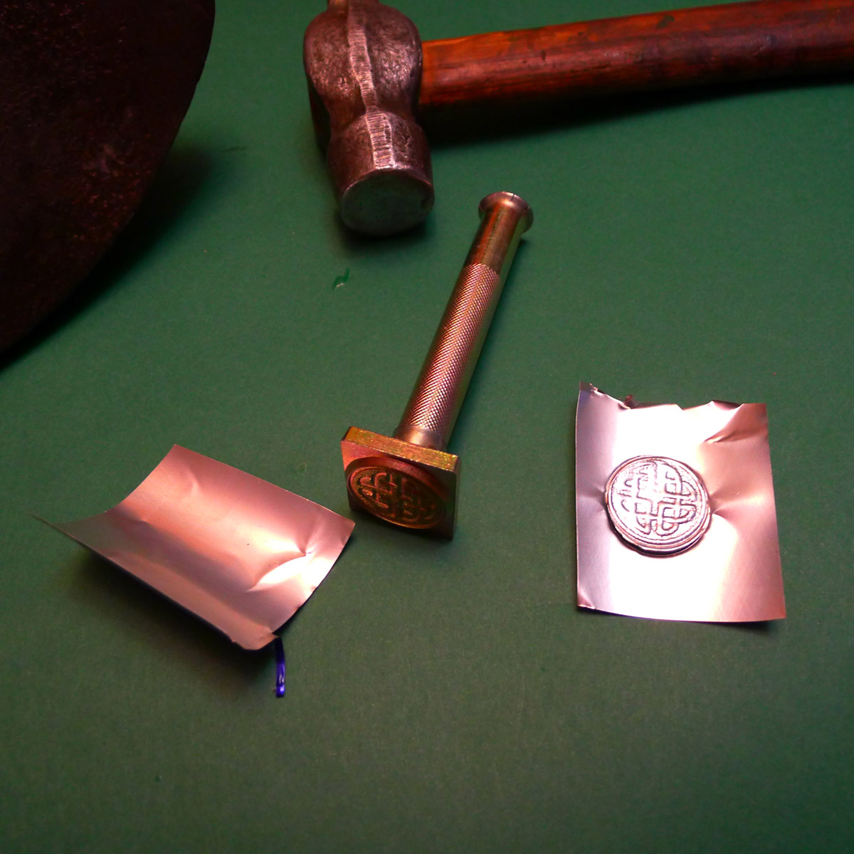

Разрезаем нашу банку ножницами, на заготовки, сразу замечаем, что стенка тонка, и её будем пробовать в первую очередь, что бы научиться держать рельеф штампа, впоследствии, нам понадобиться только дно банки, так как оно более толстое чем сами стенки, а это уже реальная заготовка, которая может быть использована в последствии по прямому назначению.
P1040482.JPG [ 328.24 КБ | Просмотров: 6980 ]
Не отжигая стенку банки попробуйте отчеканить вашим штампом по коже, тонкий метал, вот на фото видно что это не просто без навыка, рисунок рельефа при повторе удара начинает "троить", именно по этому стараемся бить ровно, сильным ударом, затем убираем штамп и смотрим, при повторе удара, выравниваем штамп по уже начеканеному контуру и бьём снова еденичным ударом, и так до полного вычеканивания вашего рельефа.

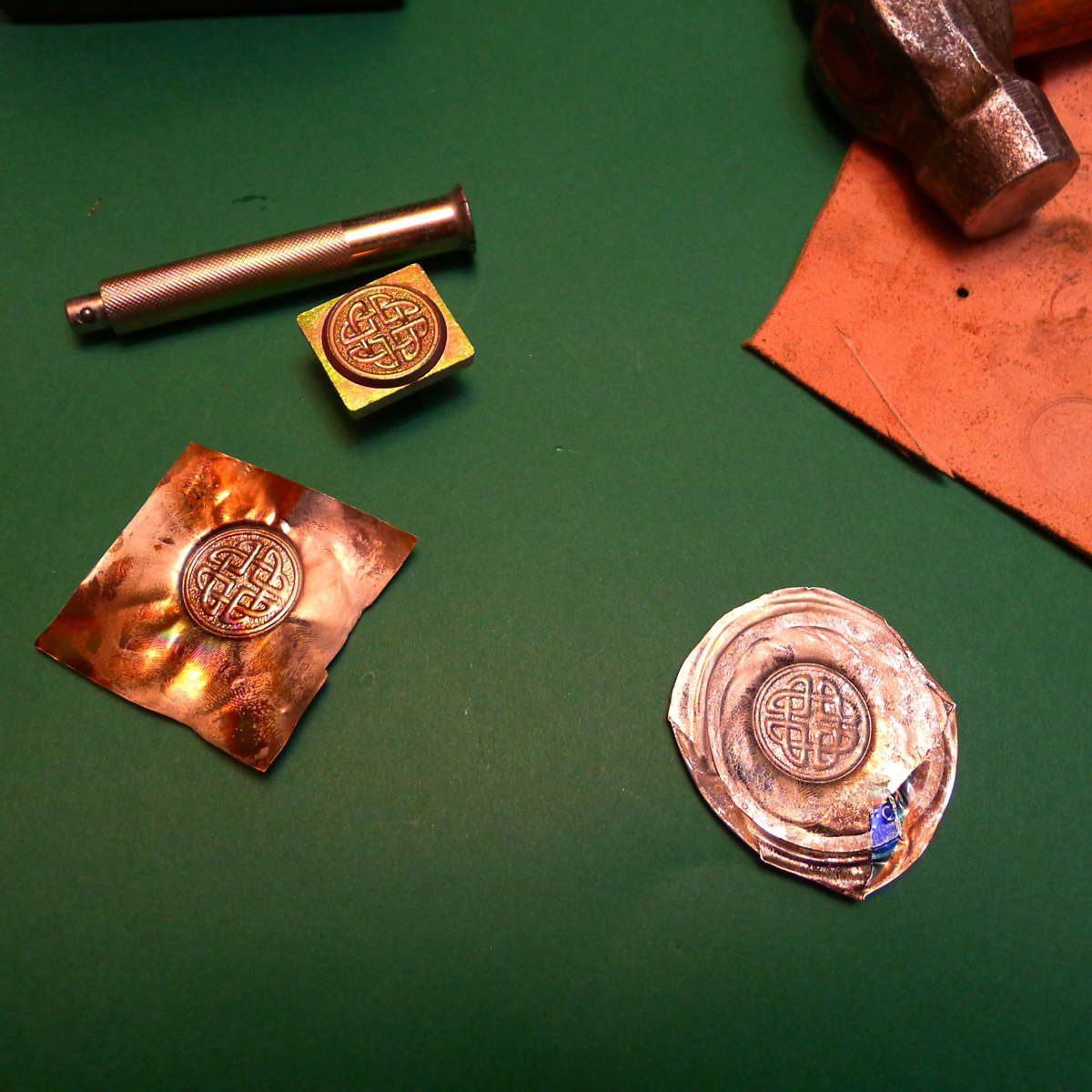

Здесь уже более продвинутый материал и уже готовая чеканка, из бронзы и латуни, с толщиной листа 0,4 и 0,6 мм, ну и наш пример из алюминиевой банки соответственно.
P1040488.JPG [ 356.33 КБ | Просмотров: 6980 ]
А это уже готовый декор, который украсит ножны для любого ножа на ваш вкус.
P1040489.JPG [ 321.14 КБ | Просмотров: 6980 ]
