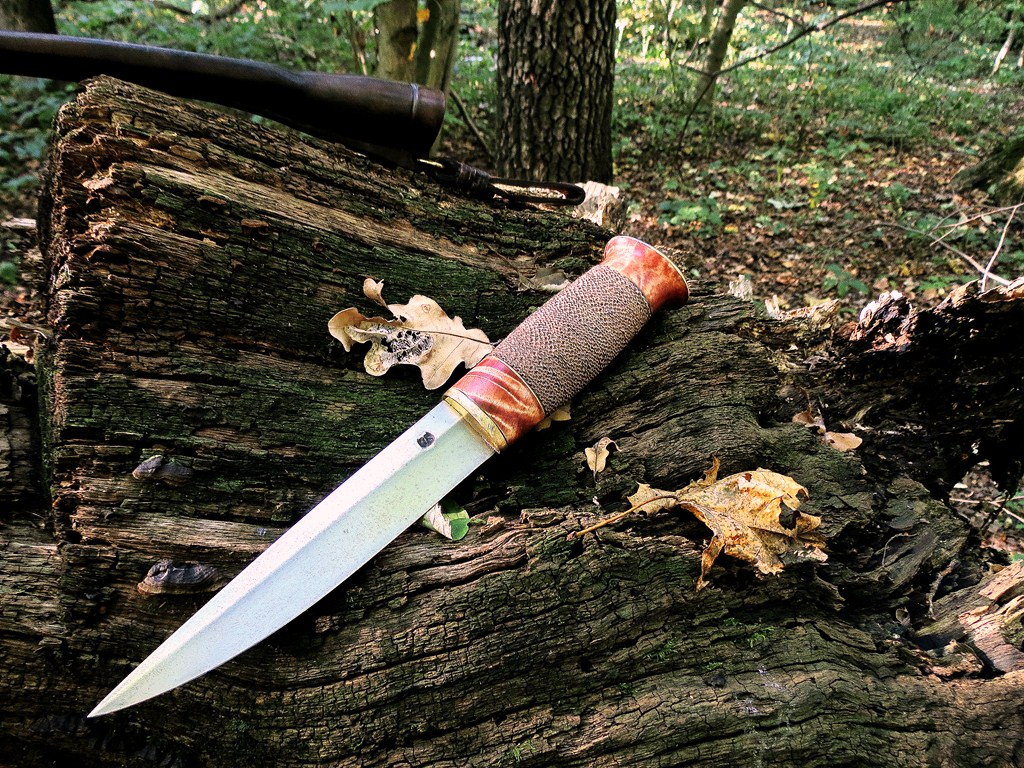

Разрешите, после долгого перерыва, в очередной раз поприветствовать глубоко уважаемое, просвещённое собрание и представить Вашему благосклонному вниманию результат моих (увы долгих) трудов. Хронический цейтнот последних 6 месяцев не позволяет, в желаемом объёме, заниматься любимым делом. Сейчас, с трудом, выкраиваю по 15 минут в день для своего хобби. Это раздражает, злит и вызывает агрессию, которая (надеюсь) в полной мере, и вылилась в концепцию этого ножа.
Итак:
Клинок работы Сабледела (отличная работа !) – 150мм. х 30мм. х 3мм. (по обуху) и 5мм. (по ребру). Сталь – Х12МФ. Хвостовик удлинён шпилькой М6 на заклёпках. Травление.
Рукоять – 125 х 35 х 25 мм (по брюху). Монтаж сквозной на расклёп. Материалы (от клинка) латунь 4 мм, сувель берёзы (компот морилок, тунг), латунь 0,7 мм, груша, латунь 0,7 мм, сувель берёзы, латунь 4 мм. Седний участок рукояти (груша) обмотана тонкой латунной цепочкой (12 дешёвых кулончиков (по 60 руб.) из ларька, промазанная ц.а. с ацетоном.

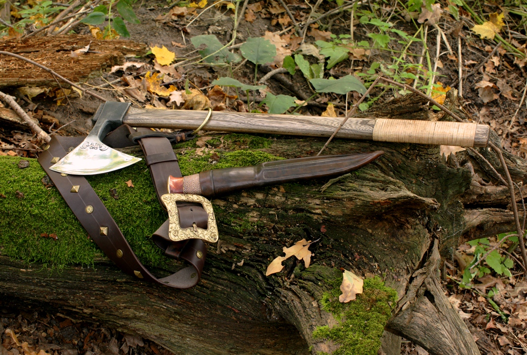

Ножны (первый, парадный вариант) – тиа «Шапка саама», кожа 4 мм, капроновая нить, холитены, подвески – кисточки из кожи 1 мм, подвес на толстую, паянную цепочку. Получив всесокрушающую критику излишнего украшательства ножен хищного ножа – воина, устыдился, понял что эти ножны неудачны и сделал простые ножны (будничные) финского типа, с односторонним вкладышем. И те и другие – краска «Ситил», обувной воск.
В комплекте к ножу идут топор и ремень.
Ну вот вроде и всё. С содрогание жду критики.

Ну, я уже вчера видел, и прокоментировал. :)

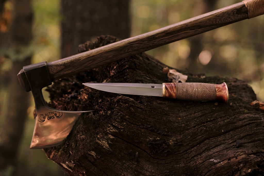

нож интересный, топор ваще бонба, кто топорец сваял? :?:

Ух ты, какой я нож красивый пропустил!
елисеша
Ваши ножи критиковать - себя не уважать :)
Очень интересная форма. Это какая-то разновидность финкосаама, или "нож по мотивам"?
