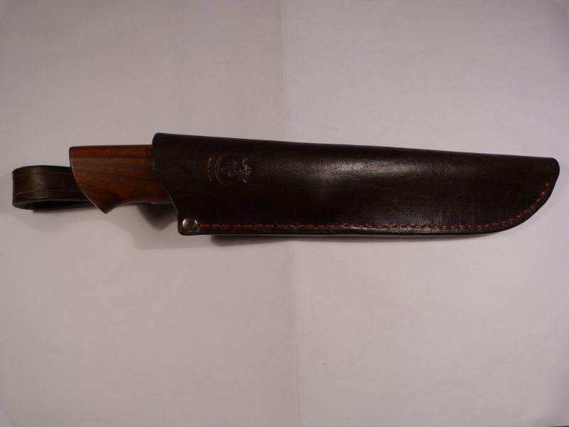

Успел до "Конца Светланы" доработать дамаски А.Бирюкова, один из пары:
Нож "Удобный"
Дамаск А. Бирюков (HRC 59-60, (ШХ15, У7, 4Х2Н4МФ, 4ХВМФС)) Зонная закалка. По своему личному опыту: при грамотном подходе к заточке дамаска имеет прекрасный рез по мясу, жилкам и тд (на охотах работал дамаском от Андрея), достойно держит РК.
Клинок: 135*27*4 мм
Рукоять: 125*27-30*18-20 мм
Латунь, искусственный камень, полисандр, финиш 2500, пропитка.
Всадной монтаж, хвостовик порядка 75-85 мм.
Ножны с двойным подвесом, кожа КРС 3,5-4,0 мм, прошиты вощеной нитью 1мм, пропитка.
udobniy1.jpg [ 237.84 КБ | Просмотров: 7299 ]
udobniy2.jpg [ 243.57 КБ | Просмотров: 7299 ]
udobniy3.jpg [ 237.8 КБ | Просмотров: 7299 ]
udobniy4.jpg [ 269.27 КБ | Просмотров: 7299 ]

хороший ножик
только клинок бы по хищнее:

Зачем?
Нам не людей пырять а работать ножом и не редко работать именно кончиком ножа, а такая конфигурация клинка только благоприятно сказывается к примеру при работе по мясу.

Чой то фибры многовато и больстер не паралелен линии начала спусков. Остальные претензии к клинку. Не понял, на кой фальшлезвие и зонная закалка на клинке такой длины, тем более из узорчатой стали. Профиль ножа понравился. Эдакий привет ножам от Боба Лавлеса, но с всадным мантажом.

Ой...ошибочка в описании, там не фибра а искусственный камень. Простите.
Ну а по дизайну клинка все на самом деле классно, я бы не стал делать из Лавлеса икону ножевого дизайна, ибо подобная форма клинка известна уже не одно столетие...
Вообще изобрести что-то новое сложно, если говорим о рабочем ноже а не об игрушке для полки.

То что искусственный камень - это хорошо! Это всё меняет. А на ножи Лавлеса всё таки похоже.

Понравился режик, все при месте, радует глаз, сначала подумал - деревяху ему-бы по веселее, но потом осознал, что так лучше, просто и со вкусом.

На самом деле деревяха более чем веселая... с отличным финишем.
Спасибо.

Да я и не спорю :shock: , под более веселой подразумевалось "не прямослой", но повторяю: как есть лучше и стильнее

Отличный нож, но для стиля добавить бы тоненькие проставки из нержи перед камнем и после. Так сказать: не обременительно, но стильно.
