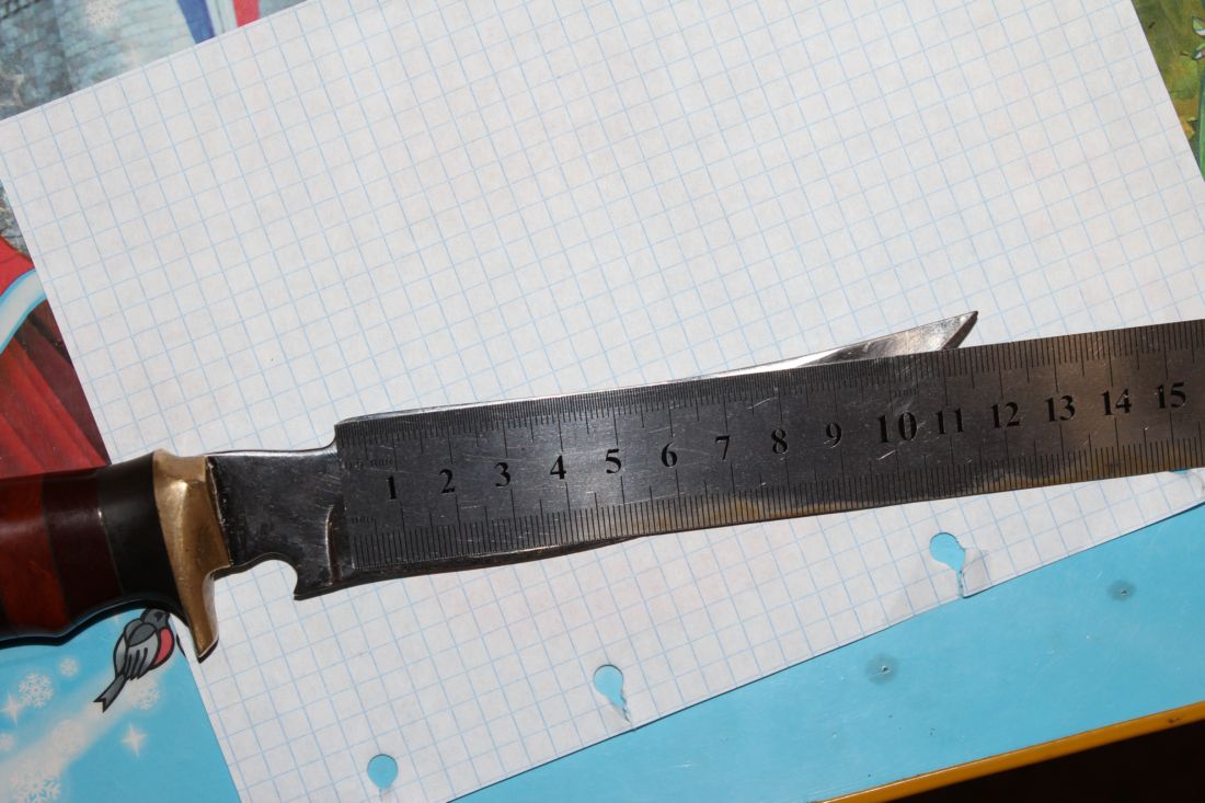

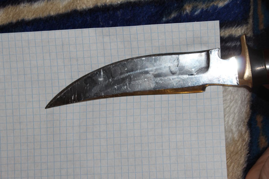

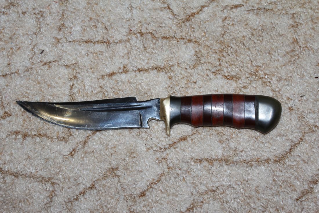

Вот сегодня ,кстати, подержал этот нож и рассмотрел его повнимательней..За столько лет ( около 10 наверно) он конечно залапался и "потемнел" немного..Надо будет марафет ему наводить.. ( вживую он смотрится поинтереснее чем на фото) .Вопрос в другом.. Согласно http://www.klyk.ru/index.php?show_aux_page=6 ( если им верить) 2. Ножи с остриём расположенным выше линии обуха более чем на 5 мм. НЕявляются ХО .. Я вот правильно это понял ??(на фото).. Этот нож не является ХО ???
Ошибаетесь, так ни один эксперт не станет мерить, как вы линеечку приложили. :lol:
За основы, берётся средняя осевая линия всего ножа, затем исходя из этого смотрим где у нас получится на этом ужоснахе высота, она ниже обуха, а не выше, это хо однозначно, не нужно хитрить и заниматься самообманом. :D

СообщениеДобавлено: Вт янв 08, 2013 13:00
это хо однозначно
+1
а надо что бы кончик был сильнее задран

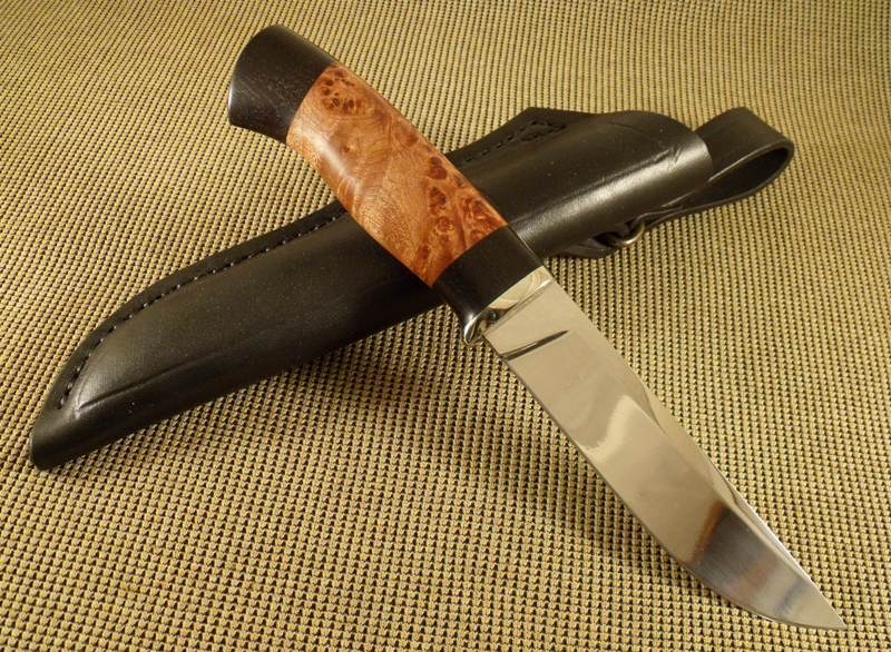

Самое смешное , что пока лопатил инет в поисках определения ХО, насмотрелся много действительно красивых ножей , и понял, что этот нож уже не особо то и хочу.. :shock: Хочу что то типа такого (на фото).И не только его. :D . Ножевая болезнь кажется начинает прогрессировать.. :mrgreen:

приобретайте клинок и вперед. :mrgreen:
